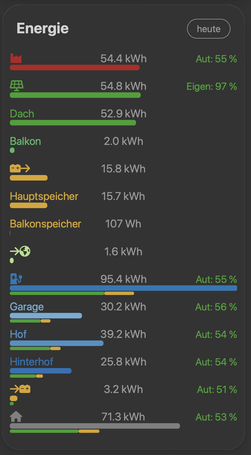

ist esmöglich, dass im Colors-Theme (unter openWB 2.x) jeder Wechselrichter bei den Säulendiagrammen (Energie) eine eigene Säule bekommt. Großartig wäre es, wenn es auswählen könnte (wie beim Hausverbrauch mit einzelnen Verbrauchern im SmartHome).

Ja, die Darstellung der einzelnen Wechselrichter sollte kein Problem sein. Die Auswählbarkeit ist ein bisschen mehr Aufwand, sollte aber im Prinzip auch möglich sein. Ich schau mir das mal an.

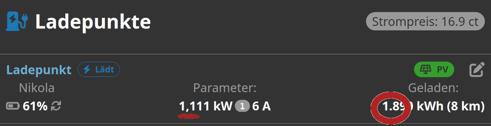

Scheint so, als ob das mit dem Loale in der kompakten Ladepunkt-Ansicht noch nicht passt...
OK, in der normalen Ansicht ist es auch nicht konsistent:
bye
TW

Re: Colors-Theme 2.0 - LP "geladen" - Dezimalpunkt statt Komma
Beitrag von electron »
Danke fürs Finden! Das sieht in der Tat sehr seltsam aus. Ich suche mal nach der Ursache...

Das Problem sollte mit dem neuesten Update im Master von heute gelöst sein.

Im neuesten Master ist mal eine erste Version implementiert. Ich habe es allerdings in einer neuen Version des Energie-Widgets implementiert, da das bisherige bei so vielen Säulen langsam nicht mehr lesbar ist. Das neue Widget wächst nach unten und hat daher keine Platzprobleme. Details zu den einzelnen Batterien sind jetzt auch mit drin:
Screenshot 2024-10-21 at 19.46.28.png (170.95 KiB) 1297 mal betrachtet
Die neue Sicht lässt sich in den Einstellungen mittels "Alternatives Energie-Widget" aktivieren.
