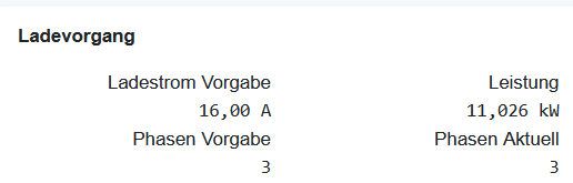

KLez hat geschrieben: Do Sep 25, 2025 11:50 pm Lädt die Box eigentlich mittlerweile mit den nahezu echten 11kW (>= 10,8kW) oder ist immer noch bei 10,2 - 10,4 schluss?
Kia EV6 aktuell mit 10,84kW / 15,8A / 3 Phasen.
2x openWB series2 standard+ 11kW | 4,83 kWp PV | Kia EV6 GT (MJ2024) | Cupra Born 77kWh (MJ2025) | (ehem Audi e-tron 55 (MJ2020))
Jens
Beiträge: 175
Been thanked: 6 times
Re: Rückmeldungen 2.1.8 Release & Release Patch 1
Beitrag von Jens »
QuisaZaderak hat geschrieben: Fr Sep 26, 2025 12:41 pm
Kia EV6 aktuell:
Screenshot 2025-09-26 150430.png (7.09 KiB) 1445 mal betrachtet
PS: Wallbox: 11 KW.

KLez hat geschrieben: Fr Sep 26, 2025 8:51 am Das könnte die Erklärung sein. Meine Series2+ war EVSE Seitig auf 16A begrenzt.
Meine series2+ damals auch. Meine jetzige Pro ist auf 20A begrenzt (um bei 1p bis 20A zu gehen) und ich hatte anfangs mal vergessen, softwareseitig auf 16A/3p zu beschränken. Da beide Fahrzeuge nur max. 11kW laden können, ist das nicht schlimm gewesen - aber da ist mir zum ersten Mal aufgefallen, das doch noch ein „quäntchen“ mehr geht.
