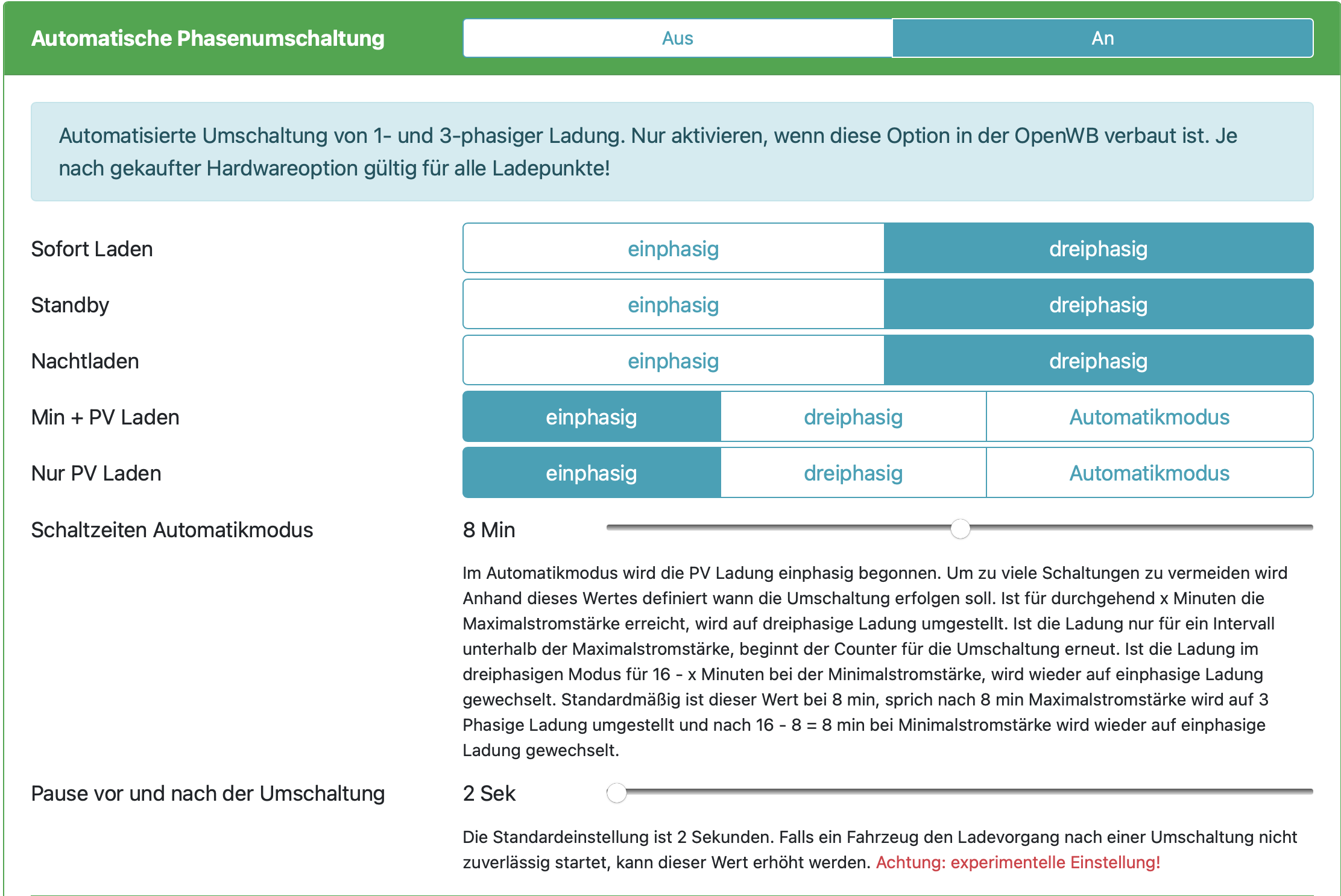

Ich bin zwar (noch) kein Experte ;-) aber ich versuche es mal zu beantworten. Ja!
Die Konfiguration wird über "Einstellungen/Allgemein" Punkt "Automatische Phasenumschaltung" durchgeführt. Ich finde ja persönlich ist der Name nicht richtig gewählt, weil die Einstellungen daunter "noch" nichts mit Automatik zu tun haben:
Erst bei den Einstellungen "Min+PV Laden" und "PV Laden" kann man die eigentliche Automatik einschalten.
Heute hatte ich das Problem, auf Grund von anderen Problemen, daß das "PV Laden" 3Phasig gestartet ist obwohl die obige Konfiguration gegeben war. Es gab aber keine "automatische" Umschalten zwischen 1p/3p.

Aber ich dachte, dass die Phasenumschaltung zusätzlich hardwareseitig deaktiviert werden soll, da es zum Beispiel nach einem Stromausfall zu Problemen kommen könnte?

Morbus hat geschrieben: Mo Feb 28, 2022 3:12 pm Aber ich dachte, dass die Phasenumschaltung zusätzlich hardwareseitig deaktiviert werden soll, da es zum Beispiel nach einem Stromausfall zu Problemen kommen könnte?
So wie ich das mitbekommen habe wird das bei der openWB Standard x über eine Drahtbrücke gemacht. Hier im Thread geht es aber um die openWBPro, dort ist das anders gelöst, da andere Hardware verbaut ist.
