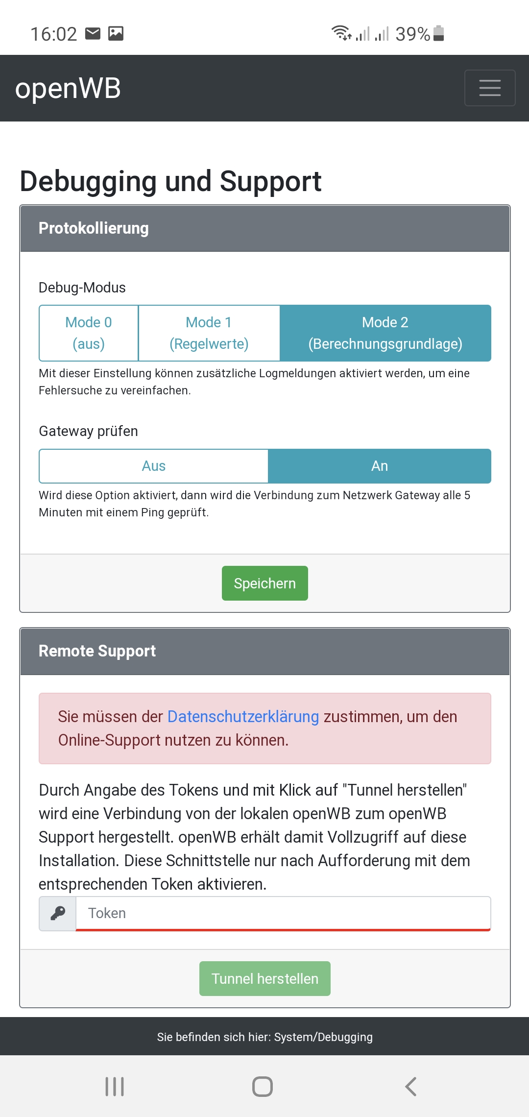

LenaK hat geschrieben: Fr Okt 22, 2021 12:05 pm
lacky hat geschrieben: Do Okt 21, 2021 7:25 am
geht leider noch immer nicht, jetzt waren auch die gesamt zählerstände auf 0!
Es wurde noch ein Bug behoben, bitte nochmal auf die Nightly updaten.
sorry leute, aber leider noch immer alles auf 0
AttributeError: 'str' object has no attribute 'decode'
value = int(struct.unpack('>i', all.decode('hex'))[0])
File "/var/www/html/openWB/packages/modules/common/connect_tcp.py", line 36, in read_integer_registers
