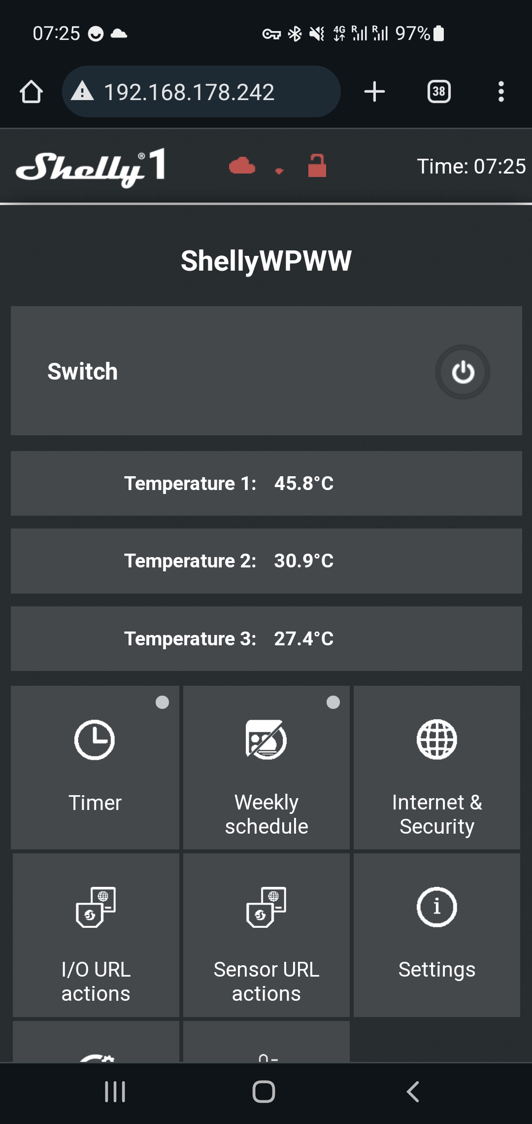

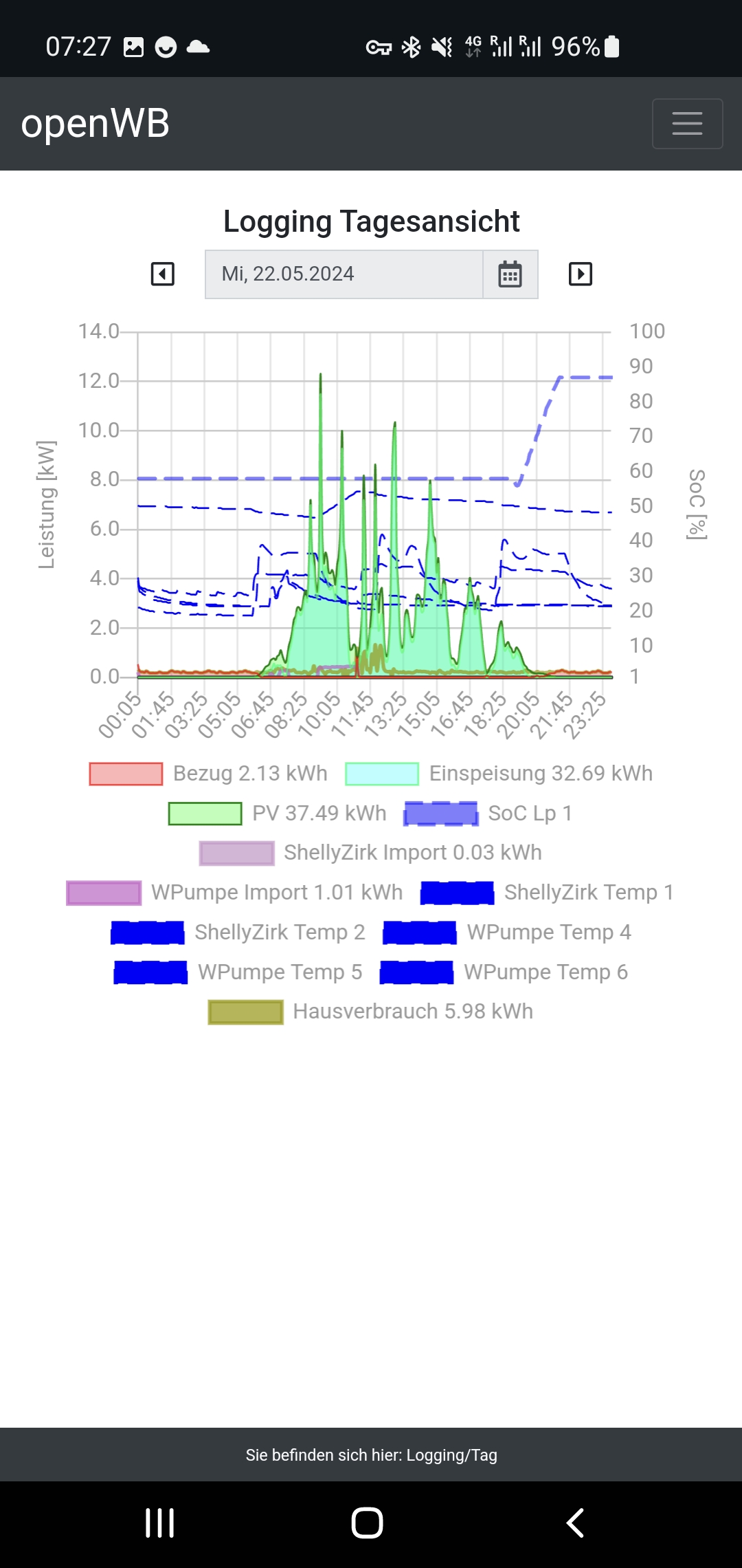

Es wurd in der 2.x halt nur die Momentantemperatur angezeigt, i der V 1.9 wurden die Temperaturen auch in den Tagescharts angezeigt.
(372.93 KiB) Noch nie heruntergeladen
(383.73 KiB) Noch nie heruntergeladen
In der Shelly App werden die Temperaturen sicher angezeigt, die nutze ich aber gar nicht. Die Webseite des einzelnen Shellys zeigt die Temperaturen auf jeden Fall an.
