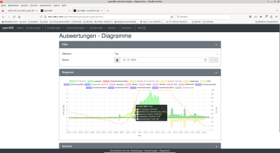

Ich denke, das ist eine falsche Spur. Statt dessen vermute ich, daß es von den genutzten Werten des Kostal abhängt: Bei Kostal Plenticore scheint als PV-Leistung die AC-Ausgangsleistung ausgegeben zu werden.
Daher sieht es in den Diagrammen (der Vergangenheit) so aus, daß bei einer Speicherladung kaum PV-Leistung ansteht. Ich vermute, daß die abgegebene AC-Leistung dem Hausverbrauch entspricht, da die meiste Leistung vom Dach (2,8kW) in den Speicher geht:
Wie berechnet colors den Grafen? Ist es so, daß für die Batterieladung PV-Leistung minus Hausverbrauch genutzt wird? Dann käme das hier heraus:
Abgegebene AC-Leistung Kostal (PV-Leistung) um 100W, Hausverbrauch um 100W (sinkend mit steigender Leistung Balkonkraftwerk), Batterieladung 2,8kW. Wenn ich die AC-Leistung als PV-Leistung interpretiere und die 2,8kW Batterieladung abziehe, kommen -2,7kW heraus.
Möglicherweise liegt das Problem im Plenticore-Modul und darin, welche Leistung dort verwendet wird.

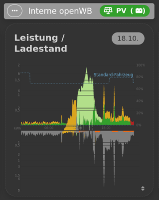

Der Graph ist ein "Stacked Graph", d.h. für jeden x-Wert im Graph fängt der gelbe Bereich immer da an, wo der graue aufhört. Wenn der Hausverbrauch nun negativ ist, ist dessen Endpunkt oben jenseits der Achse, und der gelbe Bereich setzt dann dort an. Man sieht nur den Hausverbrauch in diesen Fällen nicht, weil er vom gelben Bereich überlagert wird.
zut hat geschrieben: Do Okt 19, 2023 10:15 pm Wie berechnet colors den Grafen? Ist es so, daß für die Batterieladung PV-Leistung minus Hausverbrauch genutzt wird? Dann käme das hier heraus:

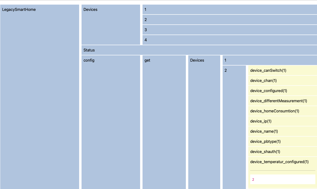

Noch eine Idee: Kannst mal schauen, ob bei Dir der Topic "LegacySmarhome/config/get/Devices/<nummer>/device_temperatur_configured" auf einen positiven Wert hat?

Ok, das erklärt das Problem. Das Theme zeigt Temperaturen nur an, wenn dieser Wert > 0 ist.
Ich kläre mit Oliver ob es sicher ist, diesen Wert einfach zu ignorieren.

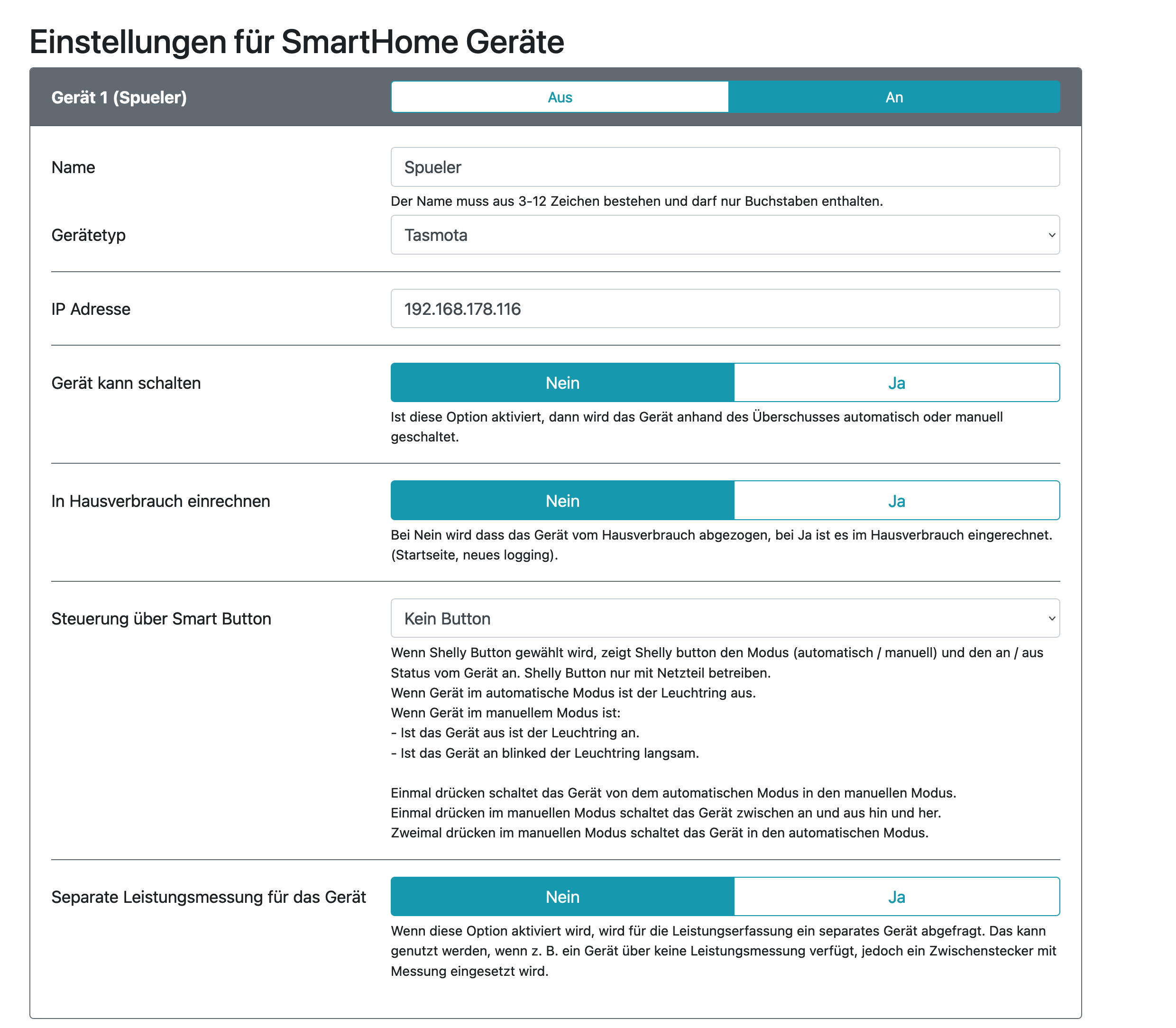

Ich hab auch noch kleine Darstellungsgeschiche:
Beim ersten Konfigurieren vom smart home in V2 hatte ich als erstes Gerät mal einen Shelly mit Temperatursensor drin. Bei der Übernahme der Konfig aus 1.9 habe ich die ursprüngliche Reihenfolge wieder übernommen (Shelly mit Temperatur als Gerät 4). Seitdem stehen im Gerät 1 noch falsche Temperaturwerte drin, obwohl garkein Sensor konfiguriert ist.

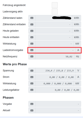

electron hat geschrieben: Do Okt 19, 2023 2:23 pm Ich bekomme nur einen einzelnen Wert für die Stromstärke von der Box, daher kann ich da keinen anderen nehmen.
Die Beobachtung bei meiner eigenen openWB ist aber, dass das der tatsächliche Wert ist. Im Moment z.B. ist der Wagen
voll und lädt nicht, und "Power" in der Anzeige ist 0. Aber vielleicht hängt das vom Fahrzeug ab.
Saharel hat geschrieben: Mi Okt 18, 2023 11:27 am Hier wird als Stromstärke der Zielwert der openwb angegeben. Wenn das Auto aber runterregelt weil fast voll, stimmt das natürlich nicht.
Entweder umbenennen in Zielstromstärke oder den Strom aus dem Zähler auslesen, je nachdem was der Wert aussagen soll ;)
Du benutzt den Wert Ladestromvorgabe, dass ist nicht der Istwert sondern der Sollwert.
Daher auch meine Frage was dieser Wert aussagen soll, 1Phasig 16A sind ca. 3,6kW und 3 Phasig 16A ca. 11kW. Es bleibt aber bei 16A.
Du könntest z.B. die tatsächlichen Werte aus dem Zähler auslesen (Die Werte sind im Topic openWB/internal_chargepoint/0/get/currents zu finden) und je nach Lademodus umrechnen bzw. Mittelwerte bilden.
Oooooooder du nennst es einfach Ladestromvorgabe ;)
