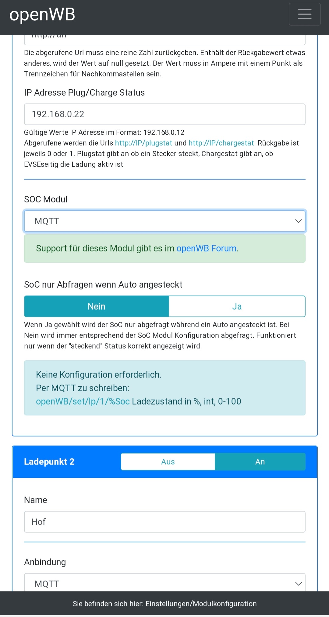

Kennt ihr eine Möglichkeit den Fahrzeug SOC per MQTT zu schreiben?

Wie wäre es damit?

Das war so einfach, dass ich es übersehen habe.
Danke für die Hilfe, das sollte es in der Tat tun.
