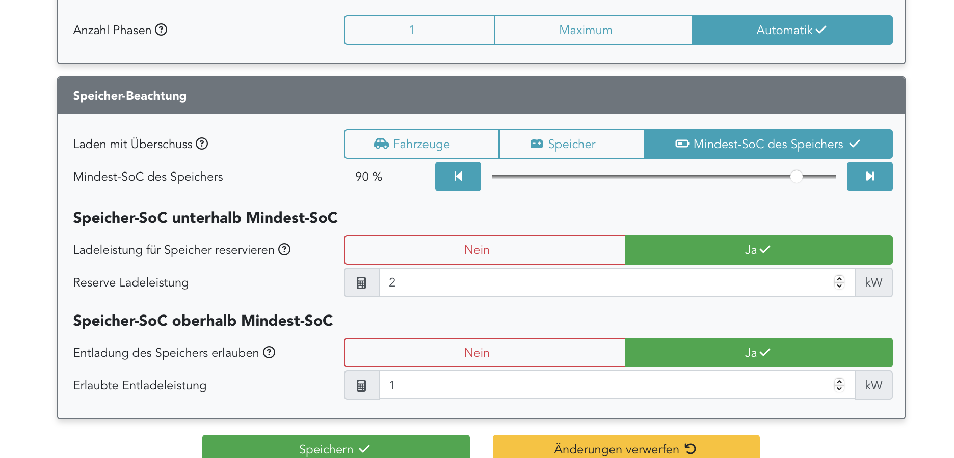

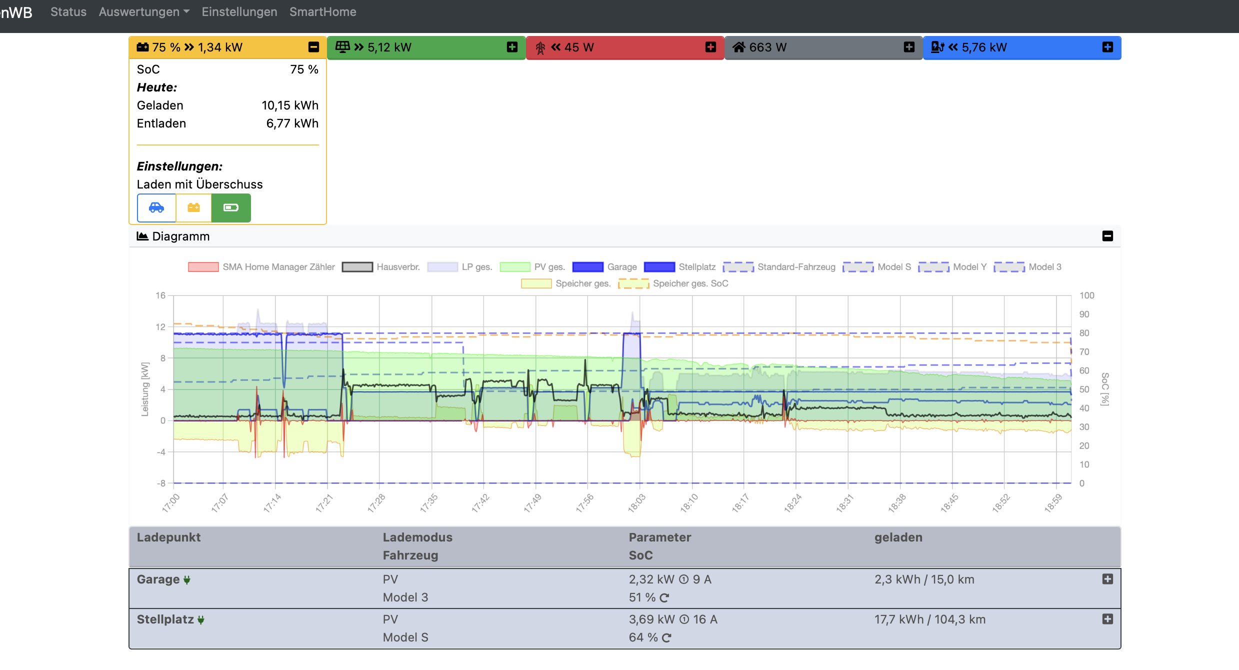

bei mir wird irgendwie immer etwas Leistung aus dem Speicher beim PV-Laden gezogen, obwohl der Mindest SoC des Speichers nicht erreicht ist.
2.1.8-Alpha.1
Was mache ich falsch?
Entnahme aus dem Speicher beim PV-Laden

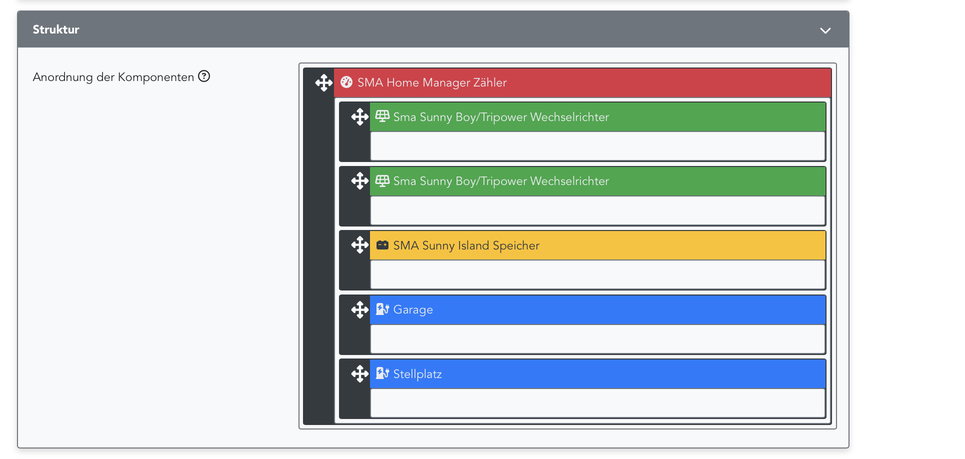

Die Entnahme aus dem Speicher ist immer nur durch den 2. Ladepunkt (2. Openwb 2 im secondary Mode) erfolgt. Ich habe nie daran gedacht, auch für die 2. OpenWb mal ein Update durchzuführen. Jetzt laufen beide auf 2.1.7 Release und schon klappt es wieder mit der reservierten Ladeleistung für den Speicher, auch wenn am 2. LP geladen wird.
