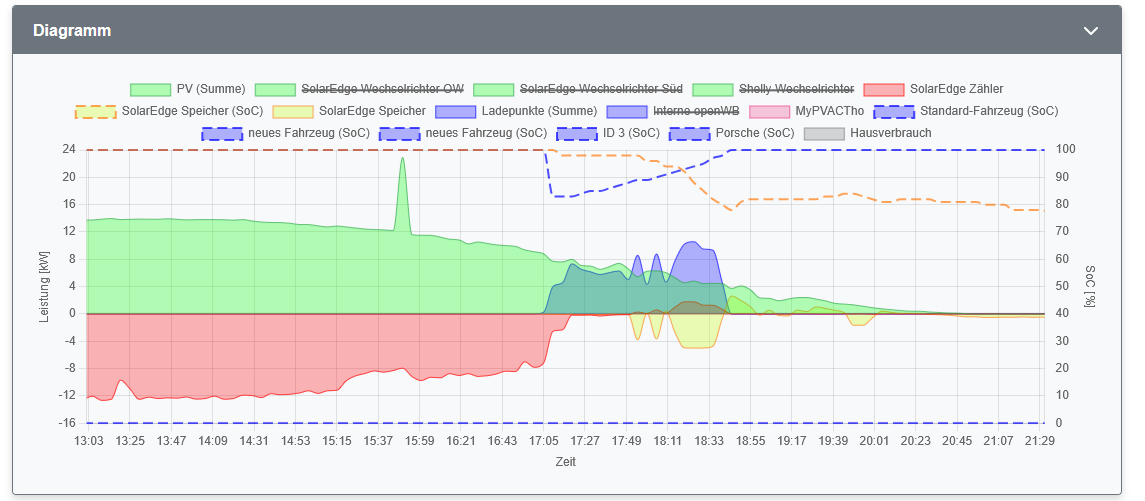

Erneut Speicherentladung:
Softwareversion: 2.1.8-Alpha.2 2025-05-15 16:37:48 +0200 [bbb8970e2]
Screenshot 2025-05-19 215800.png (72.45 KiB) 2355 mal betrachtet
https://paste.openwb.de/xviJcll5ZFriB1C
