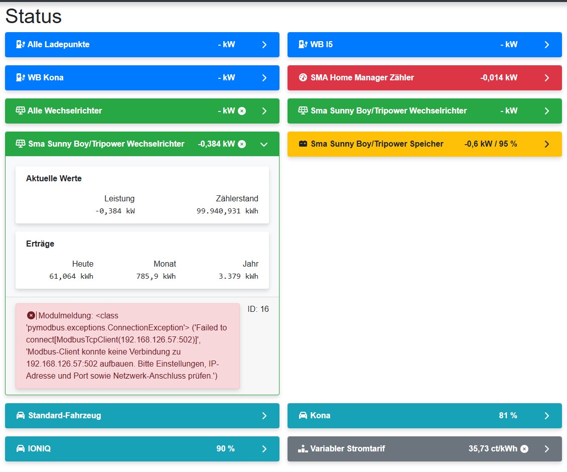

ich bin heute auf die aktuelle alpha2 gewechselt. Wir haben zwei SMA-WR. Einer dieser beiden wird seit dem Update immer nur die ersten paar Minuten ausgelesen. Wenn ich in die Konfiguration gehe und dort einfach die Daten (IP-Adresse etc.) des Wechselrichters mit "Speichern" bestätige, geht es wieder stabil für ein paar Minuten, danach läuft die Abfrage wieder in ein Timeout (siehe Log unten).
Ist das bekannt bzw. kann ich sonst noch etwas zur Fehlersuche beitragen?

Fehler einmal als Screenshot, einmal als Protokoll
https://paste.openwb.de/FMB1AxLlI8uSn9F
