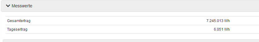

Ich habe ebenfalls einen Hybrid-SMA Tripower 6.0 SE. Es wäre natürlich schön, wenn sich die Berechnung einfach durch den Zählerstand ersetzen lassen würde.
Wenn ich in die Daten des Wechselrichters gehe, bekomme ich mehrere Gesamtwerte, die aber teilweise auch vom Sunny Homemanager kommen (ich hatte vohrer noch einen anderen SMA-Wechselrichter am SHM).
Vom Wechselrichter selber dürfte wahrscheinlich diese Werte stammen:
Screenshot 2024-07-13 165053.png (4.58 KiB) 1431 mal betrachtet
