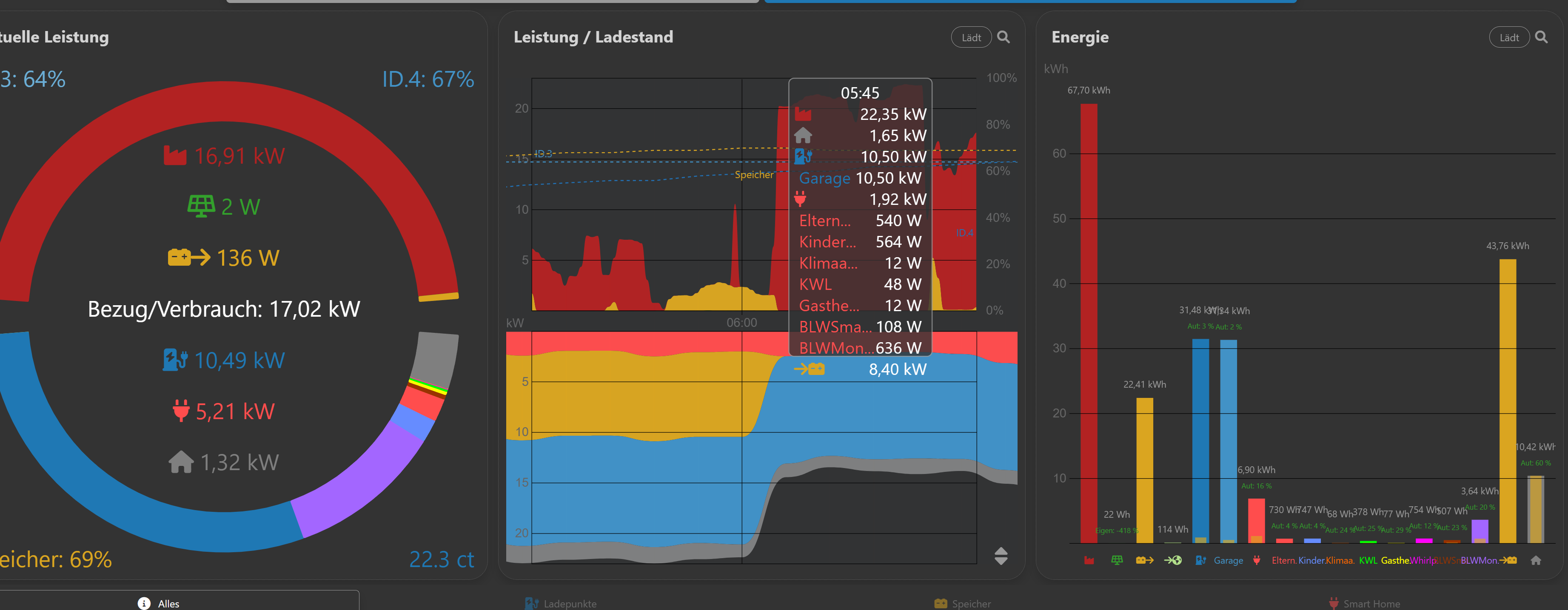

seit update von 2.1.6 auf 2.1.7-Alpha.1 wird bei beiden Fahrzeugen der gleiche Ladestand von Fahrzeug 1 angezeigt. Ist das bekannt?

Ja, das ist im aktuell eingereichten PR korrigiert.

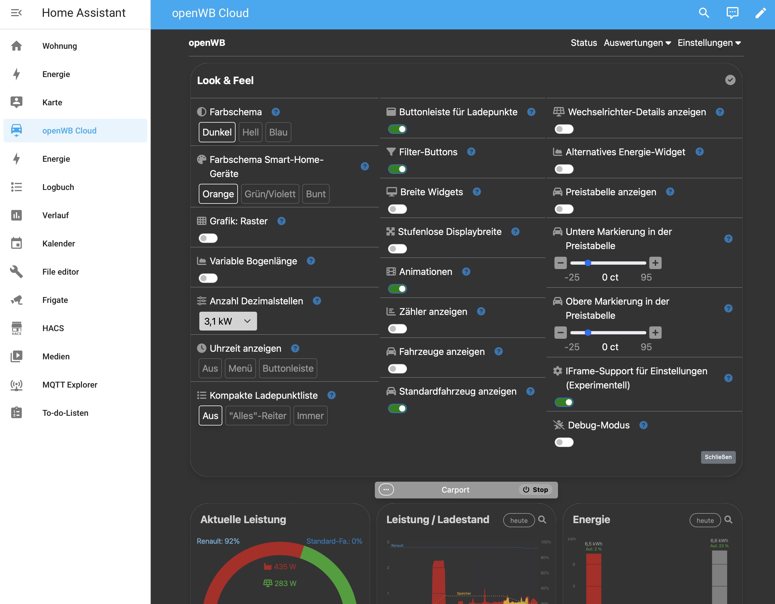

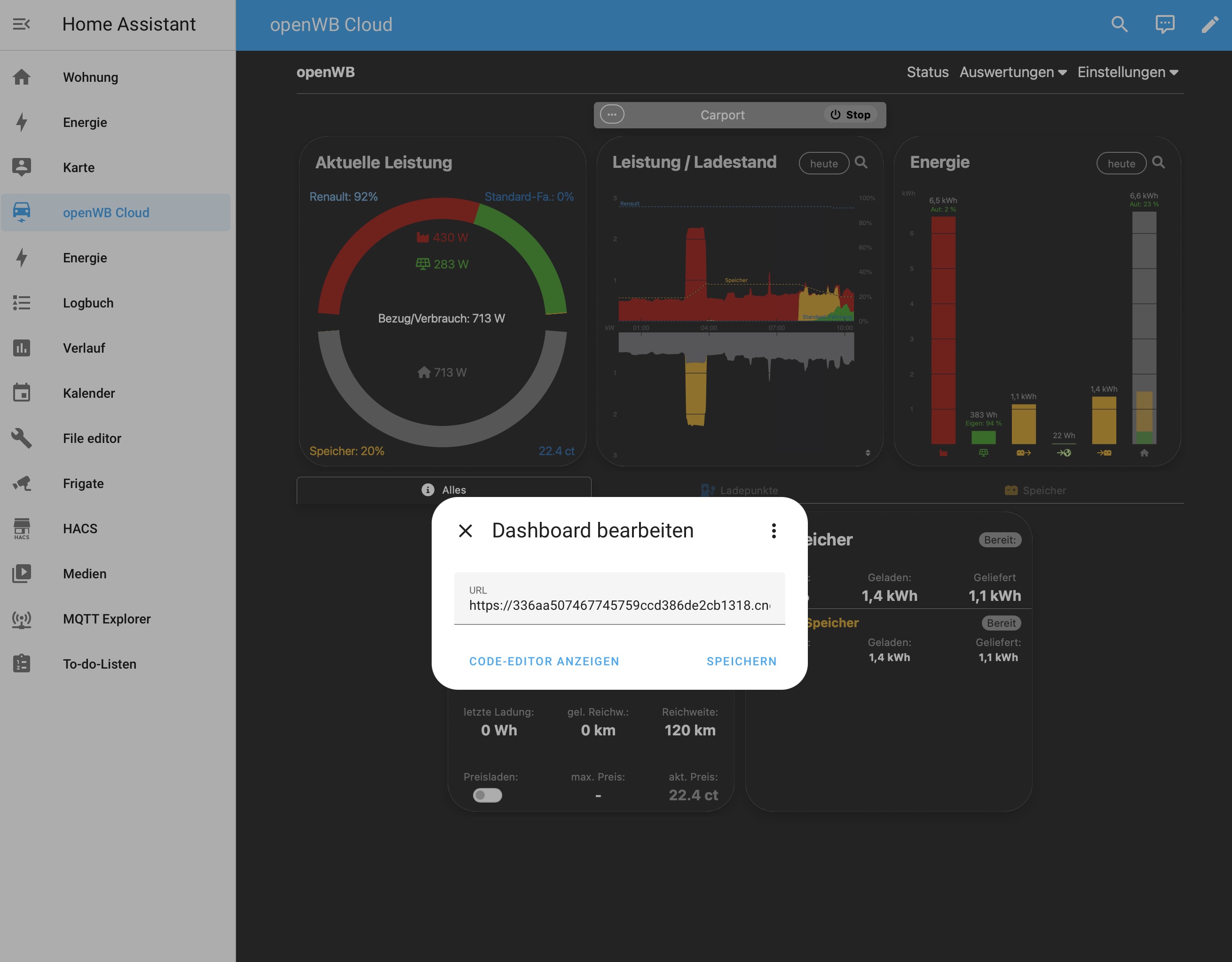

Kurzes Update zur Einbindung Home Assistant und setzen von Cookies mit Version 2025-01-06 08:00:09 +0100 [d98adec8a].
kurz: es funktioniert leider (noch) nicht
lang:
Ich habe verschiedene Konstellationen ausprobiert. HA wurde sowohl im Browser, als auch in der App über die lokale IP mit http aufgerufen, als auch extern über eigene Domain mit https/ssl und zum testen über den Cloudzugang von HA selber.
1. Einbindung der openWB auf dem Dashboard lokal über IP mit https = Es wird keine Seite angezeigt. Das liegt wohl daran, dass kein gültiges Zertifikat für die https Verbindung vorliegt und keine Möglichkeit besteht die "unsichere" Verbindung zuzulassen. Mit http wird die openWB angezeigt (bringt uns ja aber hier nicht weiter).
2. Einbindung der openWB über Cloudzugang (https/ssl) Einmal mit dem Link zur Anmeldezeite für den Cloudzugang und einmal mit dem Link der nach dem Login generiert wurde. openWB wird angezeigt, jedoch lassen sich weiterhin keine Einstellungen im Colors Theme speichern. Allen voran die neue Experimentelle Einstellung zu der iFrame Einbindung. Wenn die Einstellung aktiviert wird und die Seite neu geladen wird, ist diese wieder deaktiviert.
Wenn ich etwas zur Fehlersuche beisteuern kann, dann mache ich das gern sofort. Hoffe es findet sich eine Lösung.
