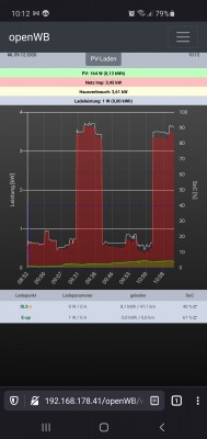

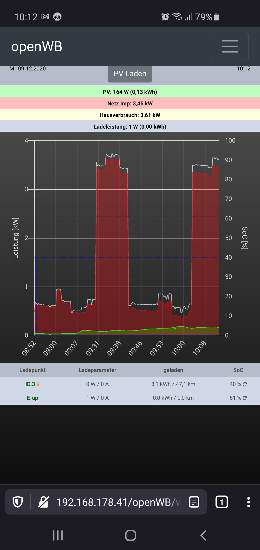

Ladetest OpenWB mit ID3
Re: Ladetest OpenWB mit ID3
Ich habe es testweise mit meinem E-UP probiert!
Bei mir klappt es mit beiden!
Wenn nun LP2 das SOC Modul bekommt ist alles super!
Bitte an LP2 testen mit der 1.9.005
Funktioniert!
Danke!
