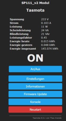

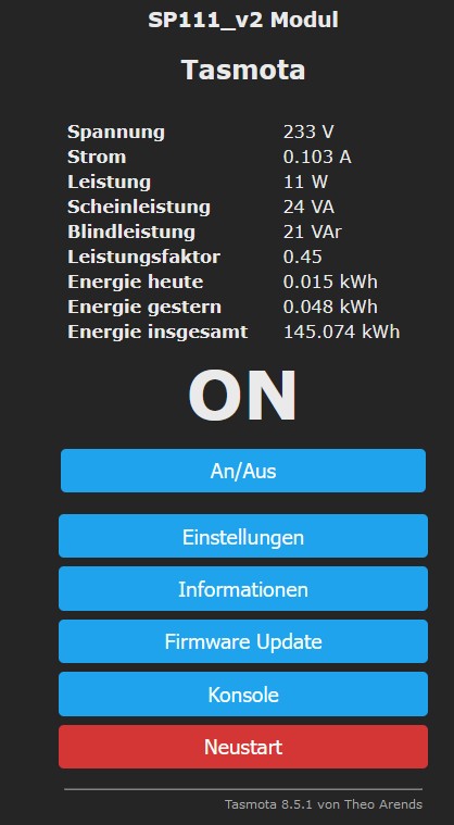

Die Datenquelle liefert wie vorher (WLAN-Steckdose mit Tasmota-FW, die nicht geändert wurde.).
zugehörige JSON-Ausgabe:
{"StatusSNS":{"Time":"2022-01-27T09:28:21","ENERGY":{"TotalStartTime":"2021-08-15T19:55:58","Total":145.073,"Yesterday":0.048,"Today":0.014,"Power":11,"ApparentPower":24,"ReactivePower":21,"Factor":0.45,"Voltage":233,"Current":0.101}}}
Gefiltert wird dann am Bsp. Watt hiermit (hatte Det gebaut):
.StatusSNS.ENERGY.Power

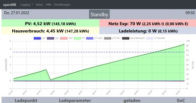

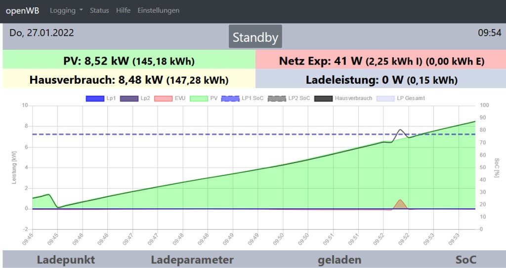

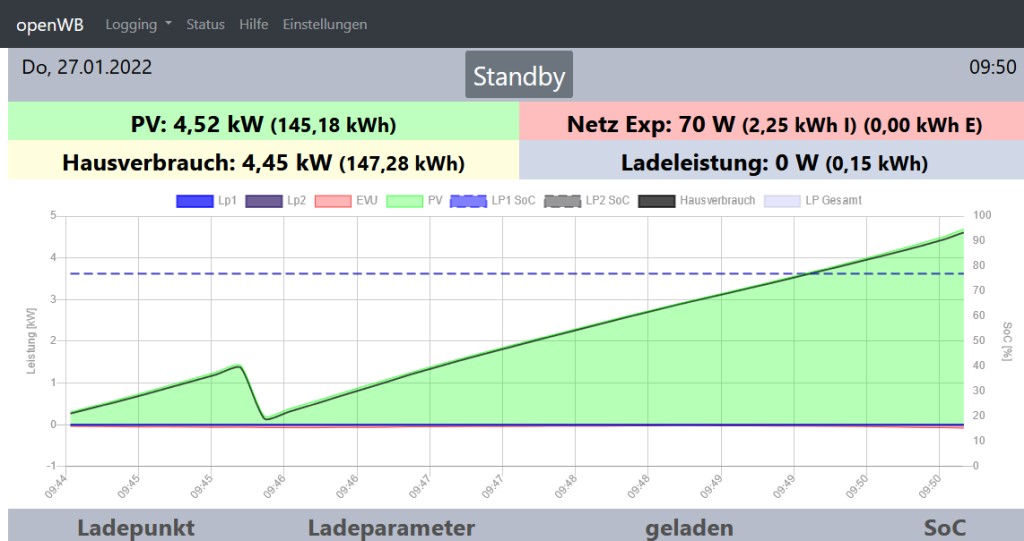

Nach erneuter Aktivierung des WR1-JSON-Modus + Reboot selbiges Ergebnis mit steter Aufsummierung der Leistungswerte (kann diese PVA physisch gar nicht liefern):
interessant.
In der Version: 1.9.252 (2022-01-25 15:32:04 +0100 [62fad1f0] funktioniert es (gerade am parallelen Testsystem ausprobiert).
Der Bug muss also noch ganz frisch sein.
