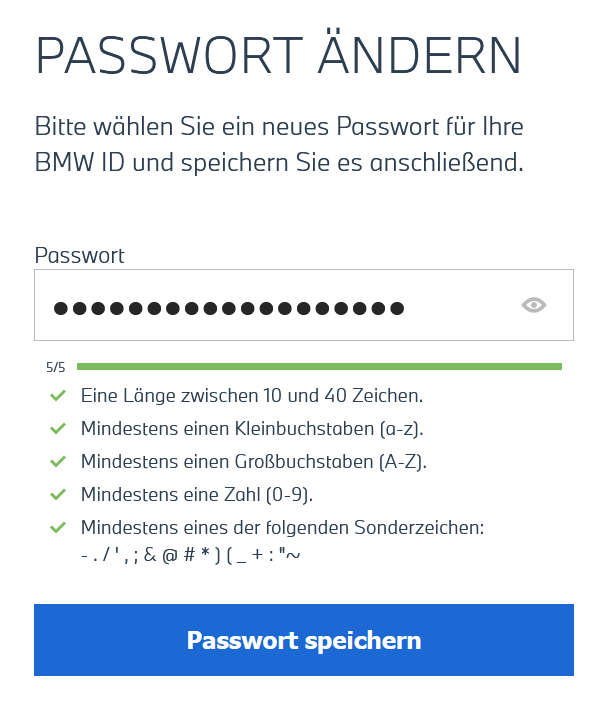

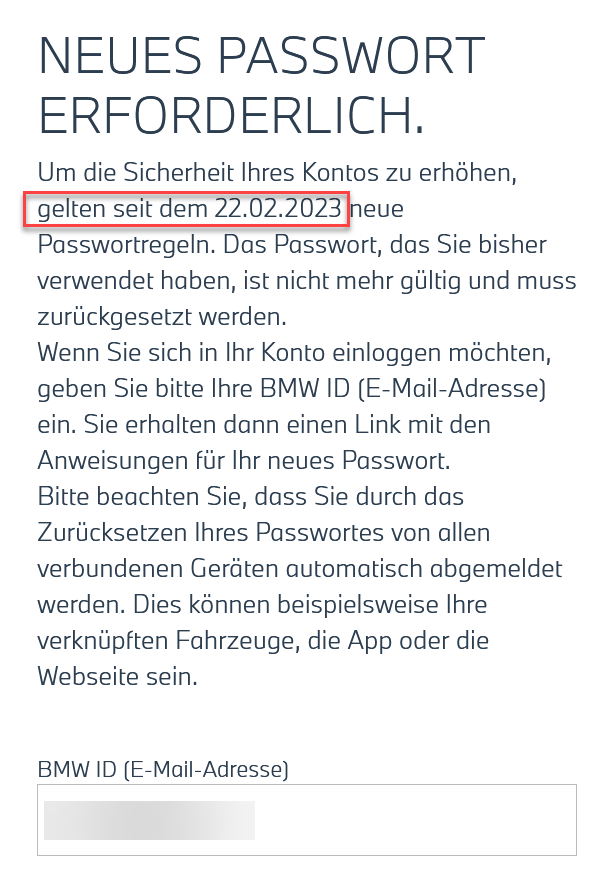

Es liegt eindeutig am Passwort.
Geh auf die BMW Seite dort logg Dich gleich mal aus.
Dann versuche einzuloggen dann wird alles klar weil Du unmittelbar darauf hingewiesen wirst daß das Passwort geändert werden muss!
Habe auch meines soeben geändert und funktioniert in der Sekunde wieder ;)
