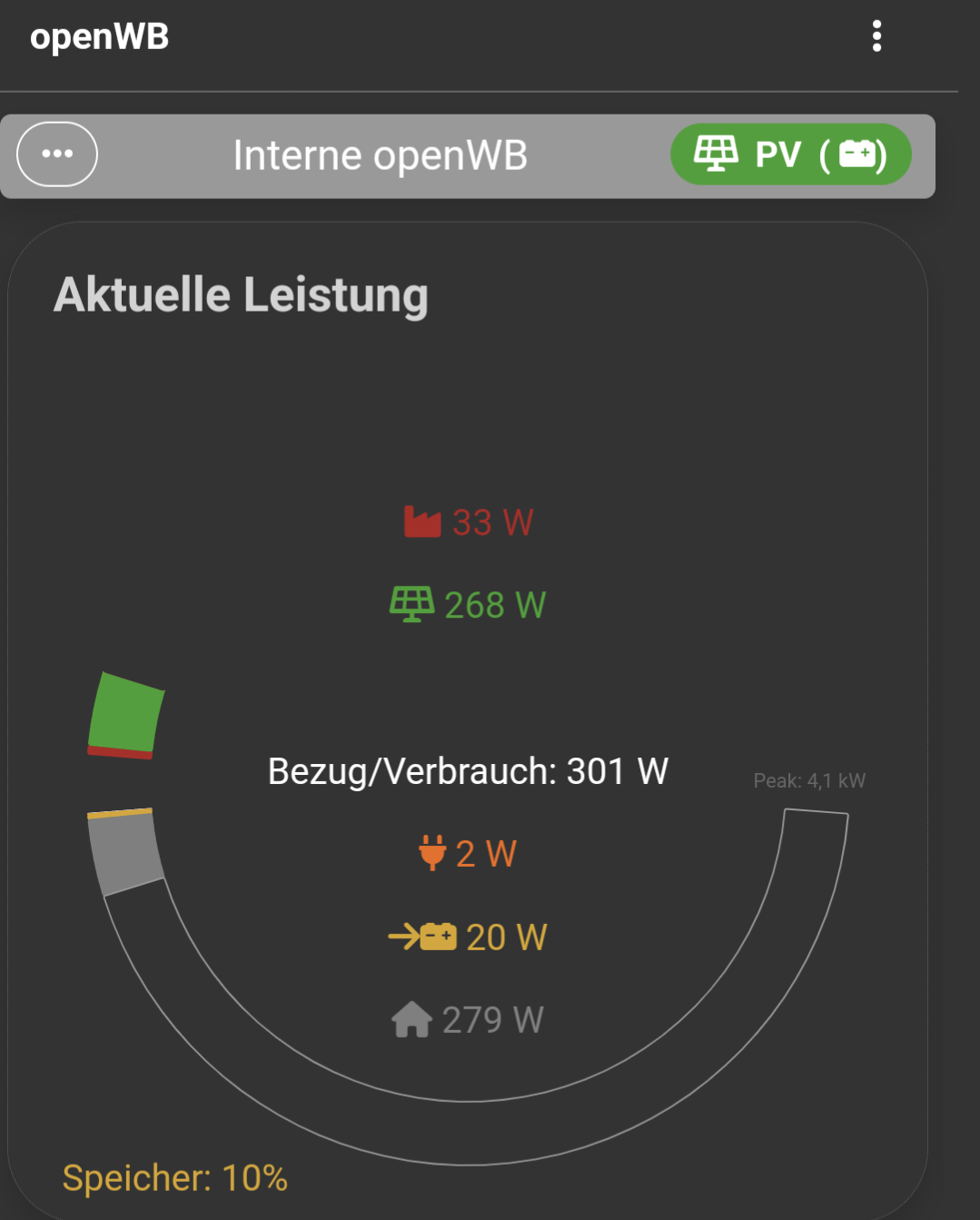

Nachdem heute die Sonne scheint, habe ich bemerkt, dass in dieser Anordnung das Batterieladen zur PV-Leistung addiert wird, was falsch ist.zut hat geschrieben: Fr Okt 20, 2023 9:22 am Nochmal zum negativ dargestellten Batterieladen:
Ich habe jetzt nochmal wie im Wiki beschrieben heute Nacht den Speicher hinter/unter den Wechselrichter angeordnet. Das hat bisher zu "interessanten" Ergebnissen geführt. Aber mit der von mir verwendeten Master scheint sowohl was geändert worden sein-die Darstellung jetzt korrekt zu sein, sogar in der Auswertung. Allerdings gibt es noch keinen Überschuss und der Akku wird gerade auf Minimalstand gebracht.
Ich freue mich vorsichtig.
Um das ganze (u.a. den immer nach Neustart wiederkehrenden virtuellen Zähler) in den Griff zu bekommen, habe ich einen Werksreset durchgeführt.
Nachdem ich den Speicher wieder parallel zum Ladepunkt und Zähler angeordnet habe, scheint die Darstellung jetzt zu passen. Haus-Verbrauch niedrig und PV-Ertrag plausibel und im Thema nicht negativ angezeigt.
Wenn jetzt noch die Diagramme der Auswertung passen, will ich zufrieden sein.
