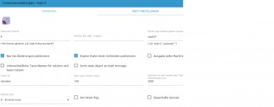

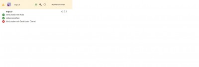

Ich habe jetzt auch eine OpenWB und Probleme mit dem mqtt Login in ioBroker auf dem Raspi.
Die Instance geht nur auf gelb.
Im Log steht folgendes:
mqtt.0
2021-09-07 16:39:31.168 info Try to connect to mqtt://admin:*******************@http://192.168.198.51:1883?clientId=iobroker
mqtt.0
2021-09-07 16:39:30.830 info starting. Version 2.4.0 in /opt/iobroker/node_modules/iobroker.mqtt, node: v12.22.6, js-controller: 3.3.15
Ich habe es mit user: admin und pass: admin probiert (Verbindung zum Server testen: timeout)
und mit meinem OpenWB Logindaten (Verbindung zum Server testen: kein timeout, instance bleibt jedoch auf gelb)

Hast du den Adapter als Broker oder als Client eingestellt?Werner2000x hat geschrieben: Di Sep 07, 2021 2:55 pm Ich habe jetzt auch eine OpenWB und Probleme mit dem mqtt Login in ioBroker auf dem Raspi.
Nimm am besten den reinen Client Adapter für MQTT (gibt es extra als eigenen Adapter) mit dem gibt es weniger Probleme, im dümmsten Fall betreibst du nämlich gerade auf dem iobroker einen zweiten Broker (openWB ist selbst einer) und dann geht nichts.
Auf dem Client Adapter brauchst du nur die IP.

User und Passwort müssen leer bleiben.Werner2000x hat geschrieben: Di Sep 07, 2021 2:55 pm Ich habe es mit user: admin und pass: admin probiert (Verbindung zum Server testen: timeout)

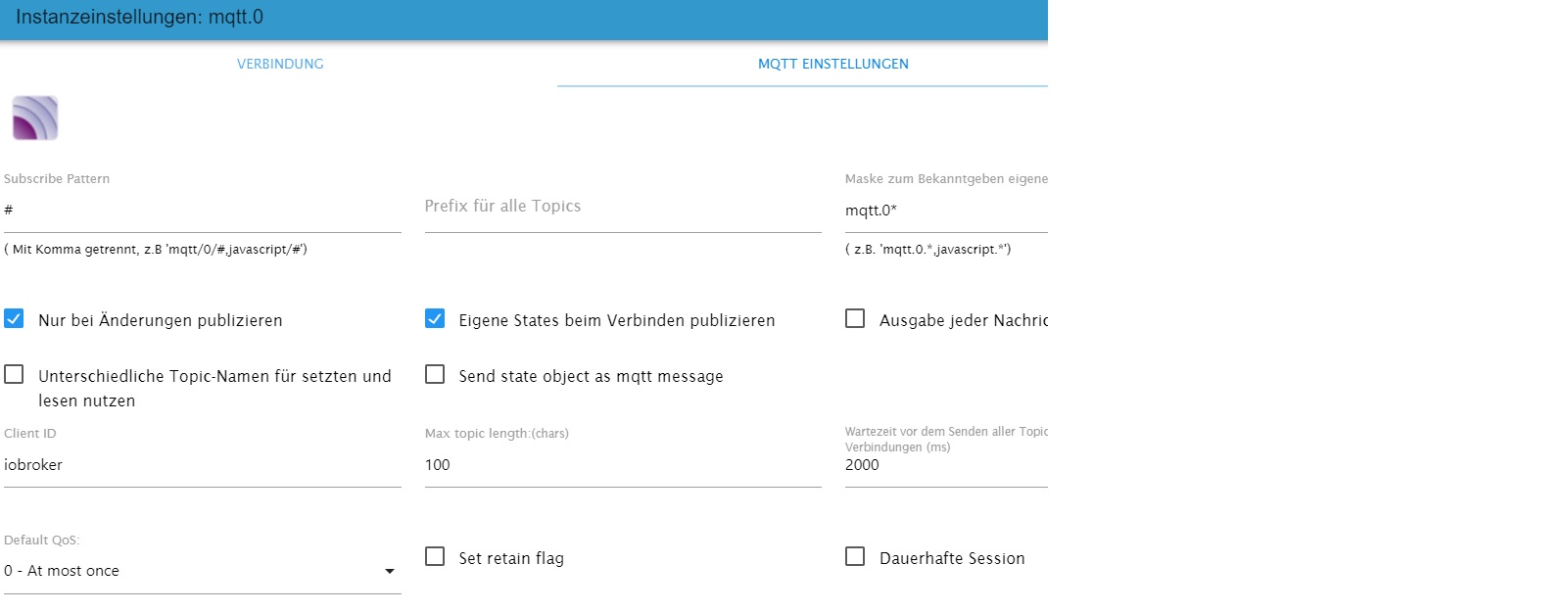

Ich habe jetzt mal statt dem Server/Client nur den Client aktiviert. Was soll man denn unter Server Einstellungen eintragen:
Client ID ?
Benutzer Name? Passwort?
Topic bei Verbindung?
last Topic?
usw.
Jetzt habe ich den mqtt Server/Client gelöscht und neu installiert und schon war die Instance kurz auf grün und wieder auf gelb.
Es werden jetzt aber Werte in den mqtt objects über die OpenWB geliefert. Ich teste mal weiter...

Du brauchst nur die IP und bei Topic ggf noch "*" (ohne "")Werner2000x hat geschrieben: Mi Sep 08, 2021 10:03 am Ich habe jetzt mal statt dem Server/Client nur den Client aktiviert. Was soll man denn unter Server Einstellungen eintragen:

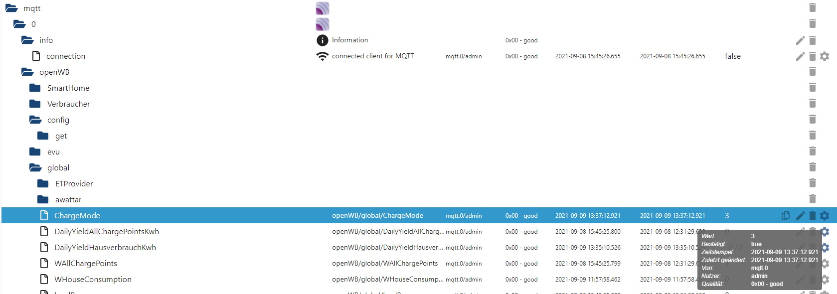

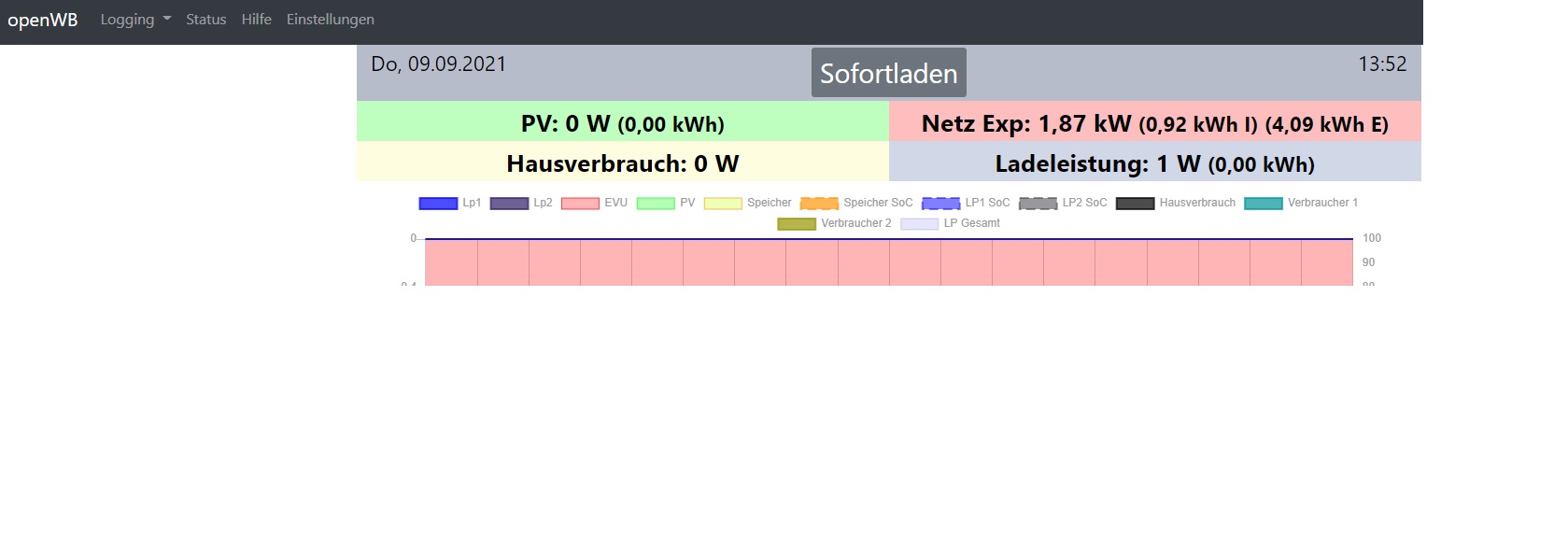

Ich habe Probleme mit dem Auslesen des ChargeMode per mqtt.
Der Status in der Variable mqtt.0.openWB.global.ChargeMode ändert sich nicht, wenn in der App bzw. in der Webseite der Status verändert wird.
In der Variable wird der Wert 3 für "Stop" angezeigt, obwohl "Sofortladen" eingestellt worden ist.
Egal welchen Wert ich in der App einstelle, in der Variable ändert sich nichts. Was kann das sein ?

Ggf ein falsches Topic.Werner2000x hat geschrieben: Do Sep 09, 2021 11:56 am Ich habe Probleme mit dem Auslesen des ChargeMode per mqtt.
Schau mal in der openWB unter Status - - >MQTT Log
Da werden dir alle Topics aufgelistet die gerade genutzt werden. Ändere den Lademodus und gleichzeitig sollte im Status dann auch das richtige Topic zu sehen sein
