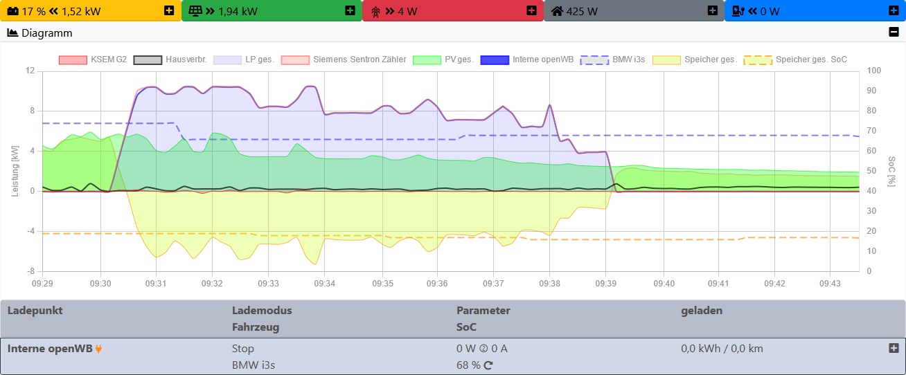

Hi habe gestern geupdated und abends ein seltsames Verhalten beobachtet:
Version: 2024-03-19 06:56:08 +0100 [a6b648645]
Beim PV Laden wird erst ausgeschaltet wenn Produktion 0 ist. Sieht für mich auch so aus als hätte er direkt 3p Ladung aktiviert und auf 6A runtergeregelt.
Bug oder Feature?
Wenn Feature was muss ich umstellen?
(457.02 KiB) Noch nie heruntergeladen
(295.98 KiB) Noch nie heruntergeladen
Re: Rückmeldungen openWB software 2.1.3 Release & Release Patch 1
Verfasst: Mi Apr 03, 2024 8:32 am
von Gero
Du hast den Speicherinhalt ins Auto geladen. Kuck mal bei den Ladeeinstellungen PV, was da an Entlade-SoC steht. Ich hab‘s bei mir auf 95%. Alternativ kannst du auch mit der Ausschaltsxhwelle spielen, die muss so eingestellt werden, dass die schneller den Netzbezug wrkennt als das BMS die Speicherentladung hochregelt.
Verfasst: Mi Apr 03, 2024 2:10 pm
von Mrpellepelle
Ich hab an den Einstellungen nichts geändert. Mein Speicher wurde bisher auch nicht entladen.
Dahe meine Vermutung, das bei dem Update etwas falsch ist oder nun anders funktioniert.
