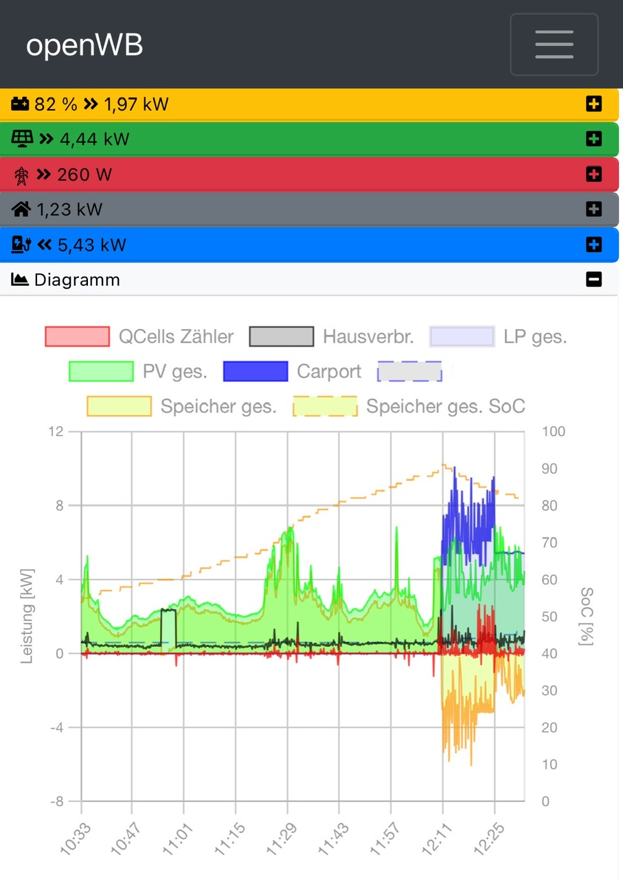

ich bekomme die openWB nicht wie gewünscht konfiguriert. Ich möchte PV Überschussladen, aber mit drei Phasen. Der Akku kann gern unterstützen, soll aber eine gewisse Entladeleistung nicht überschreiten.
Letzteres funktioniert nicht. Die Leistung wir ständig von der openWB geregelt, gestartet wird in der Regel mit 6A, also ca 4,1kW. Dann wird kurze Zeit später der Strom auf 8 oder gar 12A heraufgesetzt obwohl weder mehr PV Leistung da ist noch der Akku Resserve in der eingestellten Entladeleistung hat. Der Wechselrichter will dann den entstehenden Netzbezug ausgleichen und regelt die Leistung am Akku hoch. Gleichzeitig erkennt die openWB scheinbar den Netzbezug und regelt wieder herunter um dann wenige Sekunden später erneut den Strom zu erhöhen.
Meine Erwartung wäre, dass die openWB bei 4kW vom Dach mit max 6kW lädt, wenn bis zu 3kW Speicherentladung erlaubt sind und der Hausverbrauch max 1kW beträgt.
Eingestellt habe ich auf dem aktuellen Release:
PV Laden mit 0,2kW Ladeleistung, 3kW Entladeleistung, minimaler SOC 60%, Einschalt SOC 90% und Ausschalt SOC 60%, Prio Speicher.
Muss ich ggf. woanders noch prüfen?

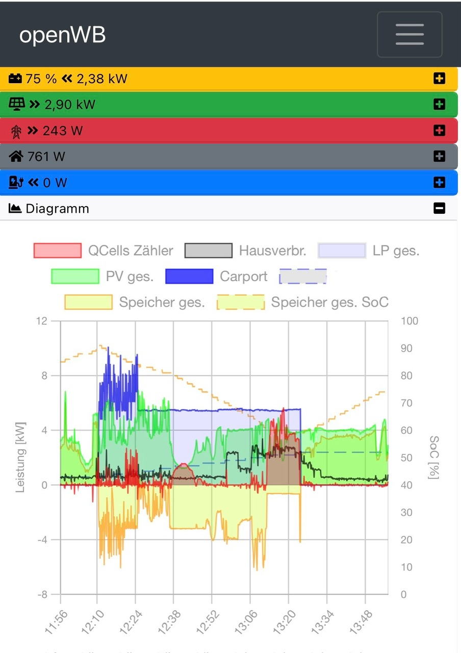

Die konstante Ladeleistung in diesem Screenshot habe ich dann durch Umschalten auf Sofortladen und manueller Begrenzung des Stroms erreicht.

nachdem ich gesehen habe, dass Tibber inzwischen in der Release Version integriert ist, habe ich gestern eine SD Karte mit der aktuellen Version in die Box gesteckt und alles konfiguriert.
Das PV Laden sieht bei mir aber ähnlich aus. Bei maximal 3KW vom Dach ging es sofort 3 phasig mit 9-10A los, obwohl Automatik eingestellt war und Entladung 6A.
Auch ein deaktivieren der Entladeleistung brachte nichts. Zwischenzeitlich hatte ich sogar Netzbezug, weil der Akku an Limit war.
Von einer nachvollziehbaren Regelung konnte ich nichts erkennen.
Darum bin ich wieder enttäuscht auf die 1,9er.

2024-03-18 15:32:11,767 - {control.data:266} - {INFO:MainThread} - et1
EvTemplateData(name='MeinAuto NMC', max_current_multi_phases=16, max_phases=3, phase_switch_pause=2, prevent_phase_switch=False, prevent_charge_stop=True, control_pilot_interruption=False, control_pilot_interruption_duration=4, average_consump=22000, min_current=6, max_current_single_phase=16, battery_capacity=79000, efficiency=90, nominal_difference=1, keep_charge_active_duration=60)
2024-03-18 15:32:11,768 - {control.data:245} - {INFO:MainThread} - general_data
GeneralData(chargemode_config=ChargemodeConfig(instant_charging=InstantCharging(phases_to_use=3), pv_charging=PvCharging(bat_prio=True, charging_power_reserve=200, control_range=[-230, 0], feed_in_yield=15000, phase_switch_delay=7, phases_to_use=3, rundown_power=1000, rundown_soc=60, switch_off_delay=60, switch_off_soc=60, switch_off_threshold=50, switch_on_delay=30, switch_on_soc=90, switch_on_threshold=1500), scheduled_charging=ScheduledCharging(phases_to_use=0), time_charging=TimeCharging(phases_to_use=1), unbalanced_load_limit=18, unbalanced_load=False), control_interval=10, extern_display_mode='local', extern=False, external_buttons_hw=False, grid_protection_active=False, grid_protection_configured=True, grid_protection_random_stop=0, grid_protection_timestamp='', mqtt_bridge=False, prices=Prices(bat=0.0003591, cp=0, grid=0.0003591, pv=0.0003591), range_unit='km', ripple_control_receiver=RippleControlReceiver(get=RippleControlReceiverGet(fault_state=0, fault_str='Kein Fehler.', override_value=100), module=None, overrice_reference=<OverrideReference.CHARGEPOINT: 'chargepoint'>))
2024-03-18 15:32:11,770 - {control.data:246} - {INFO:MainThread} - general_data-display
local
2024-03-18 15:32:11,771 - {control.data:247} - {INFO:MainThread} - graph_data
2024-03-18 15:32:11,772 - {control.data:248} - {INFO:MainThread} - optional_data
OptionalData(et=Et(get=EtGet(fault_state=0, fault_str='Kein Fehler.', prices={})), int_display=InternalDisplay(active=True, on_if_plugged_in=True, pin_active=False, pin_code='0000', standby=60, theme=<modules.display_themes.cards.config.CardsDisplayTheme object at 0x6edfc028>), led=Led(active=False), rfid=Rfid(active=True))
2024-03-18 15:32:11,773 - {control.data:266} - {INFO:MainThread} - pv7
PvData(config=Config(max_ac_out=10000), get=Get(currents=[0.0, 0.0, 0.0], daily_exported=32500.0, monthly_exported=0, yearly_exported=0, exported=551000, fault_state=0, fault_str='Kein Fehler.', power=-2940.78))
2024-03-18 15:32:11,775 - {control.data:250} - {INFO:MainThread} - pv_all_data
PvAllData(config=Config(configured=True), get=Get(daily_exported=32500.0, fault_str='Kein Fehler.', fault_state=0, monthly_exported=0, yearly_exported=0, exported=551000, power=-2940.78))
2024-03-18 15:32:11,777 - {control.data:266} - {INFO:MainThread} - system
{'update_in_progress': False, 'perform_update': False, 'ip_address': '192.188.8.40', 'current_commit': '2024-03-14 11:48:27 +0100 [1d1d842c5]', 'current_branch': 'Release', 'current_branch_commit': '2024-03-14 11:48:27 +0100 [1d1d842c5]', 'current_missing_commits': [], 'datastore_version': 38, 'dataprotection_acknowledged': True, 'usage_terms_acknowledged': True, 'debug_level': 10, 'release_train': 'master', 'version': '2.1.3', 'boot_done': True, 'lastlivevaluesJson': {'timestamp': 1710772321, 'time': '15:32:01', 'grid': -2.567, 'house-power': 0.405, 'charging-all': 0.0, 'pv-all': 2.972, 'cp5-power': 0.0, 'ev4-soc': 80, 'bat-all-power': 0.0, 'bat-all-soc': 99}, 'module_update_completed': True}
2024-03-18 15:32:11,779 - {control.data:279} - {INFO:MainThread} - device3
{'name': 'QCells ESS', 'type': 'qcells', 'id': 3, 'configuration': {'modbus_id': 1, 'ip_address': '192.188.8.50'}}
2024-03-18 15:32:11,780 - {control.data:281} - {INFO:MainThread} - component7
{'name': 'QCells Wechselrichter', 'type': 'inverter', 'id': 7, 'configuration': {}}
2024-03-18 15:32:11,782 - {control.data:281} - {INFO:MainThread} - component8
{'name': 'QCells Speicher', 'type': 'bat', 'id': 8, 'configuration': {}}
2024-03-18 15:32:11,784 - {control.data:281} - {INFO:MainThread} - component9
{'name': 'QCells Zähler', 'type': 'counter', 'id': 9, 'configuration': {}}
2024-03-18 15:32:11,784 - {control.data:253} - {INFO:MainThread} -
2024-03-18 15:32:11,786 - {control.algorithm.algorithm:25} - {INFO:MainThread} - # Algorithmus
2024-03-18 15:32:11,787 - {control.algorithm.algorithm:30} - {INFO:MainThread} - **Mindestrom setzen**
2024-03-18 15:32:11,790 - {control.algorithm.min_current:18} - {INFO:MainThread} - Mode-Tuple Chargemode.PV_CHARGING - Chargemode.INSTANT_CHARGING - True, Zähler 9
2024-03-18 15:32:11,791 - {control.counter:176} - {DEBUG:MainThread} - Zähler 9: [29.869999999999997, 29.28, 30.11]A verbleibende Ströme, 18429W verbleibende Leistung
2024-03-18 15:32:11,793 - {control.algorithm.common:95} - {INFO:MainThread} - LP5: Stromstärke 6A
2024-03-18 15:32:11,795 - {control.algorithm.algorithm:32} - {INFO:MainThread} - **Sollstrom setzen**
2024-03-18 15:32:11,798 - {control.algorithm.filter_chargepoints:116} - {DEBUG:MainThread} - Geordnete Ladepunkte [5]
2024-03-18 15:32:11,799 - {control.algorithm.filter_chargepoints:49} - {INFO:MainThread} - LP 5: Lädt nicht, daher keine weitere Berücksichtigung
2024-03-18 15:32:11,800 - {control.counter:249} - {DEBUG:MainThread} - Anpassen des Regelbereichs 115.0W
2024-03-18 15:32:11,801 - {control.counter:217} - {INFO:MainThread} - Überschuss zur PV-geführten Ladung: -1406.0W
2024-03-18 15:32:11,802 - {control.counter:484} - {DEBUG:MainThread} - Zähler 9: Begrenzung der verbleibenden Leistung auf -1406.0W
2024-03-18 15:32:11,803 - {control.algorithm.algorithm:43} - {INFO:MainThread} - **Keine Leistung für PV-geführtes Laden übrig.**
2024-03-18 15:32:11,804 - {control.process:23} - {INFO:MainThread} - # Ladung starten.
2024-03-18 15:32:11,807 - {control.process:111} - {INFO:MainThread} - LP5: set current 6 A, state CHARGING_ALLOWED
2024-03-18 15:32:11,812 - {modules.common.component_context:25} - {DEBUG:set current cp5} - Update Komponente ['Ladepunkt']
2024-03-18 15:32:11,843 - {control.counter:193} - {INFO:MainThread} - 0W reservierte EVU-Leistung, 0W freigegebene EVU-Leistung
2024-03-18 15:32:15,094 - {schedule:660} - {DEBUG:MainThread} - Running job Job(interval=1, unit=minutes, do=smarthome_handler, args=(), kwargs={})
2024-03-18 15:32:20,115 - {schedule:660} - {DEBUG:MainThread} - Running job Job(interval=1, unit=minutes, do=smarthome_handler, args=(), kwargs={})
2024-03-18 15:32:20,124 - {schedule:660} - {DEBUG:MainThread} - Running job Job(interval=1, unit=minutes, do=handler10Sec, args=(), kwargs={})
