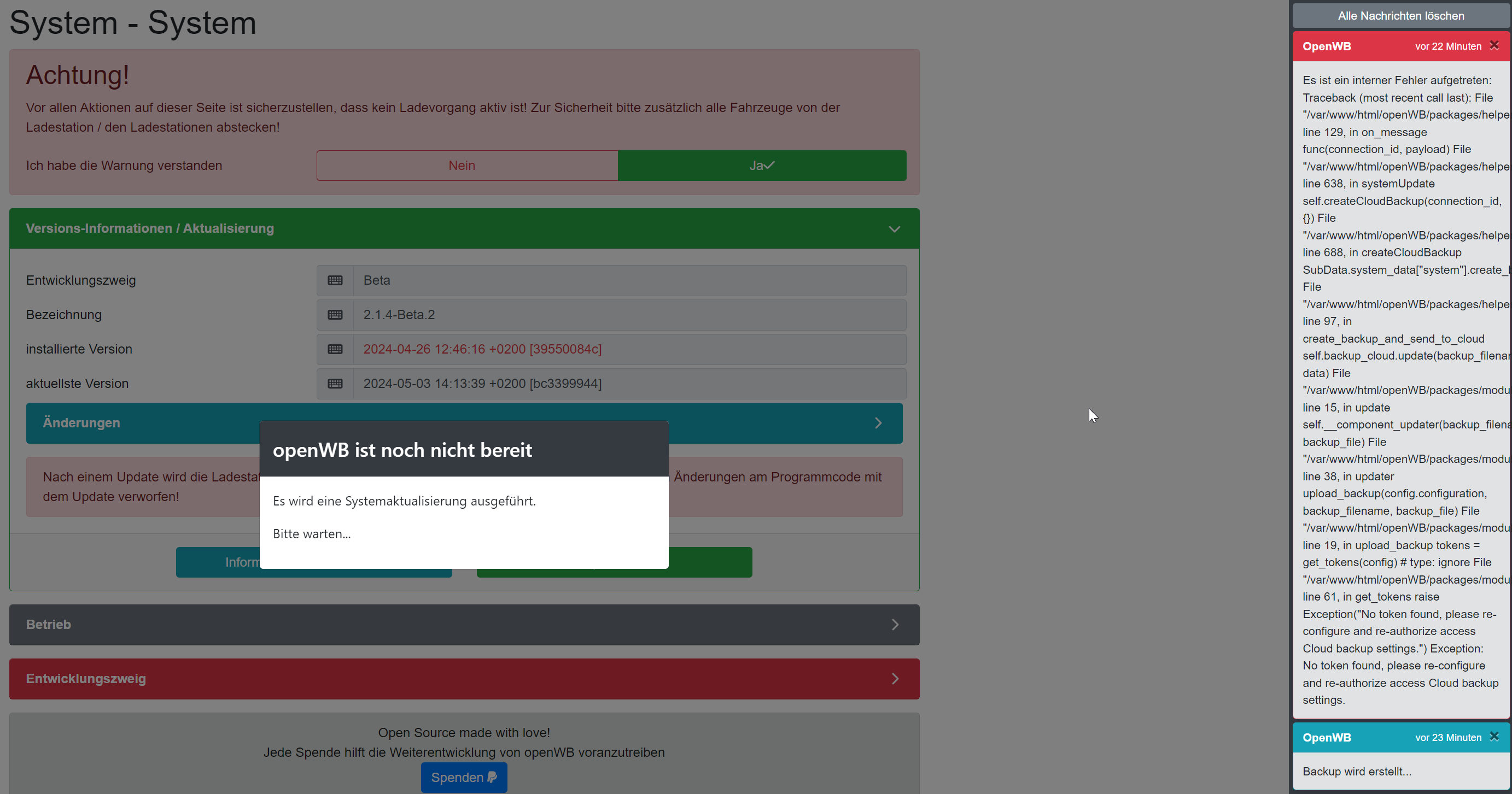

Ob es ein Bug ist, mag ich nicht einschätzen, hier aber eine Rückmeldung mit der bitte dies entsprechend einzuschätzen.
>> Betrifft nur Systeme die die automatische Sicherung in die Cloud haben vor einem Update
Aktivität:
Update von 2.1.4-Beta.2 auf 2.1.4-Beta.3 (3.5.24)
Update gestartet - Fehlermeldung (Cloudbackup) - Updateprozess hängt fest und man kommt nicht ohne eine harte Stromunterbrechung zurück.
Fehlergrund:
Authentifizierungsproblem für die Cloudsicherung (Dies lässt sich auch nachproduzieren wenn man die Cloudsicherung manuell startet (gleiche Fehlermeldung)
Vorgelagerter Fehler:
PW im Clouddienst wurde geändert aber in der openwb nicht durch mich nachgezogen :-(
-> Nach Reaktivierung des Backupaccounts lief das Update sauber durch
Besser wäre für dein Update Prozess:
Prüfung im Updateprozess, ob ein Fehler beim Backup hochkommt und dann ggfs. den Updateprozess stoppen oder eine Abfrage einspielen, ob man das Update ohne Backup durchführen lassen möchte
Grüße

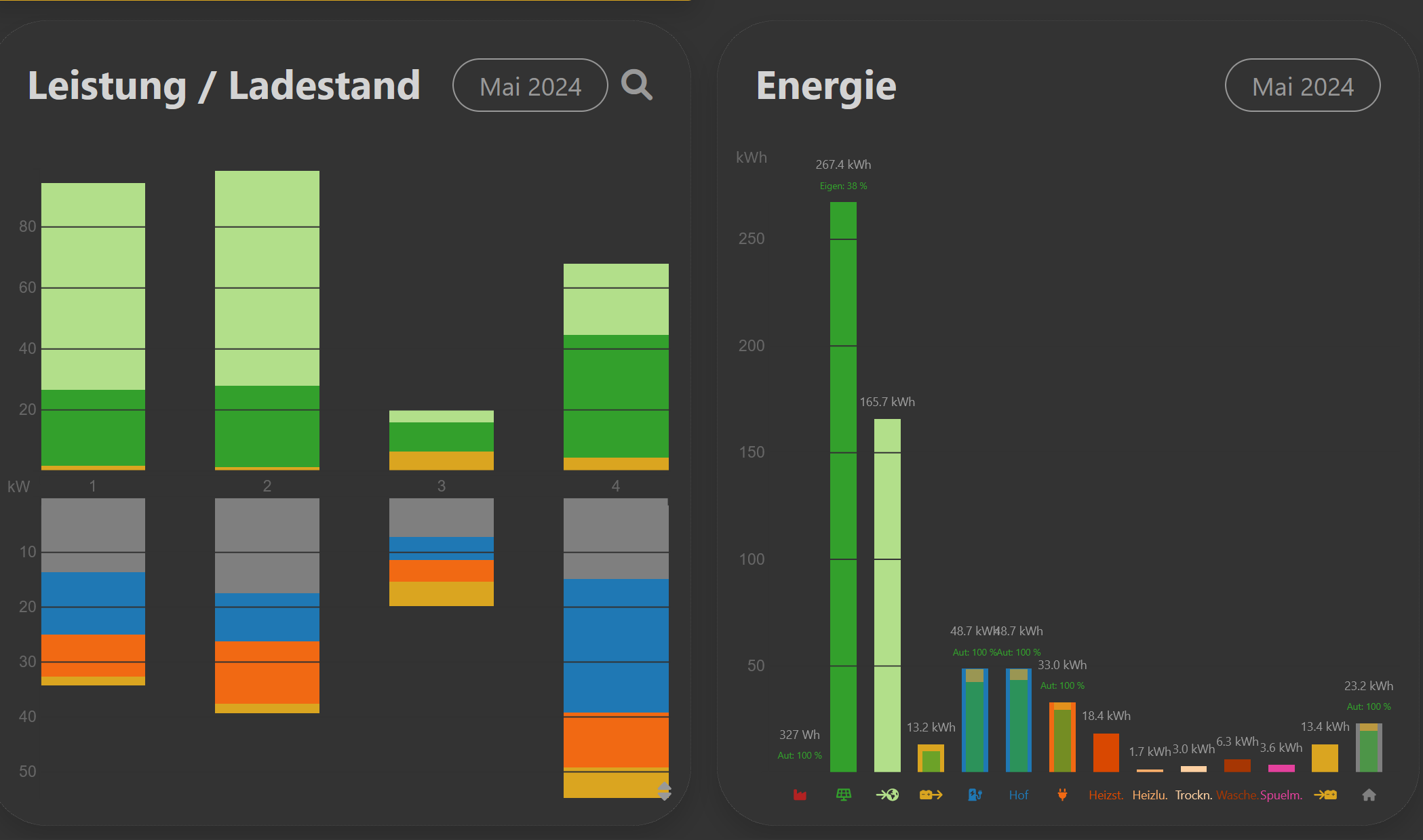

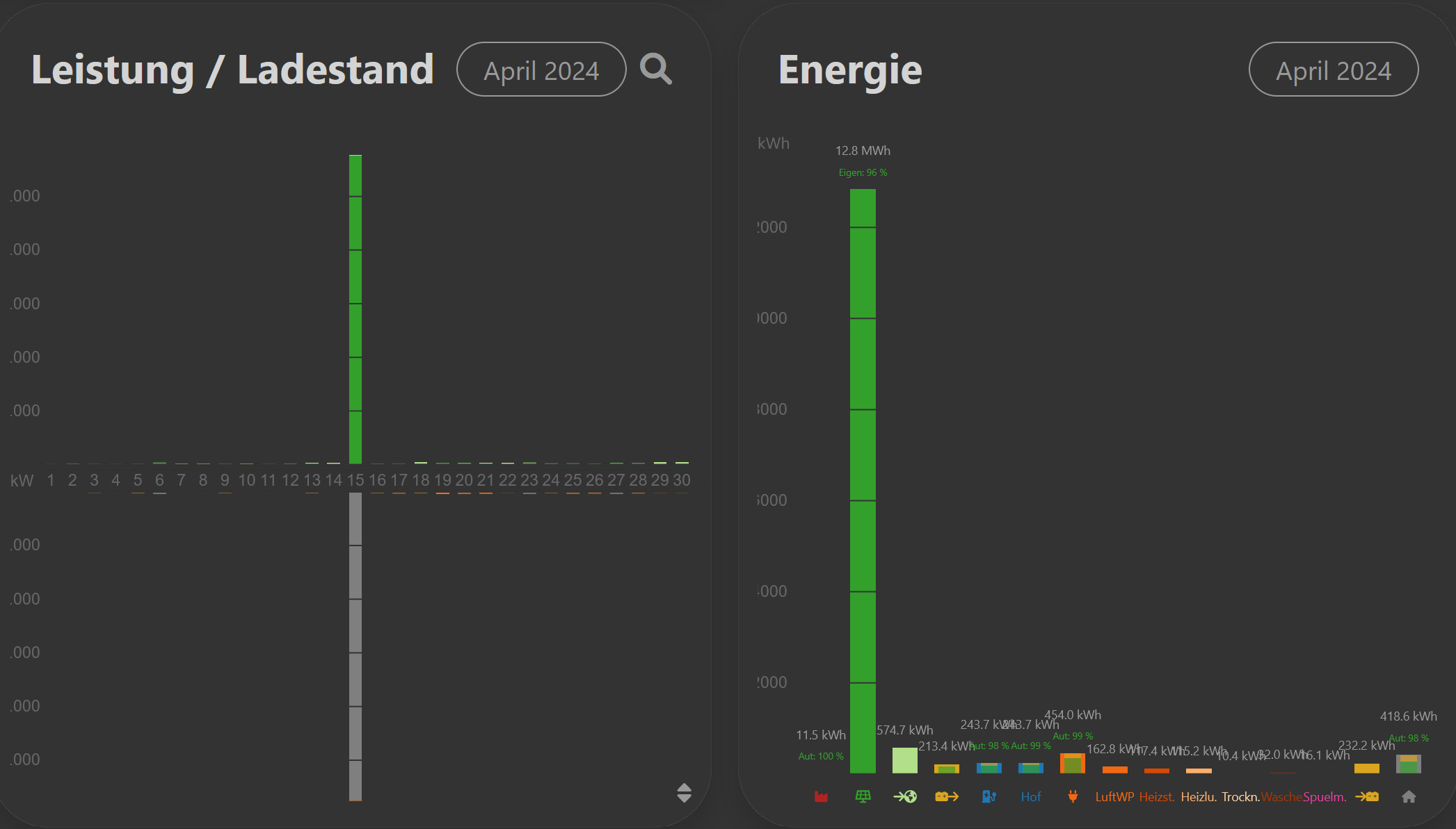

TheMechanic hat geschrieben: Fr Mai 03, 2024 9:28 am Hallo,
ich möchte auch eine Auffälligkeit melden.
Die Einspeisung in der Übersichtsseite beträgt immer 0Wh obwohl ich täglich viele kWh einspeise.
Meine Hardware:
Kostal Plenticore 10 G1 mit KSEM G1
Byd HV 6.4
2 Hoymiles HM1500 (nicht in der Open WB mit eingebunden, über den KSEM müsste doch aber der Ertrag mit sichtbar sein)
Softwareversion Open WB:
2024-05-03 10:26:56 +0200 [93a31f7ef]
Hier das logfile dazu

Die letzten beiden Updates (auf Beta.2 und auf Beta.3) haben bei mir ewig gedauert.
Auf die Beta.2 waren es ca. 1,5h auf die Beta.3 ca. 2h.
Da ich jeweils viel Zeit hatte, habe ich es einfach laufen lassen und keinen Stromausfall simuliert.
Die Box war nach dem Start des Updates jeweils nicht funktionsfähig (Display ohne Funktion, kein Zugriff per Webinterface).
Bei mir ist die automatische Cloudsicherung bei Update eingeschaltet.
Die Sicherungsdatei wurde erst ganz am Schluss kurz bevor das System wieder verfügbar war erstellt.
Es scheint also irgendwie beim Aufruf der Sicherung festgehangen zu haben.
Logs sind vermutlich sinnlos, da ich auf diese während des Ausfalls nicht zugreifen konnte und nach dem Neustart werden sie wohl nicht viel hergeben.
Manuelle Cloudsicheurng und manueller Neustart haben danach ohne Probleme funktioniert.
skyflying hat geschrieben: Fr Mai 03, 2024 5:04 pm Ob es ein Bug ist, mag ich nicht einschätzen, hier aber eine Rückmeldung mit der bitte dies entsprechend einzuschätzen.
Vielleicht hattest Du ein ähnliches Problem und warst nur zu ungeduldig? :o

ich liebe die tollen Colors Theme Statikstiken. Leider sind bei mir der Monat April und die Jahres Stats 2024 für die Tonne. Es gab an einem Tag einen "Messfehler" (siehe Anhang).
Gibts keine Plausibilitätsprüfung? Anstelle so unplausibler Werte, wäre es mir lieber, wenn eine "0" geloggt werden würde...
Kann man die Berechnung neu triggern? Oder gibts die Möglichkeit Werte händisch zu editieren?
Bin noch auf 2.1.4 Beta 2, das 3er Update läuft heute Nacht.
(92.94 KiB) Noch nie heruntergeladen
(94.26 KiB) Noch nie heruntergeladen

Frank-H hat geschrieben: Fr Mai 03, 2024 4:38 pm
LenaK hat geschrieben: Fr Mai 03, 2024 10:41 am
Zur Analyse wird ein Main-Log im Level Details über mehrere Zyklen und die Tageslog-Datei benötigt, wenn ein Peak auftritt.
Ich habe jetzt einen Peak durch den SMA-Wechselrichter im Dateilog erwischt und großzügig beigefügt, ebenso das Tageslog.Der Peak ist genau um 18.15 Uhr aufgetreten. Hoffentlich hilft es bei der Fehlerbehebung.
Über eine kurze Rückmeldung würde ich mich freuen!
Ich habe im Tageslog nur eine Spitze um 18:25 gefunden
[{'date': '18:10',
  'pv': {'all': {'exported': 8372725.95},
         'pv1': {'exported': 6668802},
         'pv5': {'exported': 1703923.95}}},
 {'date': '18:15',
  'pv': {'all': {'exported': 8372745.955},
         'pv1': {'exported': 6668817},
         'pv5': {'exported': 1703928.955}}},
 {'date': '18:20',
  'pv': {'all': {'exported': 8372768.059},
         'pv1': {'exported': 6668833},
         'pv5': {'exported': 1703935.059}}},
 {'date': '18:25',
  'pv': {'all': {'exported': 8372785.063},
         'pv1': {'exported': 10917015},
         'pv5': {'exported': 1703940.063}}},
 {'date': '18:30',
  'pv': {'all': {'exported': 8372806.068},
         'pv1': {'exported': 6668861},
         'pv5': {'exported': 1703945.068}}}]
Im main.log sah es um 18:15 unauffällig aus. Wie sieht der Graph um 18:25 aus?
