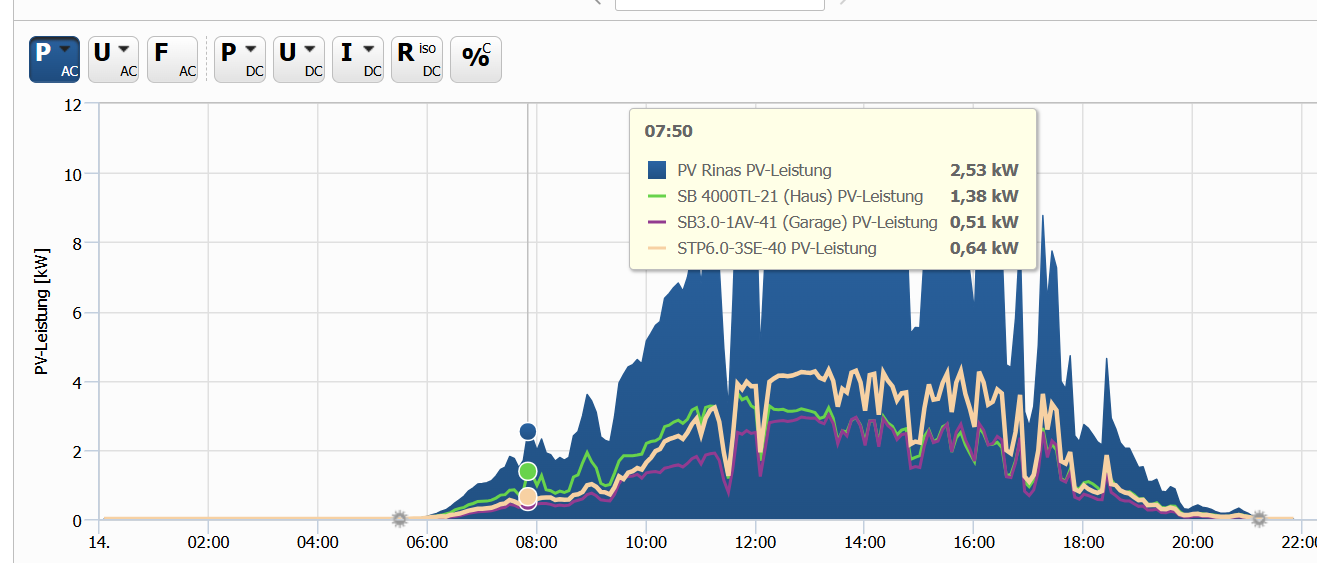

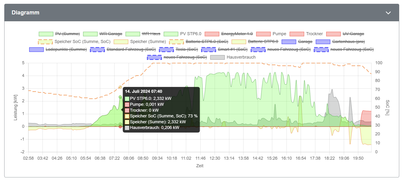

Ich hab' in meinem System seit der Installation des Hybrid WR immer wieder etwas zu hohe PV Produktion. 3-5kWh pro Tag (4-6% zu viel). Lang ab ich nicht verstanden warum das so ist, inzwischen glaube ich dem ein Stück näher gekommen zu sein.
Inzwischen werkeln bei mir drei SMA Wechselrichter, zwei normale und ein hybird mit Speicher. Wenn in den Morgenstunden der Speicher geladen wird kommt der Strom sowohl von den Modulen am hybrid WR (quasi DC) und wird gleichzeitig AC seitig aufgenommen um den Hausanschluss auf 0 zu regeln. Strom kommt dann in der Bilanz von den beiden anderen WR.
Soweit so gut.
Im Tagesgraph sehe ich dass der Speicher geladen wird, z.b. mit 2,33kW um 7:40. Gleichzeitig wird diese gesamte Leistung auch dem hybird WR als Erzeugung zugerechnet, was definitiv nicht der Fall ist. Die Module am hybird-WR liefen zu dem Zeitpunkt deutlich unter 1kW. Die Leistung ist viel mehr das was insgesamt von allen drei Wecheslrichtern kommt.
Screenshot 2024-07-14 220942.png (269.05 KiB) 753 mal betrachtet
Screenshot 2024-07-14 222514.png (109.24 KiB) 753 mal betrachtet
Wichtig ist hier wohl noch dass der Livegraph basierend auf der Momentanleistung korrekt ist, den Fehler gibts nur im Tagesgraph basierend auf de Zählerständen.
Vermutlich kann man auf dieser Basis noch nicht wirklich sagen woher das kommt, welche weiteren Daten wären denn notwendig um besser zu verstehen woher das kommt?

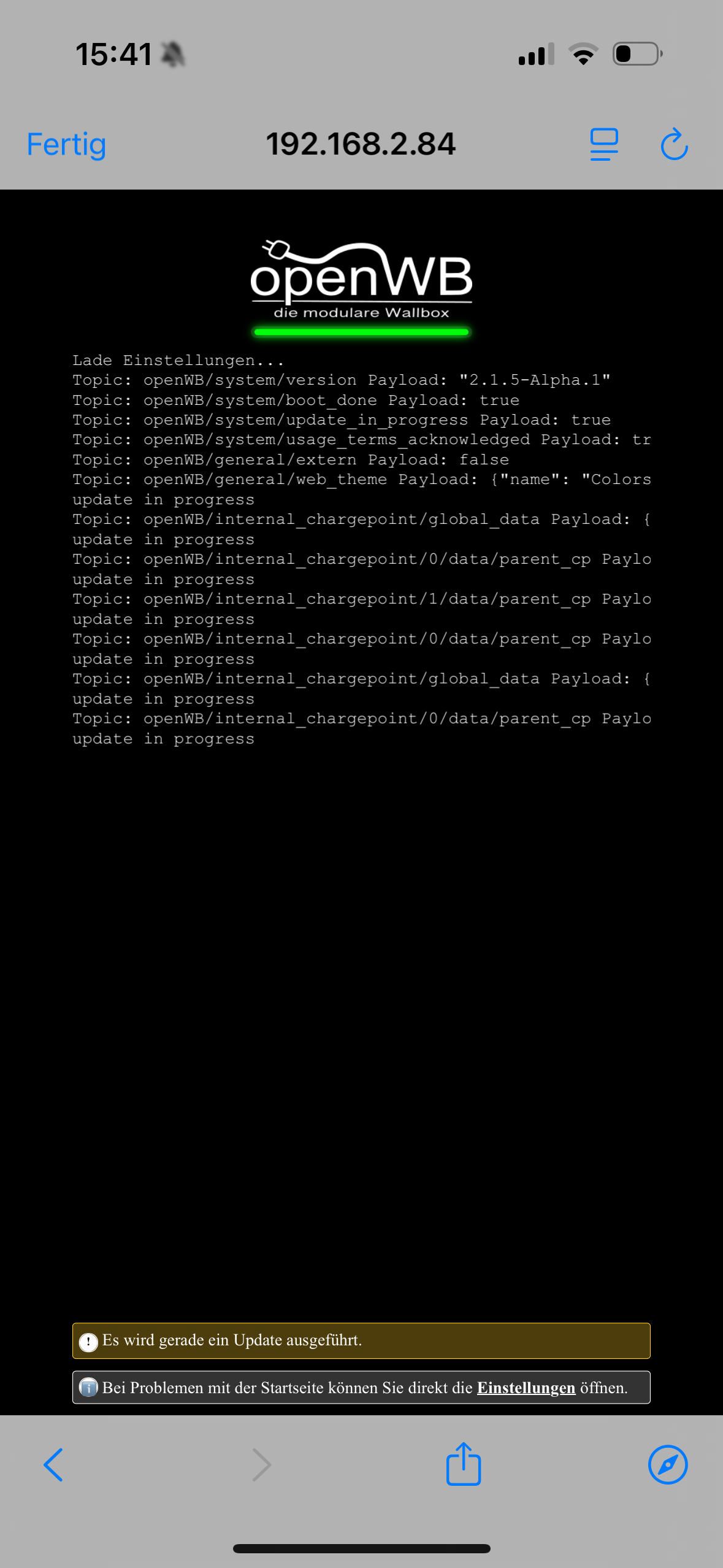

Ich habe gerade ein Update auf das aktuelle Master durchgeführt. Leider ist die GUI seit 30min nicht mehr aufrufbar. Hat jemand einen Tipp was ich machen kann?

Einstellungen via Link unten öffnen geht? Dann System -> Fehlersuche und die Logs anschauen
kai9555
Beiträge: 564
Has thanked: 37 times
Been thanked: 27 times
Re: Rückmeldungen openWB software 2.1.5 Alpha 1
Beitrag von kai9555 »
Auf Einstellungen konnte ich klicken, jedoch war es durch die Überlagerung des Fensters „ein Update wird durchgeführt“ nicht möglich zu navigieren.
Da ich mir nicht weiter zu helfen wusste hab ich nun die Sicherung raus gemacht (auch wenn das unschön ist) nun wurde korrekt gebootet.
humschti hat geschrieben: Mi Jul 17, 2024 1:51 pm Einstellungen via Link unten öffnen geht? Dann System -> Fehlersuche und die Logs anschauen

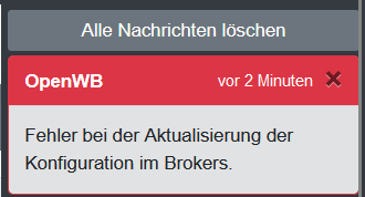

Bei Aufruf Ladeprotokolle folgede Fehlermeldung:
Fehler_Auswertung Ladeprotokolle.png (8.42 KiB) 1380 mal betrachtet
Main komplett:
https://paste.openwb.de/9ZV59pMolI8BkOl
2024-07-17 17:19:37,993 - {helpermodules.update_config:526} - {DEBUG:MainThread} - Broker-Konfiguration aktualisieren
2024-07-17 17:19:39,075 - {helpermodules.update_config:613} - {DEBUG:MainThread} - current datastore version: 52
2024-07-17 17:19:39,076 - {helpermodules.update_config:614} - {DEBUG:MainThread} - target datastore version: 53
2024-07-17 17:19:39,076 - {helpermodules.update_config:617} - {DEBUG:MainThread} - upgrading datastore from version '52' to '53'
2024-07-17 17:19:39,109 - {helpermodules.update_config:536} - {ERROR:MainThread} - Fehler bei der Aktualisierung des Brokers.
  File "/var/www/html/openWB/packages/helpermodules/update_config.py", line 530, in update
    self.__solve_breaking_changes()
  File "/var/www/html/openWB/packages/helpermodules/update_config.py", line 618, in __solve_breaking_changes
    getattr(self, f"upgrade_datastore_{version}")()
  File "/var/www/html/openWB/packages/helpermodules/update_config.py", line 1708, in upgrade_datastore_52
    f".electricity_tariffs.{config_dict['type']}.tariff", "modules")
KeyError: 'type'

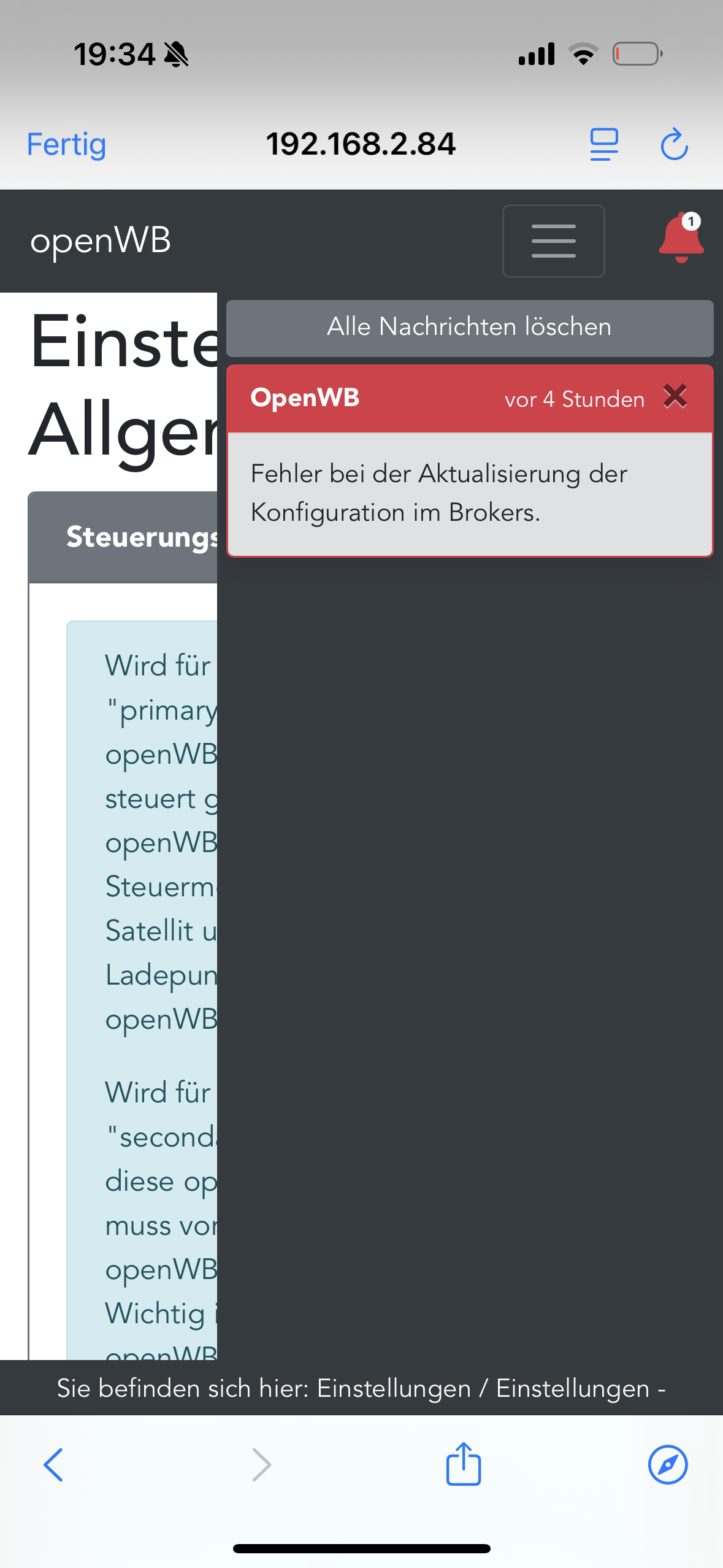

Gleiche Meldung habe ich auch nach dem aktuellen Update.

Bei mir auch:
 2024-07-17 18:10:42,342 - {helpermodules.messaging:42} - {DEBUG:MainThread} - pub_message: message: 'Fehler bei der Aktualisierung der Konfiguration im Brokers.' type: 'MessageType.ERROR' target: 'MessageTarget.SYSTEM'
2024-07-17 18:10:42,344 - {helpermodules.messaging:60} - {ERROR:MainThread} - Messaging: Fehlermeldung: {'source': 'command', 'type': 'danger', 'message': 'Fehler bei der Aktualisierung der Konfiguration im Brokers.', 'timestamp': 1721232642}
Nach einem Neustart bootet die Box immer wieder neu bis zur Fehlermeldung, dann erneut Reboot.
