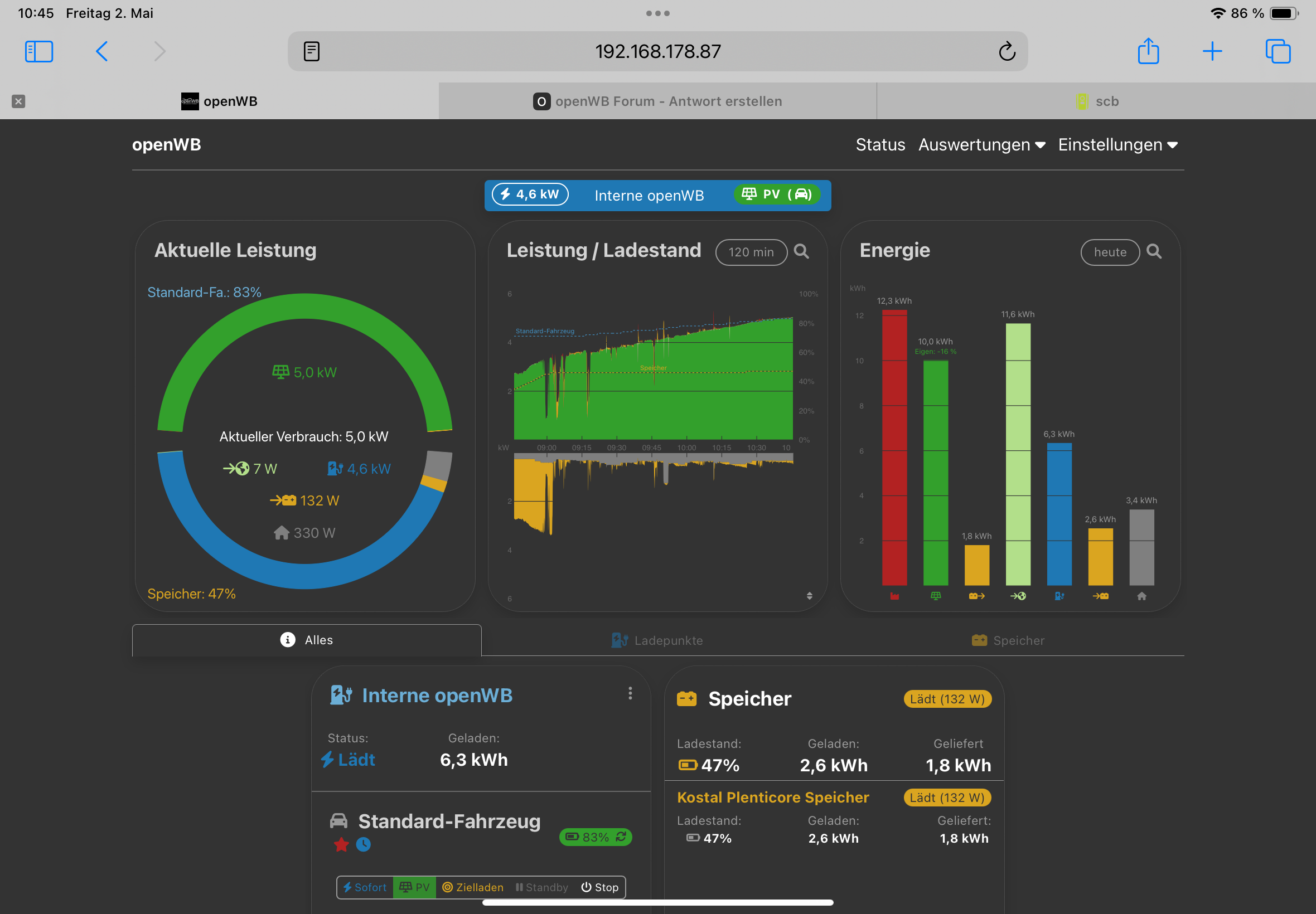

Ich habe seit gestern auf die 2.1.8 Alpha aktualisiert.
Leider wird jetzt das Laden des Autos nicht mehr in
Der mittleren Grafik angezeigt.
(387.71 KiB) Noch nie heruntergeladen

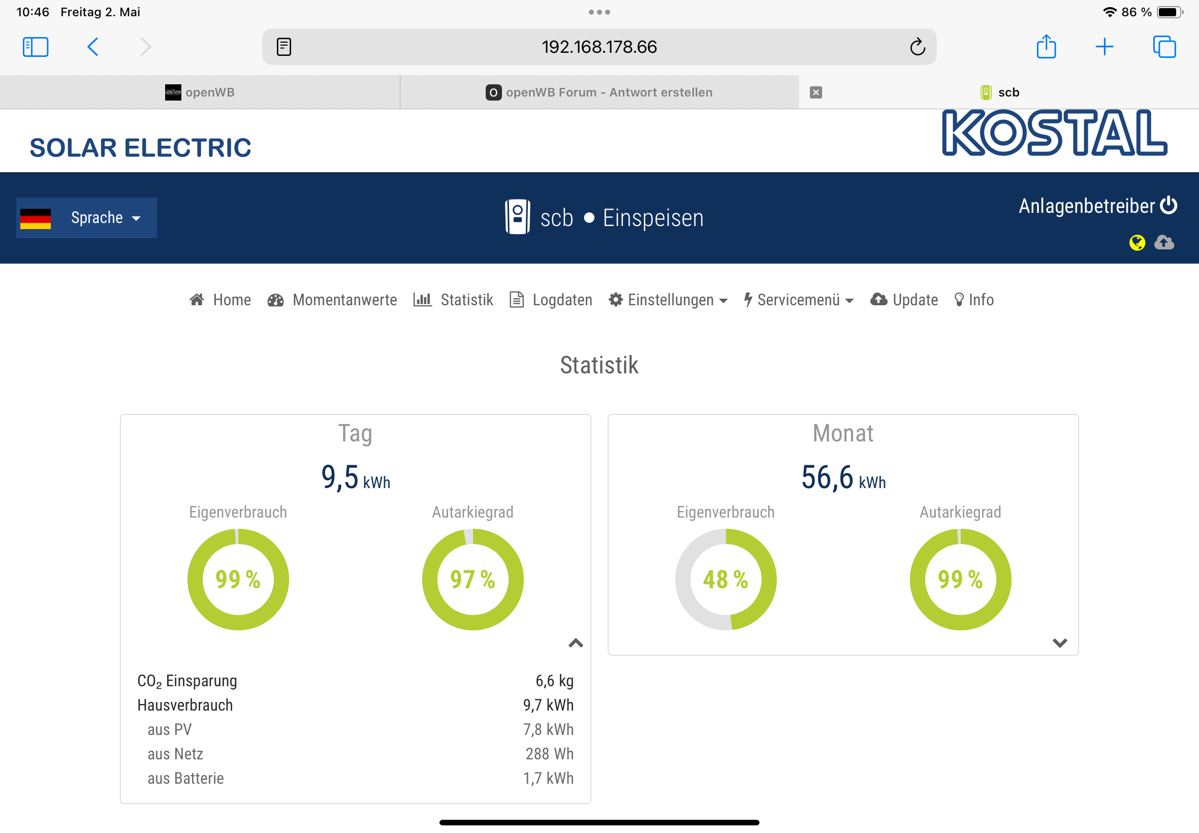

Außerdem verstehe ich nicht die Berechnung des Netzbezugs:
Laut der Grafik auf der rechten Seite beträgt dieser im Beispiel
12,3 kW, der Hausverbrauch aber nur 3,4 + 6,3 kW.
Die insgesamt 9,7 kW stimmen mit dem Web-Interface
Des Kostal Wechselrichters überein.
(284.46 KiB) Noch nie heruntergeladen
Zur Info: der KSEM ist im Hausverbrauchszweig installiert und
Das Lastmanagement ist wie im Wiki beschrieben konfiguriert.
Hat jemand eine Idee?

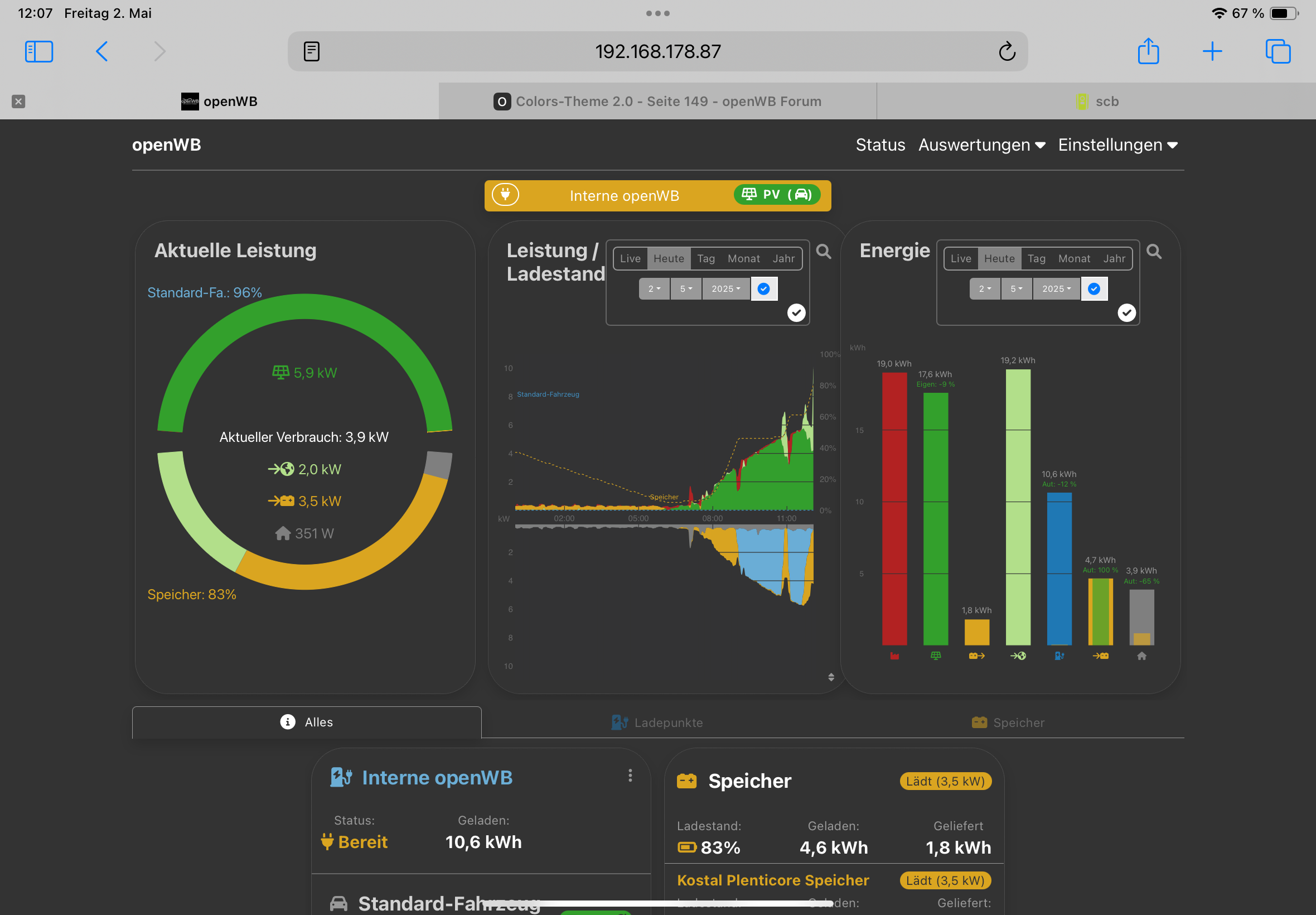

Ich habe noch eine Info dazu:
Wenn ich das Anzeigeintervall von „Live“ auf „heute“ umstelle,
ist die Anzeige des Autoladens wieder da.
