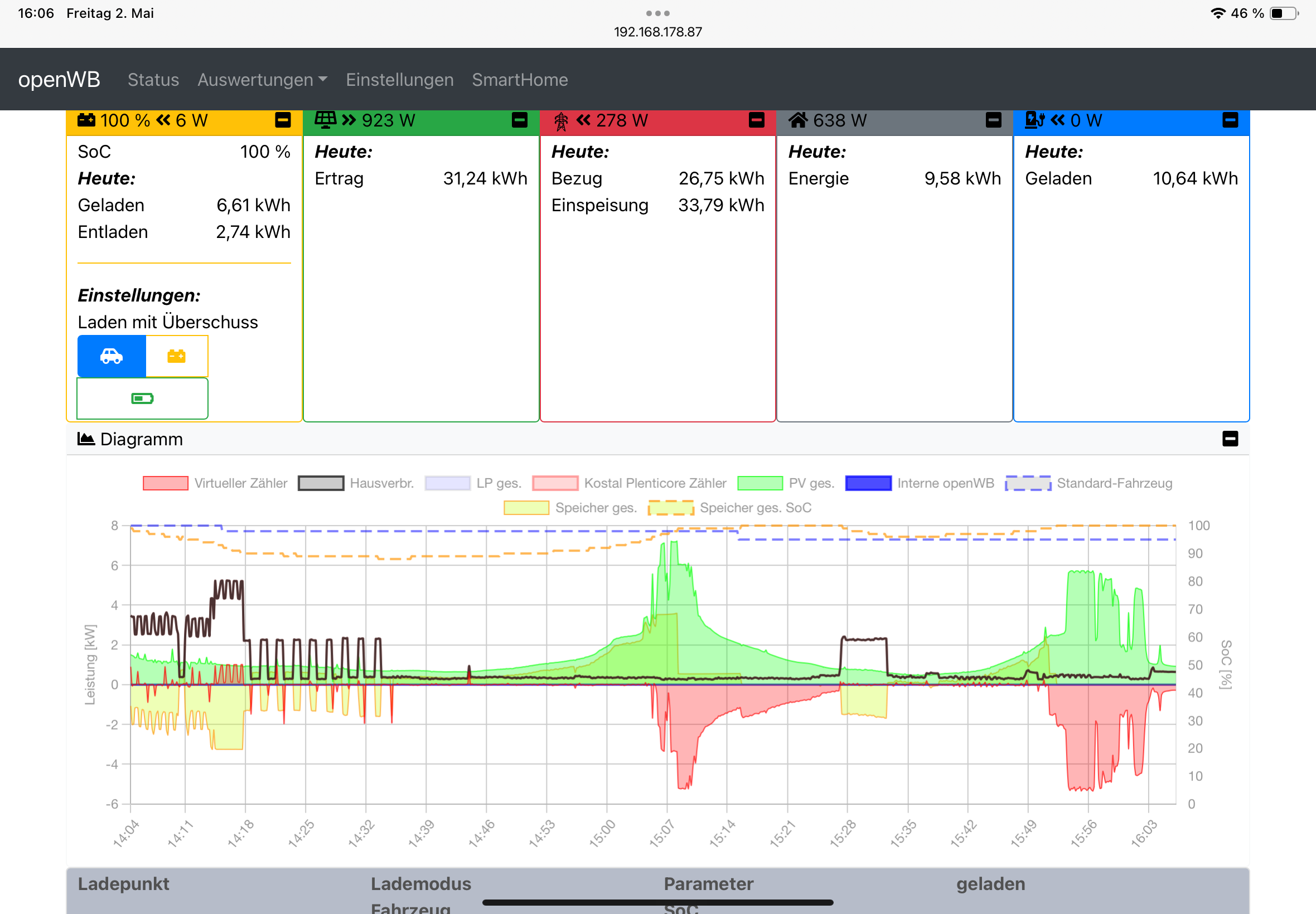

Extrahirn hat geschrieben: Fr Mai 02, 2025 10:12 am Ich habe noch eine Info dazu:
Wenn ich das Anzeigeintervall von „Live“ auf „heute“ umstelle,
ist die Anzeige des Autoladens wieder da.

Was zeigt denn das Standard-Theme an? Die Daten für die Live-Sicht im Colors-Theme sind die selben.

Da sieht man jetzt auch kein Autoladen. Aber ich glaube in dem 2-Stunden-Zeitraum, der angezeigt wird, fand auch kein Laden statt, oder?
Extrahirn hat geschrieben: Fr Mai 02, 2025 2:08 pm Hier ein aktueller Screenshot mit dem Standard theme :
Die Daten des Netzbezugs sind hier für mich ebenso unplausibel.

Re: Colors-Theme 2.0
Ja, kein Laden.
Das mögliche „Problem“ mit der Anzeige ist für mich einfach
Durch den Wechsel des Intervalls von Live auf heute lösbar.
Wichtiger wäre mir, wieso der Netzbezug anscheinend falsch berechnet und
Angezeigt wird.
Dazu kommt noch, dass auch die Werte für PV/Einspeisen ins Netz/Entnahme aus der Batterie falsch sind.
Und das sowohl im Standard wie auch im colors theme.
In der Version 1.9 waren die Werte ok.
Hast du dazu eine Idee ?
Angezeigt wird.

Ich bin da jetzt kein Experte, aber möglicherweise liegt es an der Anordnung der verschiedenen Komponenten in der Struktur-Hierarchie des Lastmanagements. Evtl solltest Du mal Deine aktuelle Struktur in einem eigenen Thread hier im Forum posten und die Probleme da beschreiben.

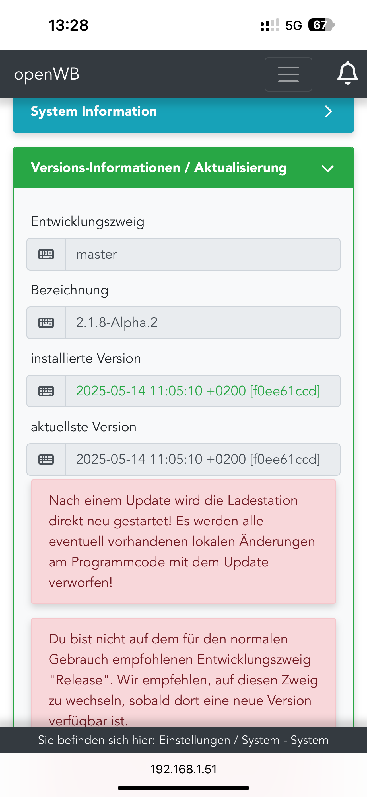

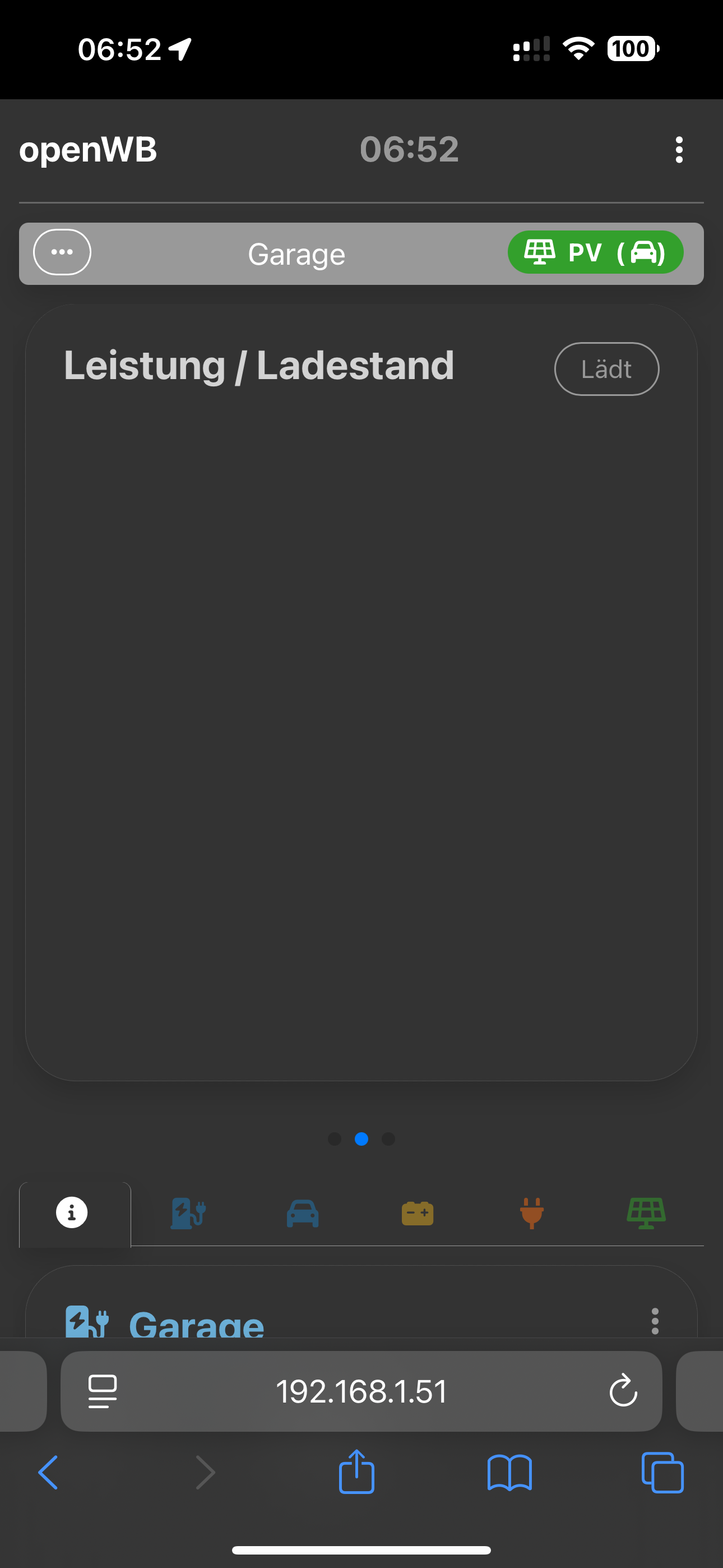

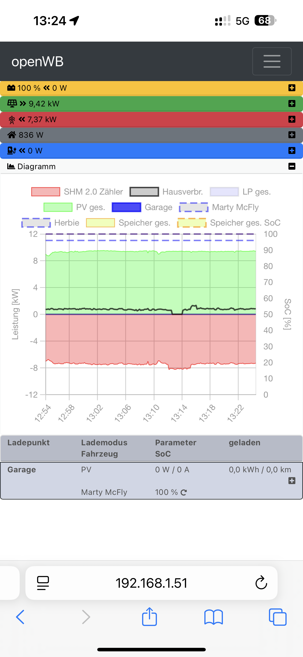

Seit der neuen Alpha2 bleibt der Leistung/ladestand leer und zeigt lädt.
electron
- Beiträge: 1181
- Has thanked: 1 time
- Been thanked: 131 times
Welche Version genau? Gibt es Fehlermeldungen in der Browser-Console? Funktioniert das Standard-Theme korrekt?
neotrace2 hat geschrieben: Mi Mai 14, 2025 4:53 am Seit der neuen Alpha2 bleibt der Leistung/ladestand leer und zeigt lädt.

neotrace2
- Beiträge: 151
- Registriert: Mi Nov 23, 2022 4:17 pm
- Has thanked: 3 times
- Been thanked: 10 times
Ist die Version Alpha2
Im Standard Themen ist alles Ok im Koala auch.
Die Smarthome Geräte fehlen. Der Live Graph geht aber nur Pv.
Rest ist schwarz.
Rest ist schwarz.
