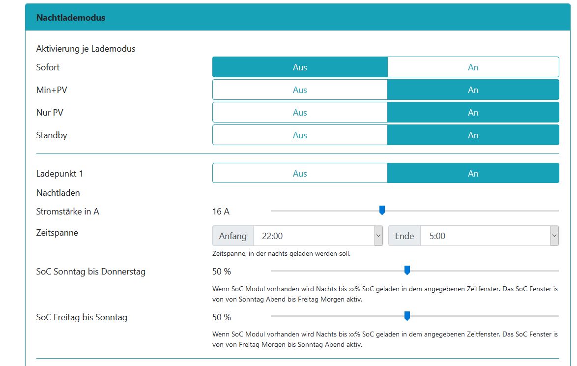

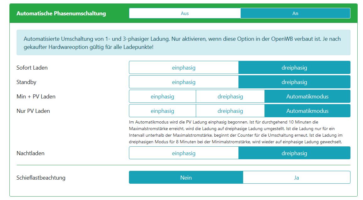

Gestartet ist er bei 40% Soc aber er hat nur mit 2,64kW geladen. Warum nur so wenig?
Welche Stromstärke ist für das Nachtladen konfiguriert? Umschaltung steht auch auf dreiphasig?
Unter allgemeine Einstellungen das:
Unter Nachtlademodus das:

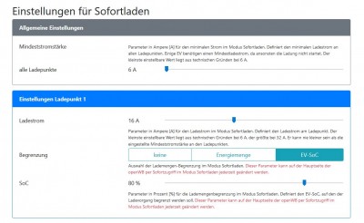

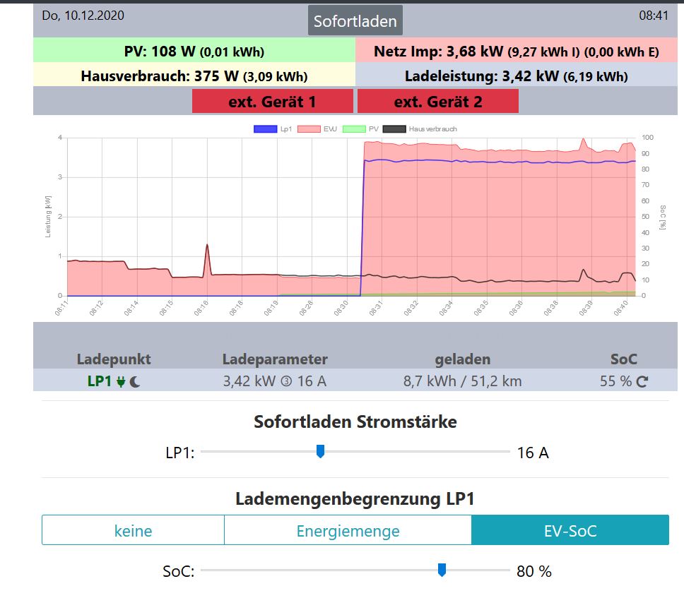

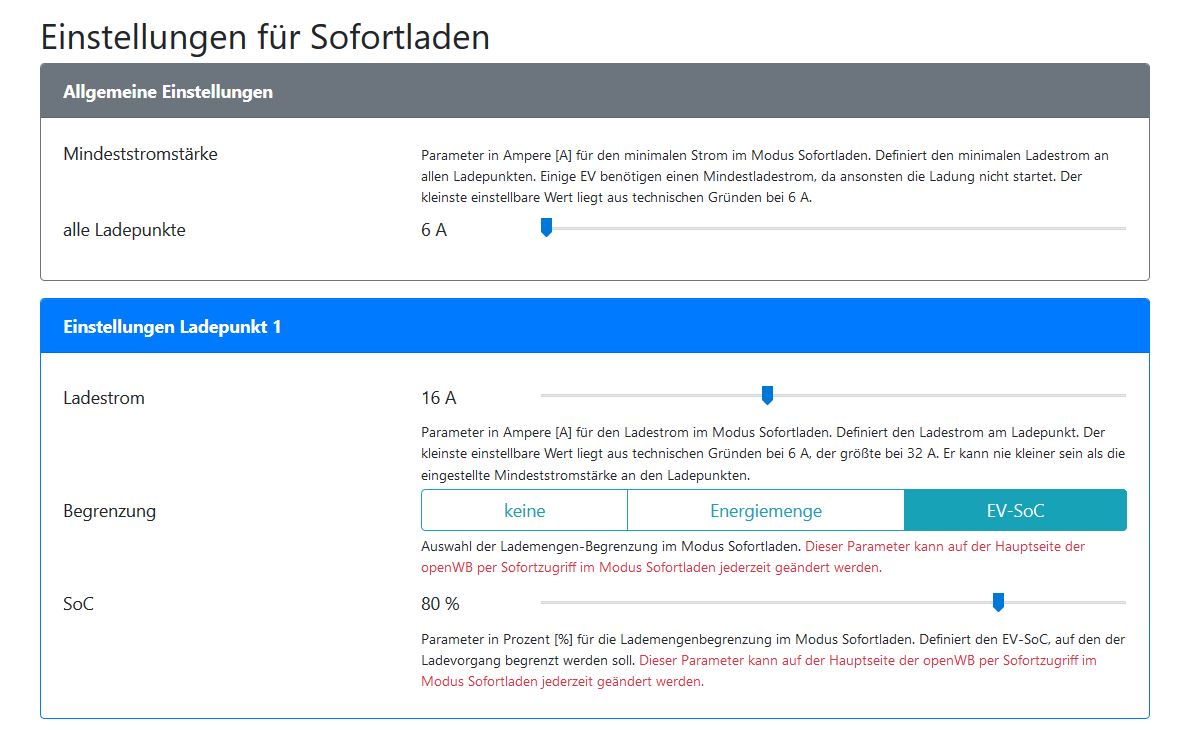

Im Sofortladen komme ich auch nicht über 3,4kW. Es hat am Dienstagabend, nachdem ich gerade aus Wolfsburg zurück war, mal mit etwas über 8kW funktioniert (was auch keine 11 sind) aber jetzt komme ich nicht über die 3,4kW. 3 Phasen und 16A eingesellt. Sollte also höher sein oder? Vermutlich das gleiche Problem wie beim Nachtladen. Siehe Bild vom Sofortladen:
Und die Einstellungen:

Laut Bild werden aber drei Phasen genutzt.
Ist eine Beschränkung im Fahrzeug aktiv?

Das habe ich vorhin extra geprüft. Keine Ladeleistung reduziert im Fahrzeug. Ich mache am Nachmittag mal einen Neustart der Box und dann probiere ich alles noch mal. Er war auch vorhin eingeschlafen. Nachdem ich 3-4 Mal die Ladungen im Abstand von ca. 5 Min gestartet und gestoppt habe mit unterschiedlichen Modi, wollte er irgendwann nicht mehr. Da musste ich Kabel ziehen und wieder einstecken. Kann die Begrenzung noch wo anders her kommen?

Er lädt wieder mit voller Leistung an der WB.
Es war keine Begrenzung im Fahrzeug aktiviert!
Ich habe den Ladestecker gelöst, hab das Auto einmal in der Garage vor und zurück bewegt und danach noch mal versucht und plötzlich kann er mit 11kW laden.
Ich habe überlegt, was ich vorher gemacht habe. Zur Zeitfolge:
Dienstagabend konnte ich Sofortladen mit 11kW.
Mittwoch habe ich nur PV Laden gemacht und später bei einem Bekannten den Ladeziegel mal ausprobiert.
Mittwochabend wollte ich das Nachtladen testen und er zog nur noch maximal 3,4kW. Es war auf jeden Fall der ID3 schuld, denn laut Debug und Support hat die WB 3 Phasen mit 16A freigegeben aber das Auto wollte nicht mehr. Ich werde das heute noch mal testen. Ich werde das Gefühl nicht los, dass es mit dem testen des Ziegels zu tun hat.
