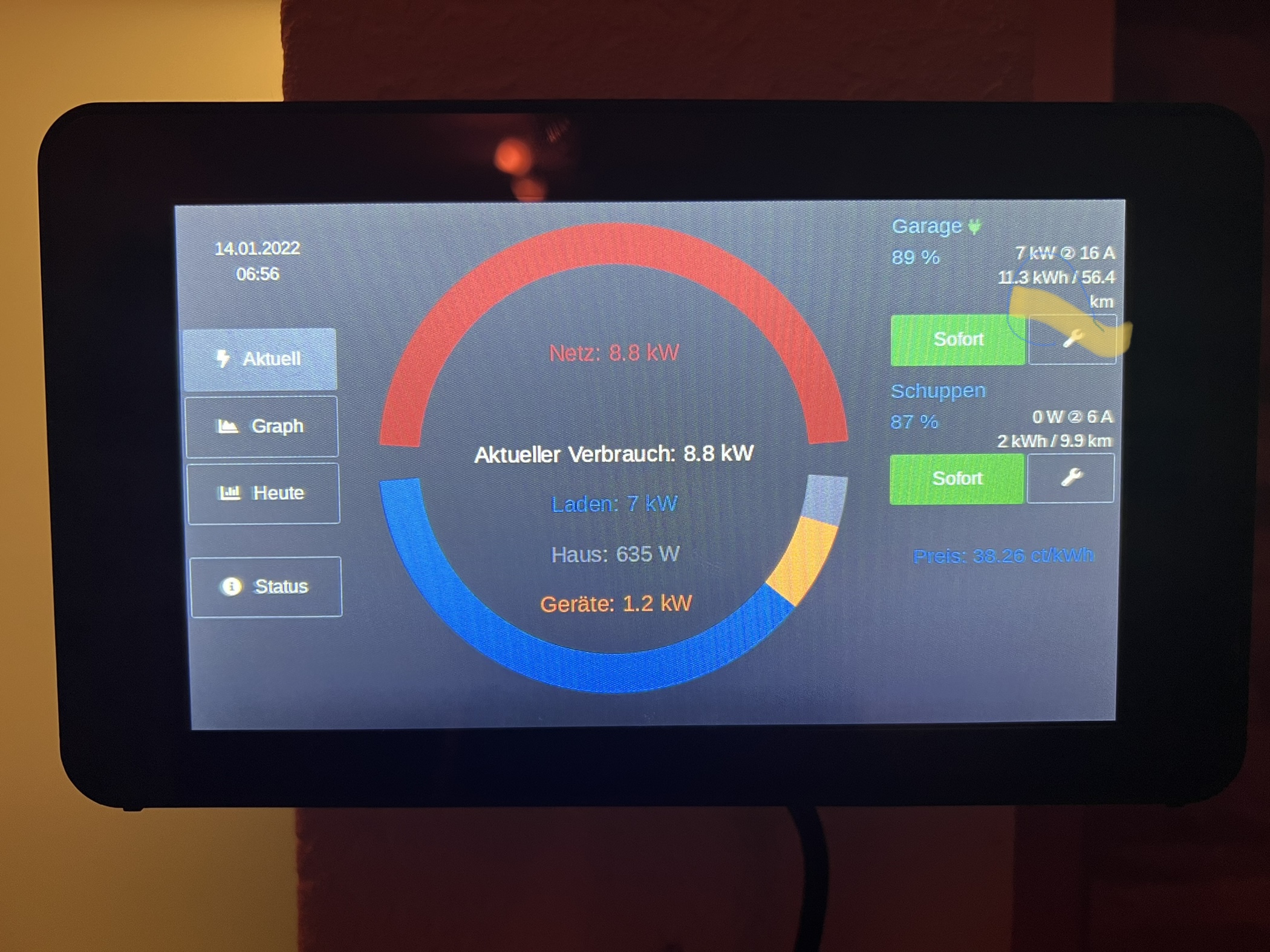

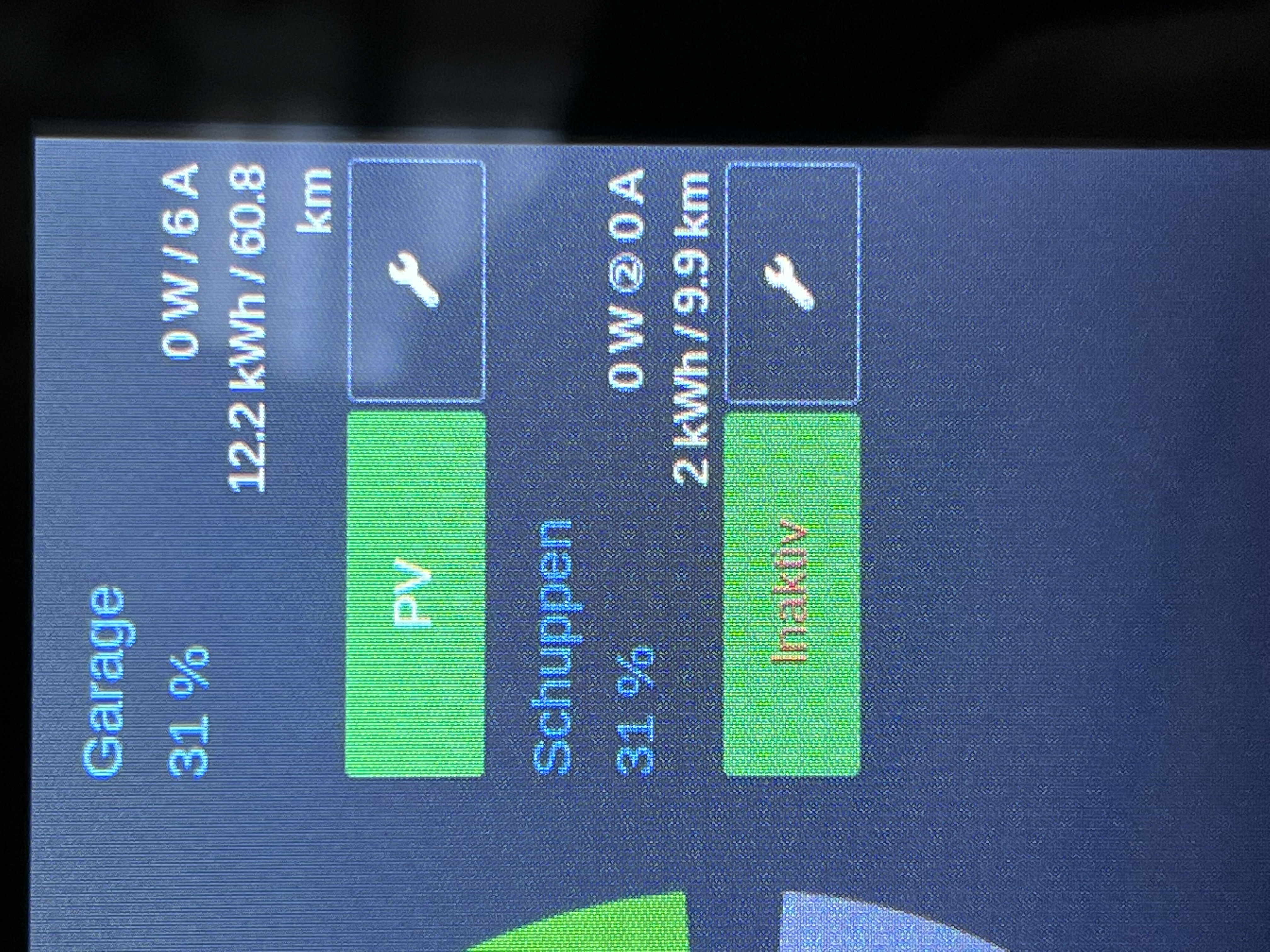

mir ist noch ein Schönheitsfehler aufgefallen. Wenn die Ladung per Ladepunkte gemessen wird und der Wert auch einen dezimalen Wert hinter dem Komma hat, dann gibt es einen Zeilenumbruch und die km stehen eine Zeile tiefer.
Wenn man die Werte um einen Wert nach links verschiebt sollte es passen.

Ok, danke. Ich werde das korrigieren.
