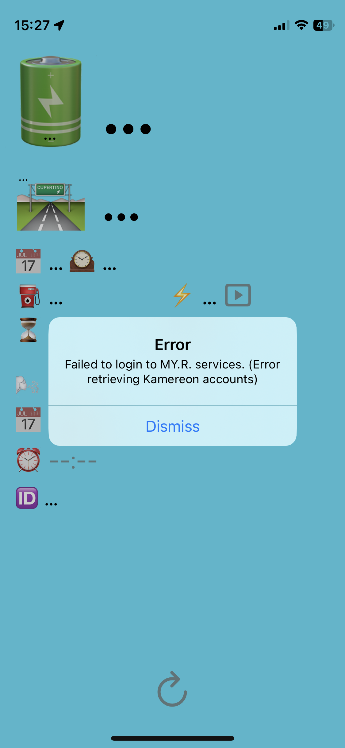

Seit heute Morgen wird der SoC auf OpenWB von meinem Twingo nicht mehr aktualisiert. In der Renault App ist der SoC jedoch aktuell.
Kann das jemand hier bestätigen?
thorstenmarx
Beiträge: 1
Registriert: Fr Sep 11, 2020 11:47 am
Re: Support: MyRenault (Zoe)
Beitrag von thorstenmarx »
Ja, das kann ich bestätigen. Ich habe das selbe Problem mit meinem Renault ZOE seit heute.

TeutoRockA
Beiträge: 158
Registriert: So Jan 17, 2021 8:35 am
Wohnort: Bielefeld
Beitrag von TeutoRockA »
Renault hat wahrscheinlich wieder den Kameron Key geändert.

TeutoRockA
Beiträge: 158
Wohnort: Bielefeld
sodele, Info aus dem Zoe Forum, der neue Kameron key lautet:
YjkKtHmGfaceeuExUDKGxrLZGGvtVS0J
Der Key funktioniert auf jeden Fall bei mir in der App!
