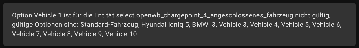

bekomme folgende Meldung bei Fahrzeugauswahl
das hat schon mal funktioniert weiß nicht mehr wo ich das was ändern musste und warum das nicht mehr funktioniert

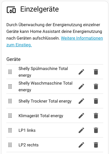

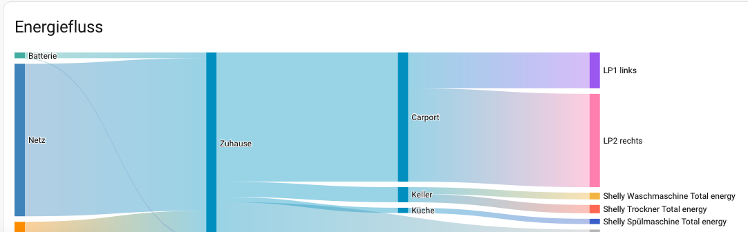

Re: Home assistant - custom integration für openWB
Als Einzelgeräte kannst Du die Ladepunkte einfügen. Dabei wird auch der Bereich (z.B. „Carport“) übernommen und separat dargestellt.
Ich habe alles von einer kompletten Haussteuerung von einem Raspberry Pi auf den Home Assistent per mqtt bekommen. Das heißt der HA läuft als Client. Ich habe jedoch das Problem das ich diese Werte der Haussteuerung benötige, da ich noch eine Ecoflow Gerät integrieren möchte und dies wird ja nur möglich sein wenn dies in den Energie Sektor von der HA kommt.
Bin derzeit aber überfragt wie diese Werte dort reinkommen.
Ich verstehe aus Deiner Erläuterung und anhand der verwendeten Begriffe ("Energie Sektor"?) das Problem leider nicht.
Ich wiederhole trotzdem nochmal meinen Hinweis:
Wenn Du die OpenWB-Werte als Entitäten in HA hast (davon gehe ich jetzt mal aus), dann kannst Du diese Entitäten auch ins Energy-Dashboard einfügen. Eben als Einzegeräte.
