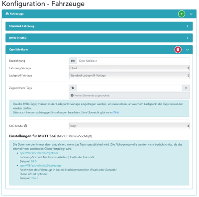

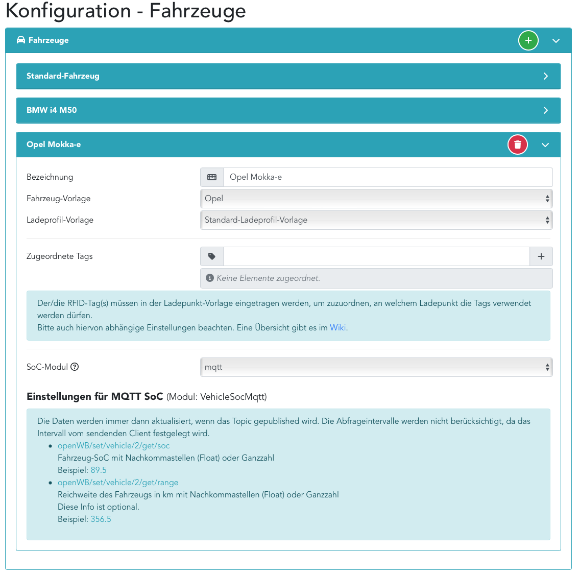

Also im Fahrzeugprofil sehe ich bei mir keine Einstellung dafür... :?:

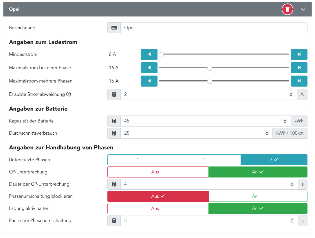

Ach Moment... Da gibt es ja noch eine andere Stelle...
Ich muss gestehen, dass ich hier langsam echt durcheinander komme.
Ich vermute, dass sich hiermit dann megaviel steuern lässt. Aber die Erst-Einrichtung bereitet mir hier und da noch Kopfzerbrechen.
Aber das scheint auch zu passen, oder?

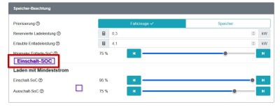

Aus den Erfahrungen mit der 1.9 Version
viewtopic.php?p=82035#p82035
wäre es super, auch in 2.0, eine Einstellmöglichkeit für den Speicher-Einschalt-SOC einzubauen.
Vielen Dank schon mal.

Die Einstellung gibt es direkt unter deinem eingezeichneten Kästchen?
Bitte nochmal ein Update machen, die Speicherbeachtung wurde überarbeitet.
