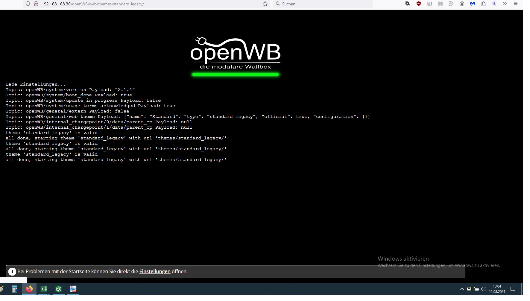

Offizielles V2.1.4 heruntergeladen und mit Raspberry Pi Imager inkl. Wlan auf die Karte geschrieben.

Womit? Mit dem Tool oder mit der Version?
Die Wlan-Version läuft aber doch angeblich einwandfrei.

WLAN ist seitens openWB nicht supportet, wurde auch nie anders kommuniziert.krebs8 hat geschrieben: So Aug 11, 2024 8:58 am Womit? Mit dem Tool oder mit der Version?
Die Community hat eine Lösung erarbeitet, darauf, dass dies keine offizielle Lösung ist, wurde sogar hingewiesen.
Solange alles läuft, hast Du damit wahrscheinlich auch kein Problem.
Wenn Du aber ein Problem hast, kann es sein, dass deine nicht supporteten Anpassungen dazu führen, dass der Support dich nicht supportet.
Es wird dort niemand Lust haben, festzustellen, ob Dein Problem nicht an den Modifikationen liegt, die nicht freigegeben wurden.
Wenn Du zwingend WLAN brauchst, würde ich empfehlen, Dir einen kleinen WLAN AccessPoint in die Box zu setzen und den LAN Anschluss der openWB zu nutzen.
So hast Du es zukünftig leichter, wenn irgendwelche Probleme auftauchen...
Falls die openWB sich noch in Gewährleistung befindet, wäre ich noch vorsichtiger mit solchen Anpassungen.
Das ist hier nur meine Meinung, da ich bei allen meinen Lösungen gerne auf offiziellen Support des jeweiligen Herstellers Wert lege.
Re: Datenübernahme von 1.9 in software2
Das ist alles klar. Gewährleistung o.ä. gibt es bei meiner Box eh nicht mehr.
Accesspoint hänge ich nicht extra daneben, da gehe ich lieber wieder zur 1.9 zurück. Entweder ich kriege V2 hin oder eben nicht.
