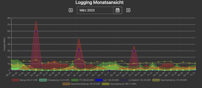

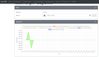

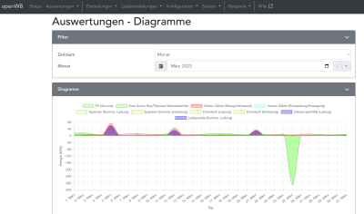

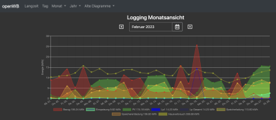

Hier zwei Vergleiche zwischen 1.9 und 2.0
Februar 2023 - 1.9 Februar 2023 - 2.0 März 2023 - 1.9 März 2023 - 2.0
Wie kann ich helfen, das "Problem" zu finden? Soll ich meine csv-Dateien zur Verfügung stellen?
In beiden Fällen sind es die PV-Werte, die Probleme machen.
Ich habe es direkt ausprobiert, aber irgendwas scheint noch nicht ganz zu funktionieren.

Dann sieh Dir die CSV Dateien mal genauer an. Ich vermute, dass da einmalig eine "0" im PV Zähler drin ist. Das hatte ich bei meinem Tests auch so 3-4 Mal.sunnykleineichen hat geschrieben: Mi Jul 26, 2023 7:18 pm Noch eine Ergänzung:
