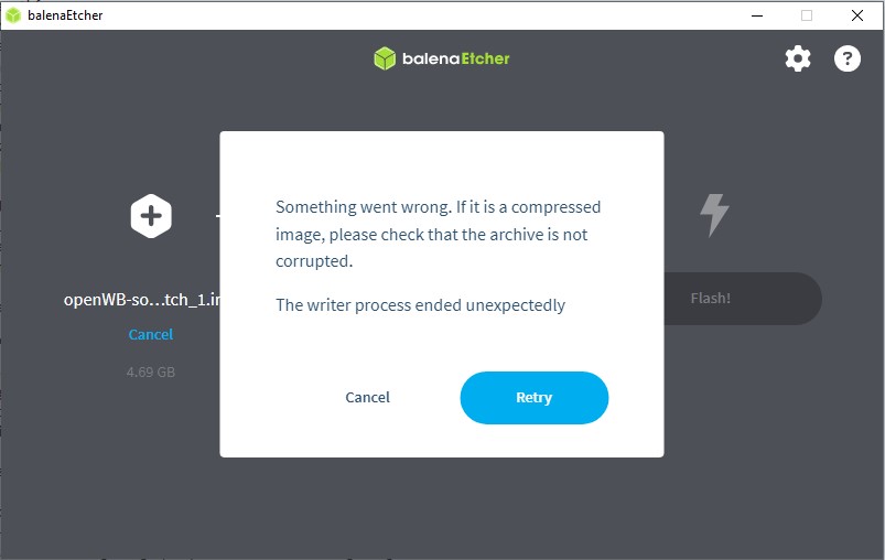

ich versuche verzweifelt das Image auf eine Industrial Kingston 16Gb microSD Karte zu bekommen. Als Tool verwende ich BalenaEtcher. Allerdings spuckt es beim offensichtlich allerletzten Schritt eine Fehlermeldung raus (siehe nachfolgendes Bild).
Was habe ich seither gemacht?
1. auf der Homepage das image runtergeladen.
2. probiert das image in gepackter wie auch entzippter variante auf die SD Karte zu bekommen => beides mal negativ
3. Image liegt auf der lokalen Festplatte also nicht auf dem NAS
4. SD Karte ist direkt im Rechner eingesteckt sprich kein externer Kartenleser
5. SD Karte ist nagelneu
Wer kann mir da weiterhelfen? Das wäre echt super. Danke schonmal

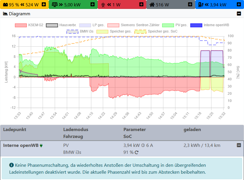

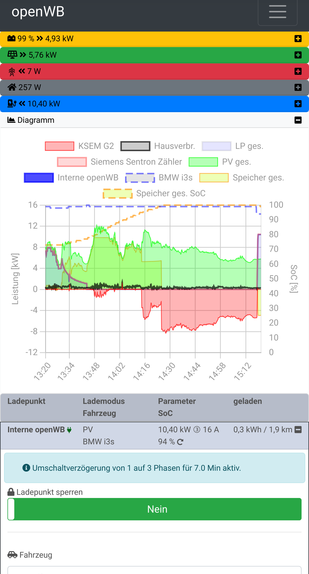

Tuffi hat geschrieben: Sa Apr 06, 2024 7:49 am
Wir sind gerade wieder nach hause gekommen, und die openWB stand vom Vormittag noch auf PV.
Jetzt ist sie mit 11 kW, 3 phasig angefangen zu laden.
Dazu passt die Info "Umschaltverz. von 1 auf 3 Phasen" auch nicht.
Sollte ich mich hier vielleicht besser direkt an den Support wenden?
Gruß,
Tuffi
edit: Ich hab noch einmal kurz das Auto geöffnet. Daher im zweiten Bild die kurze unterbrechung.
Nach 7 Minuten ist die openWB jetzt auf minimum Strom runter gegangen.
Was jetzt aber die Meldung
"Keine Phasenumschaltung, da wiederholtes Anstoßen der Umschaltung in den übergreifenden Ladeinstellungen deaktiviert wurde. Die aktuelle Phasenzahl wird bis zum Abstecken beibehalten."
soll, verstehe ich auch nicht.

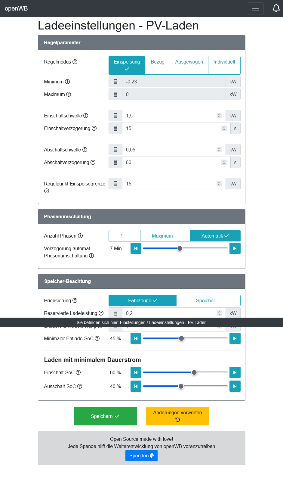

Die Ladeeinstellungen sehen so aus:
Screenshot 2024-04-06 at 15-37-10 openWB Ladeeinstellungen - PV-Laden.png (122.52 KiB) 1020 mal betrachtet

Thony hat geschrieben: Sa Apr 06, 2024 12:49 pm Wer kann mir da weiterhelfen? Das wäre echt super. Danke schonmal
Du könntest es alternativ mit rufus probieren.
https://rufus.ie/de/
Oder mit H2testw von der ct testen, ob die SD-Karte OK ist.
https://www.heise.de/download/product/h2testw-50539

Tuffi hat geschrieben: Sa Apr 06, 2024 1:41 pm
Auflösung dazu:
SD Karte war okay. Von der Fehlermeldung darf man sich offensichtlich nicht irritieren lassen und dann sollte man auch noch wissen, dass nach Einstecken der neuen Karte in die Wallbox, deren Display nichts anzeigt. Das muss dann erst über das Webinterface aktiviert werden. Naja... muss man nicht verstehen und führte bei mir zu totaler Irritation und massiver Zeitvergeudung.
Habs dann aber dank einem im Ort ansässigen Freund, der auch eine openWB hat, rausbekommen.... DANKE nochmal dafür :-)

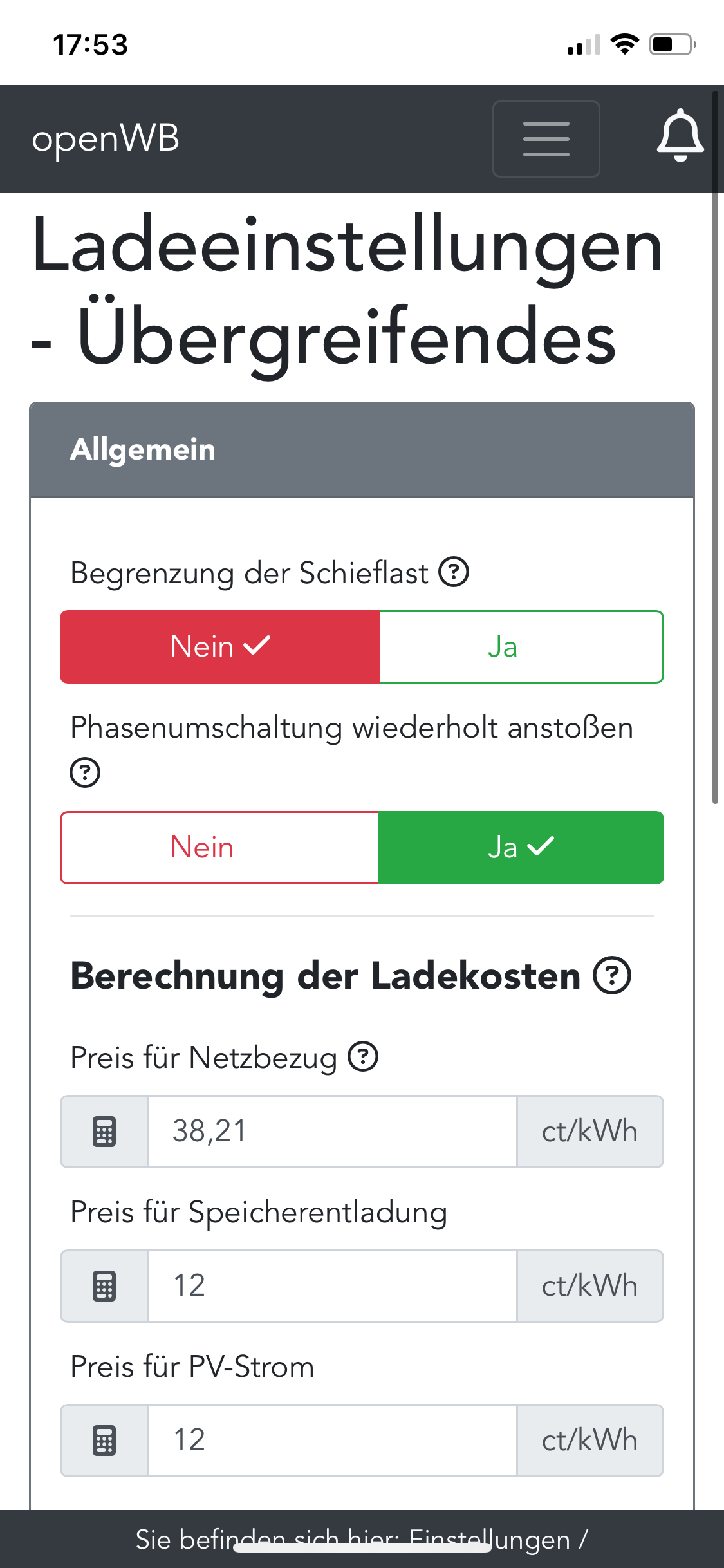

Tuffi hat geschrieben: Sa Apr 06, 2024 1:30 pm Was jetzt aber die Meldung
Das ist diese Einstellung hier unter Einstellungen/Ladeeinstellungen/Übergreifendes:
„Phasenumschaltung wiederholt anstoßen“
(190.72 KiB) Noch nie heruntergeladen
Steht bei Dir vermutlich auf Nein. Wurde mal mit einem Update eingeführt und steht per Standard auf „Nein“. Das sorgt dann für diese Meldung und bewirkt folgendes:
Wenn diese Option aktiviert ist, werden bis zu drei Umschaltversuche vorgenommen, wenn die vorgegebene und genutzte Phasenzahl nicht übereinstimmen. Wird die Option deaktiviert, wird nur eine Umschaltung durchgeführt.
Die gezählten Fehlversuche werden mit dem Abstecken zurückgesetzt.
Gruß,
Tuffi
Hallo Tuffi,
ich hatte gestern das gleiche Verhalten und weiß nicht wieso.
Haben auch einen i3 und die openWB (series2 Standard+ , 2024-03-11 11:17:53 +0100 [5f5b8b965]) stand noch auf PV-Laden - beim Einstecken ging es aber gleich los mit 3-Phasen und 11kW.
Hast du schon eine Lösung (außer dem Auto öffnen / Ab- und wieder Anstecken)?
