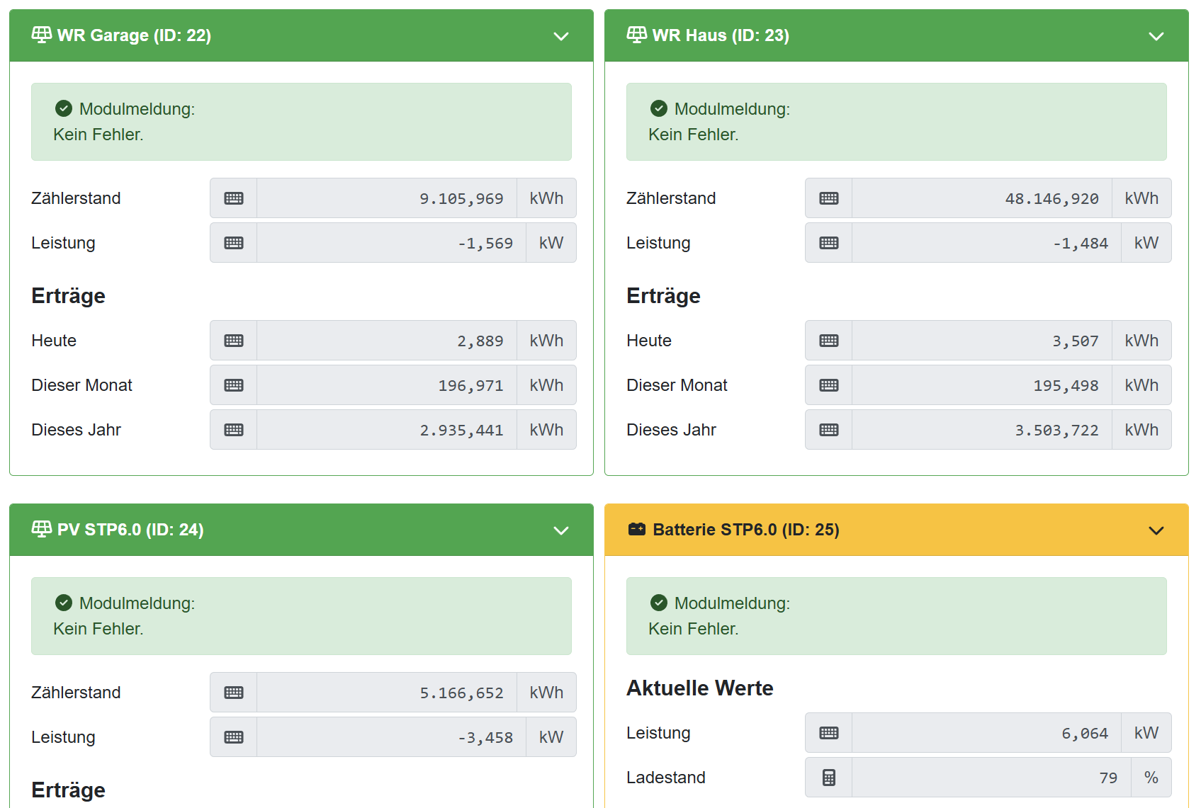

Lena, ich hab' seit längerer Zeit beobachtete dass der tägliche PV Ertrag in der openWB immer ein paar kWh zu hoch ist. Um das zu adressieren hab' ich die SMA Module ja von simcount aufs auslesen der Modbusregister umgestellt, hatte hofft dass das hilft. Dem ist nicht so, ich hab' weiterhin zu hohe Erträge.
Ich denke ich hab' jetzt die Ursache gefunden, das dürfte nur auftreten wenn mehr als ein WR vorhanden ist.
Ich hab' zwei normale und ein hybrid WR mit Batterie. Die Batterie wird aktuell geladen, hierzu wird sowohl PV Erzeugung vom hybrid WR verwendet als auch AC-seitig Strom aufgenommen um den Hausanschluss möglichst auf 0 zu regeln.
Batterie hängt am STP6.0. Batterie wird mit 6kW geladen, wovon 3,5kW vom WR direkt kommen, die restliche Leistung wird AC seitig aufgenommen um den Überschuss der anderen beiden WR ebenfalls in die Batterie zu schieben.

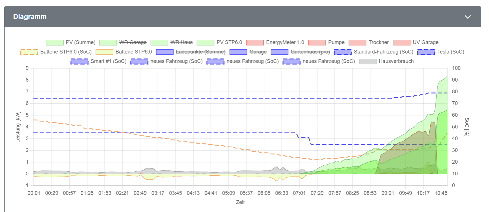

Im Livegraph der ja auf den Leistungswerten basiert sieht das auch alles gut aus:

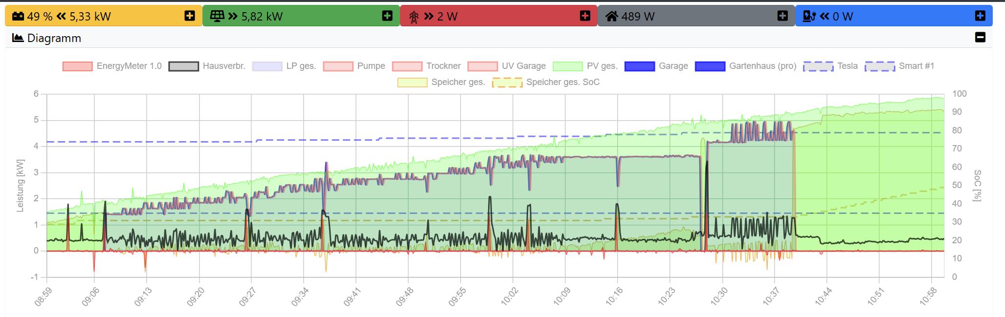

In der Tagesansicht (Zählerstände) gibt es aber einen massiven Sprung für den hybrid-WR (STP6.0) sobald die Batterie geladen wird:
Screenshot 2024-09-20 110033.png (195.11 KiB) 1935 mal betrachtet
Wenn ich das weiter verfolge kann ich sehen dass die Zählerstände auf Komponentenebene korrekt ausgelesen werden, dann aber die Berechnung basierend auf der Struktur zuschlägt und den PV-Erzeugungszähler erhöht - um die AC-seitig aufgenommene Energiemenge. Das erscheint mir so falsch, zumindest in meinem Setup führ das zu nicht korrekten Zählerständen.
