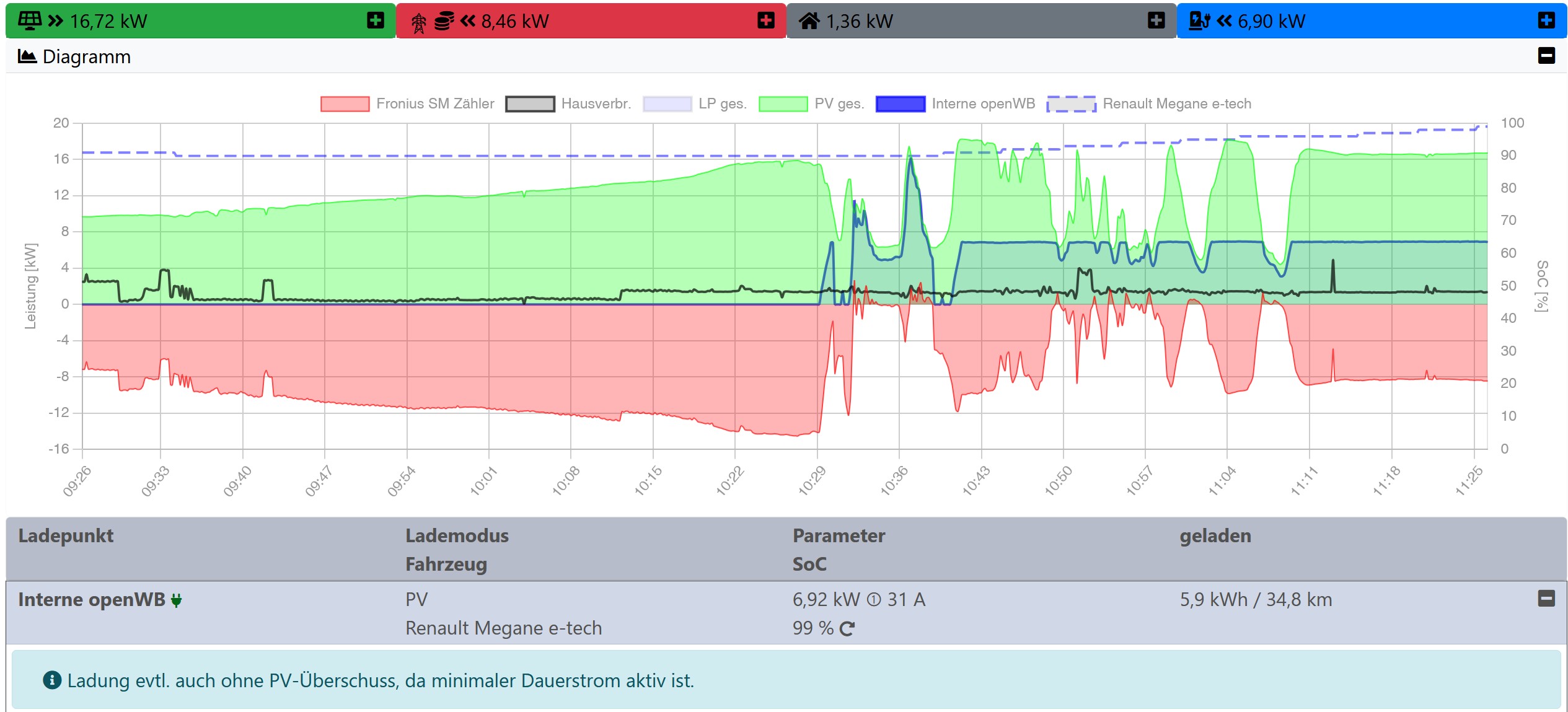

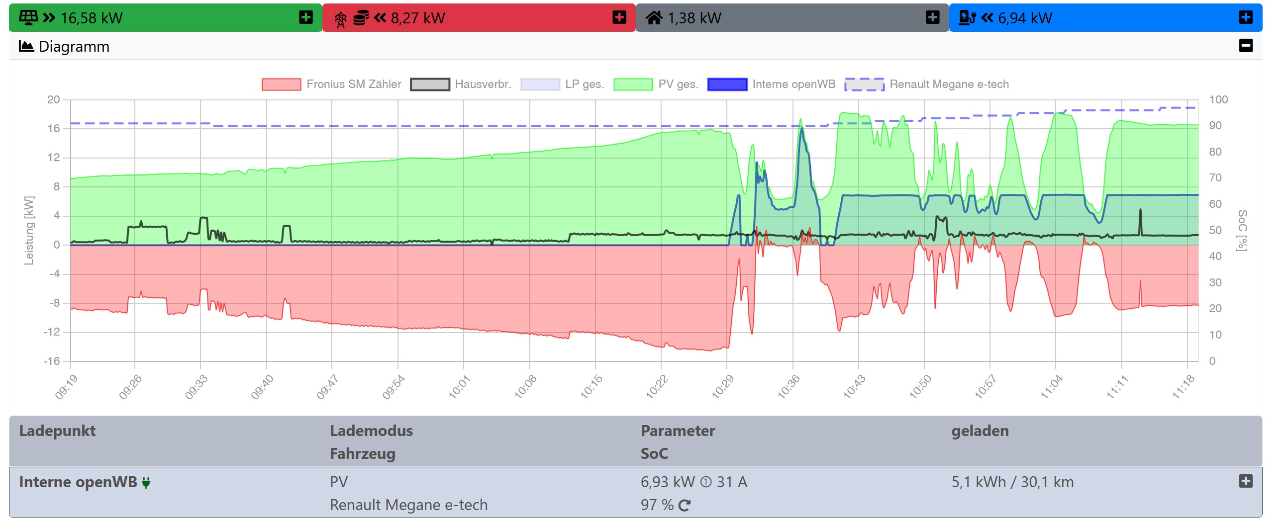

Bin ein Laie und relativ neu hier. Ich habe mir vorige Woche das Update runtergeladen. Seit dem funktioniert das PV Laden nicht mehr richtig. Bei der vorgängerversion habe ich 1phasig zu laden begonnen und wenn nach 5 min ein entsprechender Überschuss vorhanden war, dann ist auf 3 phasig umgestellt worden. Umgekehrt von 3 auf 1 phasig waren 11 min eingestellt. Jetzt funktioniert es nicht mehr.
Wie man sehen kann, wurde gleich mit 3 phasig begonnen und es ist dann relativ rasch auf 1 phasig umgesprungen. Des Weiteren ist in der blauen Infobox die Infos gestanden, wenn umgestellt wird. Hier sind die entsprechenden Mibnuten dargestellt gewesen. Ich kann mit meinem Auto mit 22 kWh laden und bei der 25 kWp Anlage würde ich dies auch gerne nutzen.
Leider habe ich kein Backup gemacht. Wie kann man wieder auf die alte Version umswitchen?
