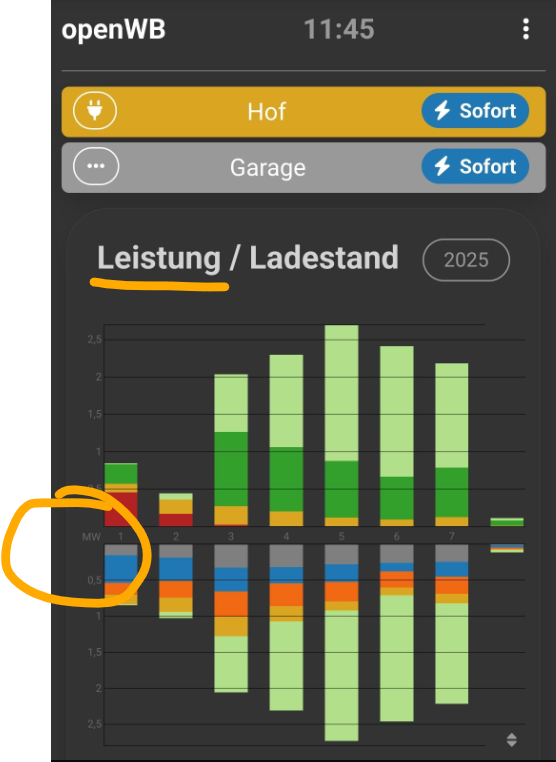

Wenn man im Colors Theme in die Monatsansicht wechselt, müsste die Einheit streng genommen von Leistung (kW/MW) auf kWh bzw. MWh geändert werden. Zudem passt die Überschrift Leistung nicht.

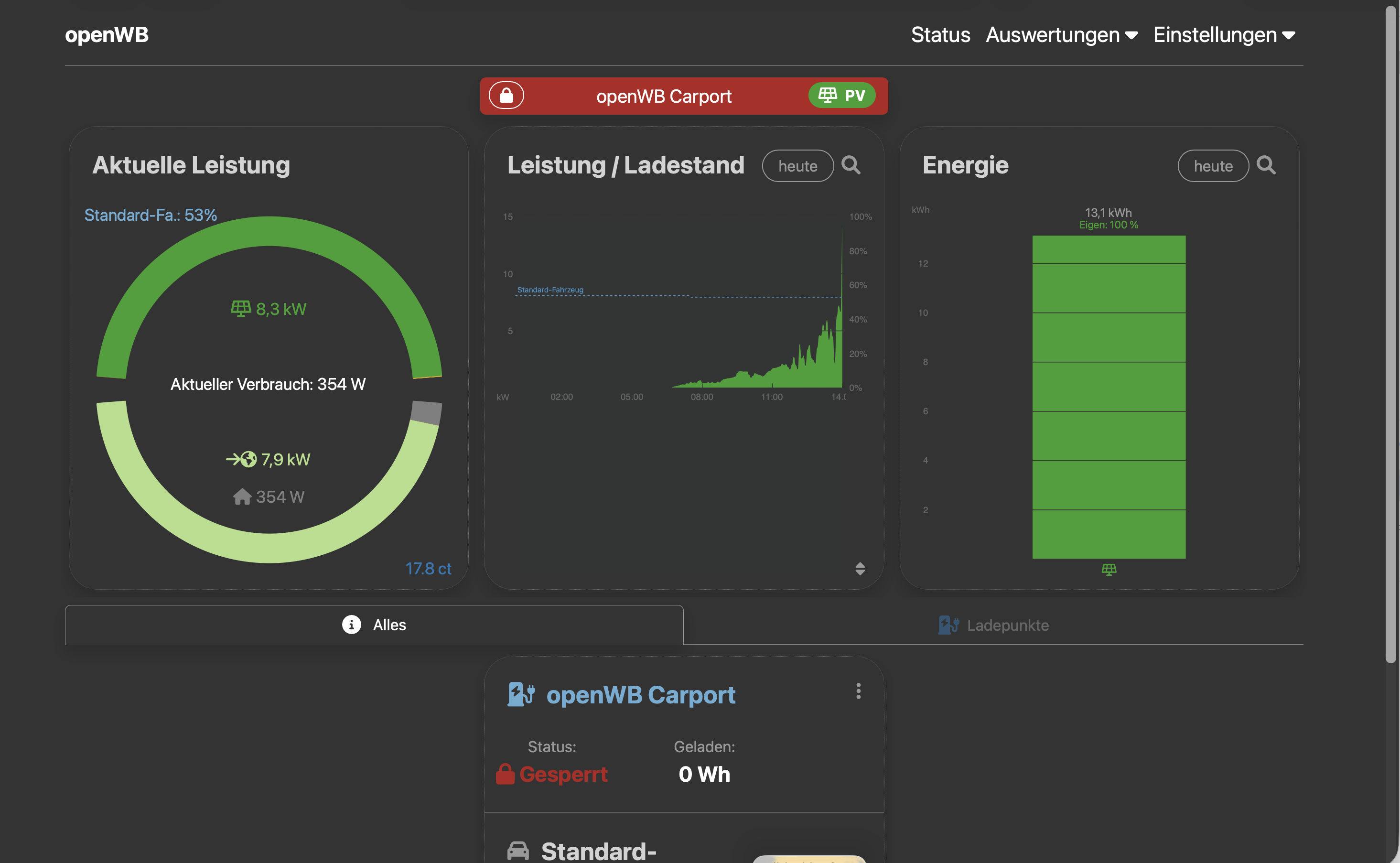

ich habe seit kurzen ein "komisches" Problem. Unter dem Theme "Colors" werden leider keine Verrbauchsdaten mehr angezeigt (siehe Screenshot).
Bei Standard und Koala zeigt und berechnet er alle Daten problemlos.

Könntest Du bitte ein paar Dinge checken, um die Fehlerursache einzugrenzen:
- Werden in der Browser-Console Fehlermeldungen angezeigt?
- Wenn Du im Standard-Theme mit "Auswertungen/Diagramme" die Tagesübersicht anzeigst, funktioniert das?
- Wenn Du im Colors-Theme auf die 120-Minuten-Darstellung umstellst, wird das korrekt angezeigt?
