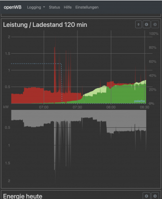

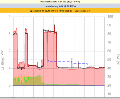

Wieso wird eigentlich bei den Graphen auf eine durchgezogenes Raster verzichtet? Geschmacksache? Mir persönlich gefallen die dezent durchgezogenen hellgrauen Linien vom Standardtheme besser Was meint ihr? Ggf. könnte man sie ja schaltbar machen?

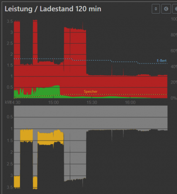

Hier mal ein Versuch mit einem vollen Raster in der oberen Hälfte des Graphen.
Ich habe den Eindruck, es wird unübersichtlicher, und Details wie z.b. die Ladestandskurve sind schwieriger zu erkennen.

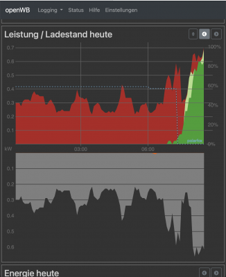

Ich denke mal horizontale Linien würden reichen und die gestrichelte Ladelinie könnte etwas dicker gezeichnet werden.
Vielleicht gibt es ja noch andere Meinungen zu diesem Thema.
