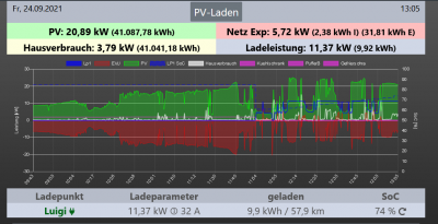

ich habe gestern auf die aktuelle Nightly upgedatet. Seit dem passen die Summenwerte der PV, sowie des Hausverbrauches nicht mehr.

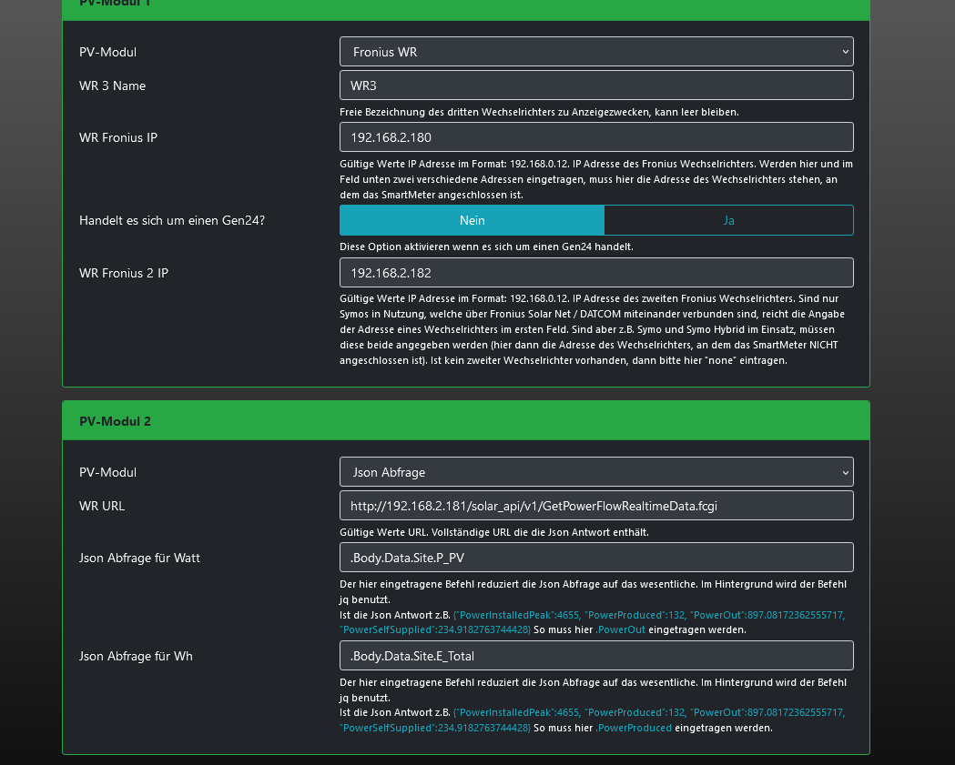

Was mir noch aufgefallen ist, dass seit ca. einer Woche der 3. Wechselrichter (Json-Abfrage) in der Nacht nicht mehr auf 0W geht, sondern den letzten gemessenen Wert anzeigt, und zwar bis zum nächsten Tag bis er wieder zu arbeiten beginnt. Ich muss meine drei Fronius WR leider so abfragen, da sie in drei verschiedenen Gebäudeteilen sitzten.

Bei mir geht die PV Leistung nachts auf 0, aber bei mir kommt es über VZlogger von den Einspeise und 2RZ am Hausanschluss. Vermutlich schläft dein WR irgendwann mit ein paar W Restleistung ein und ist per IP nicht mehr erreichbar. Die bleiben dann stehen, da das Modul das nicht anfängt.
Stelle bitte mal abends den Debug Level auf 2 und schicke mir dann einen Auszug aus dem nurPV log.

Debug 2 des PV Log im Anhang.
Die WR sind alle noch per IP erreichbar und zeigen 0W an. Zwei der drei gehen irgendwann dann in den Standby.

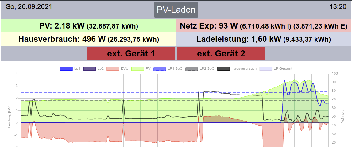

Ich habe Version 1.9.248 vor ca. 2 Wochen eingespielt und soweit funktioniert alles gut. Aber seit heute Morgen habe ich das selbe Problem mit den Summen der Tageswerte:
Das definierte EVU (Solarlog 1200) zeigt aber die korrekten Werte:
Weiss da schon jemand etwas zu?

Es braucht einfach einen Tageswechsel um wieder aktuelle Tageswerte nach einem Neustart/Update zu bekommen. Also nach 0:00Uhr sollte es wieder passen.
