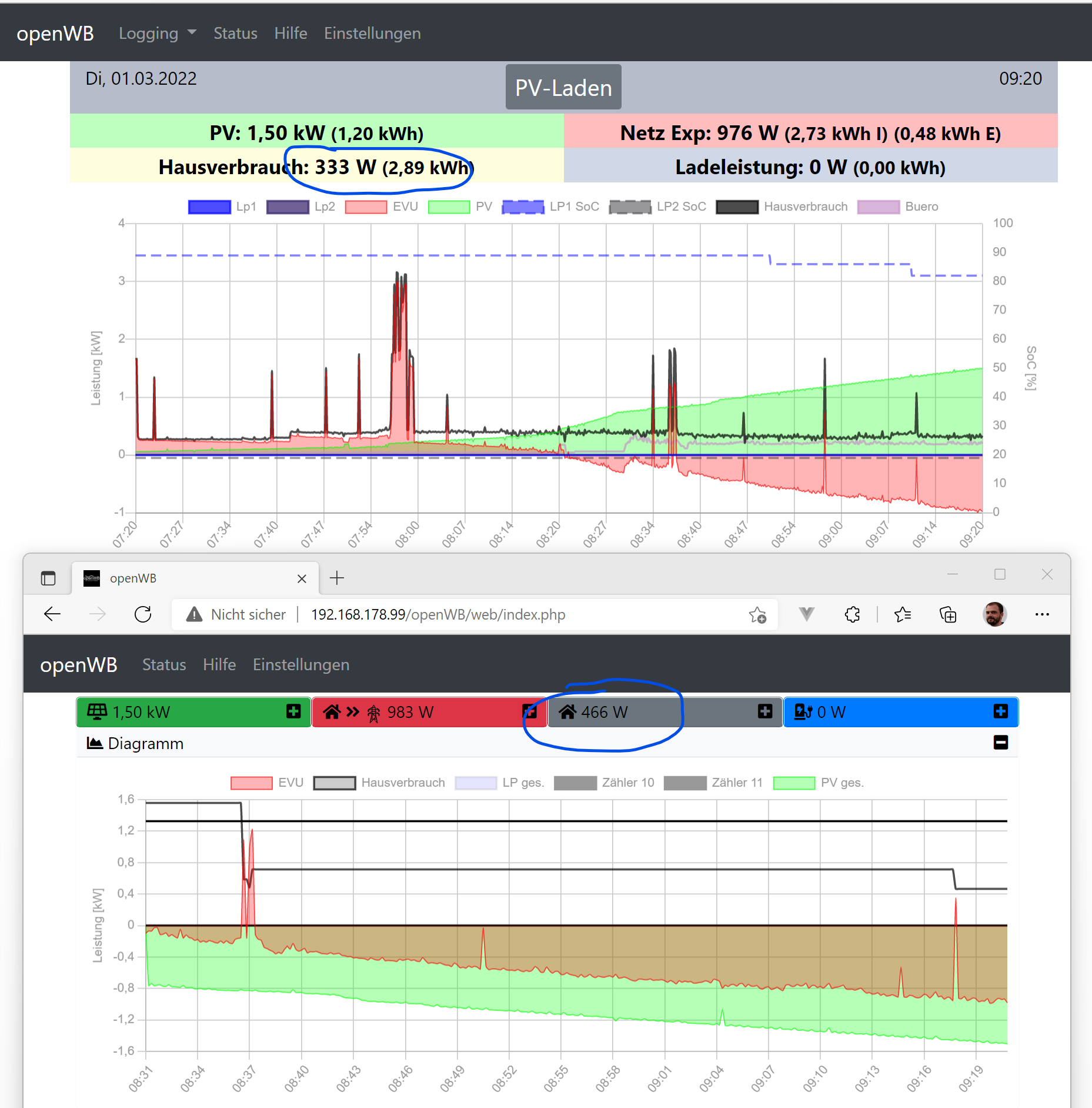

Bei mir sieht es so aus als ob der Hausverbrauch nicht richtig berechnet wird.
Ist das bei euch auch so?
In der Testphase mit openWB2 auf pi3B, IP-Symcon, SMA und e-UP!, ID3
Mitarbeiter bei Stromteufel.eu
mrinas
Beiträge: 2425
Has thanked: 69 times
Been thanked: 83 times
Re: Feedback 2.0 Alpha 1
Beitrag von mrinas »
Isi hat geschrieben: Di Mär 01, 2022 8:04 am Bei mir sieht es so aus als ob der Hausverbrauch nicht richtig berechnet wird.
Ja in der Tat, da stimmt noch etwas nicht. Hier mal der direkte Vergleich zwischen der 'produktiven' openWB 1.9 und der 2.0er auf einem Testsystem.
Ich habe den Eindruck dass der Hausverbrauch nur bei Bezug am EVU Punkt berechnet wird, bei Einspeisung aber nichts passiert wenn ich mir den Graph so anschaue.
Ein Log zu einem Zyklus ohne Netzbezug, ggf. findet sich hier ein Hinweis wo die Berechnung klemmt.

Und hier ein Log mit Netzbezug und berechnetem Hausverbrauch:

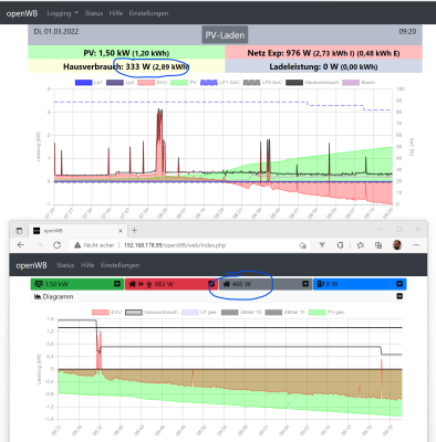

Warum wird eigentlich die PV- Erzeugung in 2.0 negativ dargestellt? Weiss das einer?

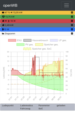

Bei der Summe der geladenen KWh in den Speicher kann auch noch etwas nicht stimmen.
Der Speicher ist voll und zeigt nur 7,x KWh als geladen an.
Der angeschlossene Speicher hat 46 KWh und es wurden heute 34 KWh entnommen (realistisch)!
Nachtrag: laut SMA wurden heute 40,58 KWh geladen.

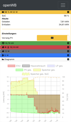

thesorrow101
Beiträge: 721
Beitrag von thesorrow101 »
LutzB hat geschrieben: Di Mär 01, 2022 1:02 pm
thesorrow101 hat geschrieben: Di Mär 01, 2022 7:18 am Weiterer GUI Fehler:
Wenn die Werte unter 1 sind, fehlt das "0,XX". So wirken Werte unter 0, falsch (siehe Bild)
Kannst Du mal markieren, was Deiner Meinung nach nicht passt oder fehlt? Finde auf dem Screenshot so spontan nichts merkwürdiges.
Bei Batterie sind Be und Entladung vertauscht. Und schau mal auf dem Wert der Entladung. Meine Batterie hat 13,2 Kwh. Da sind die 69 Kwh doch etwas enthusiastisch :)
Richtig war zu dem Zeitpunkt 0,69 kwh
