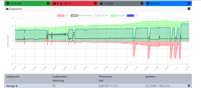

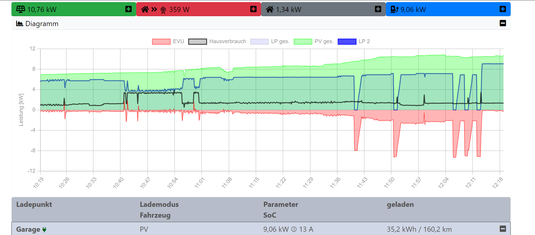

Noch ein Nachtrag,
egal wo ich die Ströme von einer Phase beschränke, die Steuerung interessiert sich dafür nicht.
Also Im Fahrzeug, in der Wallbox oder bei der Schieflastgrenze.
Auch möchte die Steuerung nicht auf die 3 Phasen wechseln, ich kann ihn sie zwingen indem ich die Automatik deaktiviere.
Bei jedem Versuch von 32A auf 3 Phasen zu schalten, hat er wieder von vorne begonnen, dazu habe ich auch ein Bild angefügt. Es wird auch nicht versurcht auf 3 Pahsen zu wechseln, wenn nicht 32A anliegen, erst dann startet der Timer für den Umschaltvorgang.
Noch ein Fehler aus dem Log vom Anhang.
2023-02-27 10:23:50,572 - {helpermodules.setdata:528} - {WARNING:Thread-6} - Kein Ladepunkt 0 mit gültiger Konfiguration gefunden.
Bei mir wurde der Ladepunkt als LP2 angelegt.
Jemand eine Idee was mit der 3Pahsen Umschaltung und der Schieflast/Stromstärken Konfiguration los ist?

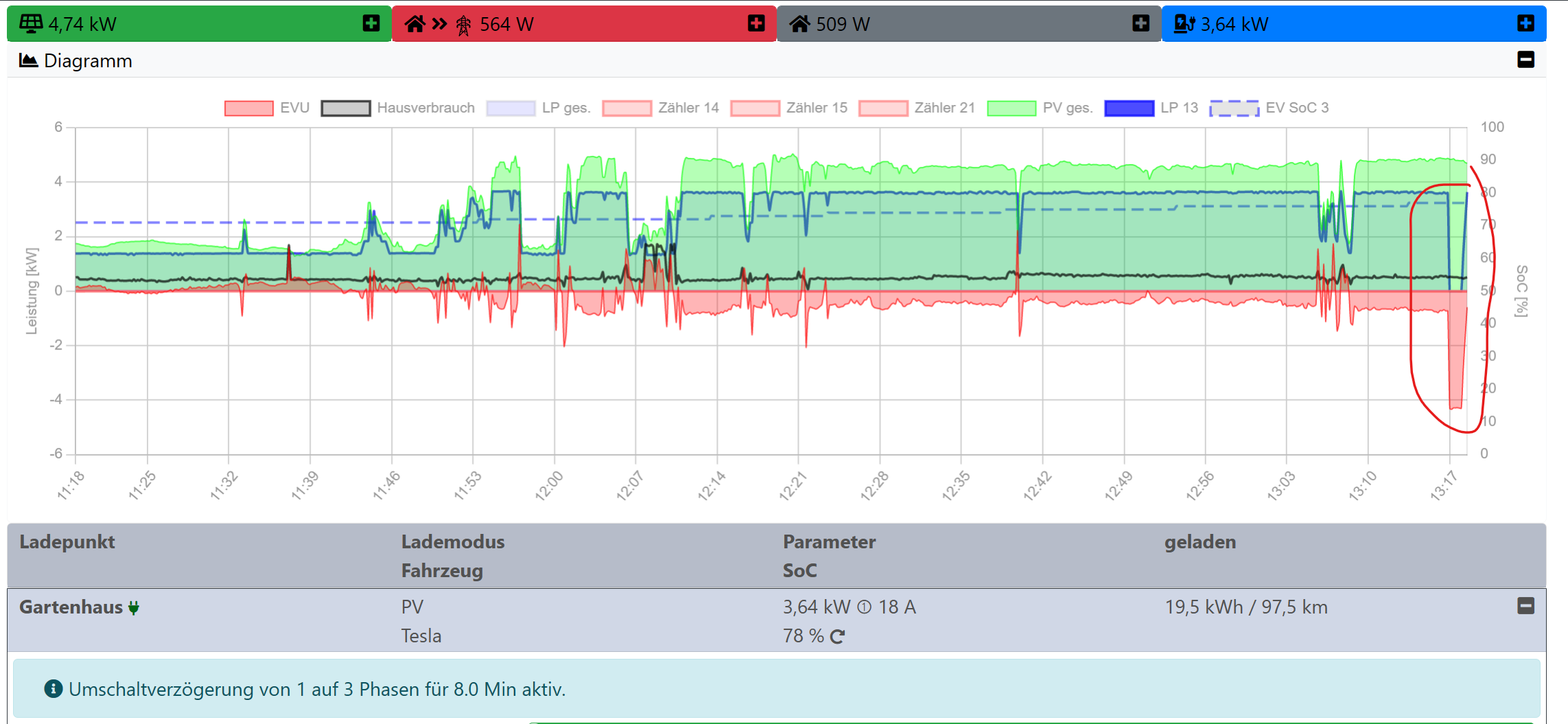

Mein Ladepunkt ist derzeit noch auf 16A begrenzt (KfW), im Ladeprofil sind 1p und 3p mit max 16A angegeben.
Dennoch versucht der Algorithmus mehr als 16A Ladestrom vorzugeben, denke nicht dass das so gedacht ist.

Hm, auch die 1p/3p Umschaltung macht irgendwie komische Dinge. 2023-03-01 08:14:36 +0100 [d6decdf3]
Eben wurde die Umschaltung 1p->3p getriggert, obowhl m.E. für 3p6A nicht genug Überschuss vorhanden war. Mit 3p wurde dann gar nicht geladen sondern sofort wieder auf 1p umgeschaltete. Dann liefen die 40s Einschaltverzögerung (warum das?) und nun scheint der Timer für die Umschaltung wieder von vorn zu laufen.
Und die 16A aus dem Ladeprofil werden zumindest lt. UI ignoriert.

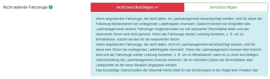

Das Feature "Nicht-ladende Fahrzeuge" hatte ich mir schon vor einem halben Jahr gewünscht - super dass das jetzt drin ist. Ich habe es aktiviert, und bin mal gespannt ob es funktioniert, wenn im Laufe des Tages einzelne Autos voll werden. Wir haben 4 Ladepunkte, da war es oft so dass ich manuell ein Auto auf Stopp stellen musste, damit die anderen Autos voll werden.
Bei 50A Hauptsicherung dürften 10s mit 6A mehr nix ausmachen. Außerdem läd mein Auto beim Starten der Ladung ca. 30s mit nur 20W, bevor wirklich Leistung fließt, und auch die 6A werden erst nach mehreren 10s Schritten erreicht.

Ich hatte aus Versehen bei Regelpunkt Einspeisegrenze 20KW hinterlegt, aber alle Ladeprofile haben diese Funktion nicht aktiviert:
"Hier ist die vorgeschriebene Einspeisegrenze anzugeben. Wird die Option "Einspeisegrenze beachten" für ein Ladeprofil eingeschaltet, dann wird der Regelpunkt auf diesen Wert verschoben. Die Ladung startet demnach erst, wenn der hier hinterlegte Wert an Einspeisung erreicht wird"
Interessanter Weise hat das einphasige Laden immer funktioniert, aber das 3 phasige wurde sofort immer beendet, da die Einspeisegrenze überschritten wurde. So hat er angefangen alle paar Minuten umzuschalten. Das hat erst aufgehört als ich 0KW hinterlegt hatte![]()

Bei mir wird auch nicht mehr von 1p auf 3p umgeschaltet, der Timer zum Umschalten wird immer abgebrochen, obwohl weit mehr Überschuß da ist wie gebraucht wird und ganz sicher kein Grund da wäre um den Timer zu unterbrechen.
Mein Corsa-E wird überhaupt nicht mehr geladen, nicht einmal mehr mit 1p, dazu gibt es Systemberichte und Tickets beim Support.
Die 2.0 ist im Moment bei mir nicht mehr benutzbar, zum Glück habe ich noch einen Go-e hier um meine EVs laden zu können, damit kann ich auch ohne Probleme den Corsa laden.
Ja ich könnte die 1.9er wieder anschmeißen, nur haben wir unser Node Red schon an die 2er angepasst und da müssten wir alles wieder zurück ändern.
Ich hoffe die Tage geht wieder das was schon einmal ging.
