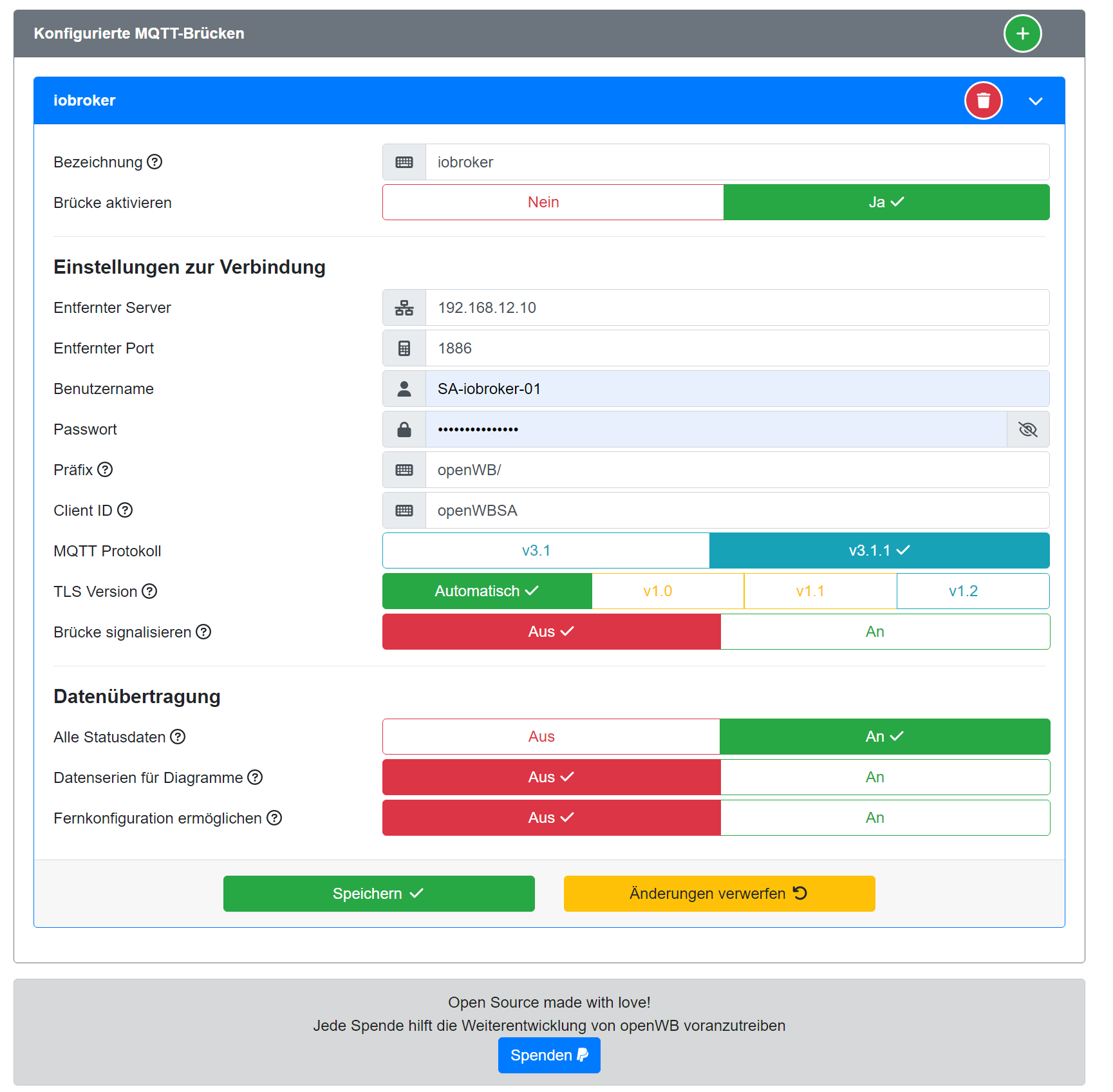

Ich habe heute Abend mal etwas getestet.
Mit einem neuen Image + Update + Rücksicherung habe ich das gleiche Problem.
Wenn ich alles neu konfiguriere läuft es super, bis zudem Zeitpunkt wenn ich eine MQTT Brücke hinzufüge, dann fangen die Probleme an.
Meine Konfiguration sah wie im Anhang aus, sollte nichts außergewöhnliches sein.
Im Passwort befinden sich auch keine Sonderzeichen, einziger Unterschied zur openWB custom2 ist die ClientID.
Es macht keinen Unterschied ob ich im iobroker bereits den neuen MQTT Client Adapter eingerichtet/aktiviert habe.
Ich kenne mich zwar mit MQTT nicht aus, aber wenn ich mir das Konfigurationsfile ansehe und die Doku lese, fällt mir auf dass bei mir folgendes steht:
# Indicate to remote that we're a bridge. Only compatible with remote Mosquitto brokers.
# Only change if you know what you're doing!
try_private
https://mosquitto.org/man/mosquitto-conf-5.html
try_private [ true | false ]
If try_private is set to true, the bridge will attempt to indicate to the remote broker that it is a bridge not an ordinary client. If successful, this means that loop detection will be more effective and that retained messages will be propagated correctly. Not all brokers support this feature so it may be necessary to set try_private to false if your bridge does not connect properly.
Defaults to true.
Wenn hier nun nichts nach try_private angegeben wird, macht das Probleme?
Beiträge: 3781
Been thanked: 25 times
Re: Feedback Nightly 101.1
Addy hat geschrieben: Mi Feb 22, 2023 9:49 pm Ich kenne mich zwar mit MQTT nicht aus, aber wenn ich mir das Konfigurationsfile ansehe und die Doku lese, fällt mir auf dass bei mir folgendes steht:
try_private
Defaults to true.
Ja, macht Probleme. Bugfix kommt heute noch in den master Branch.
[EDIT] Ist jetzt behoben. Bitte aktualisieren und weiter testen.
