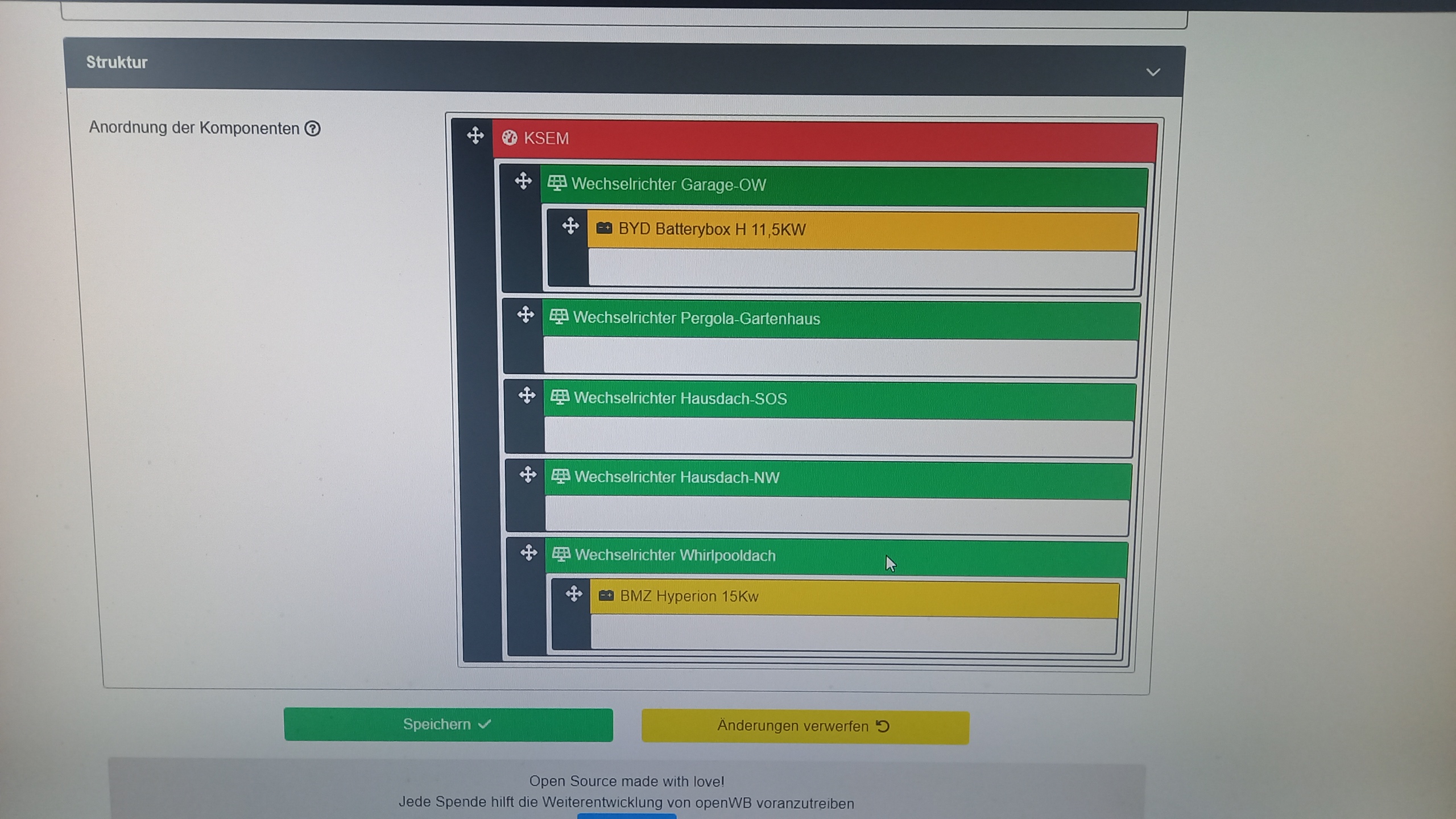

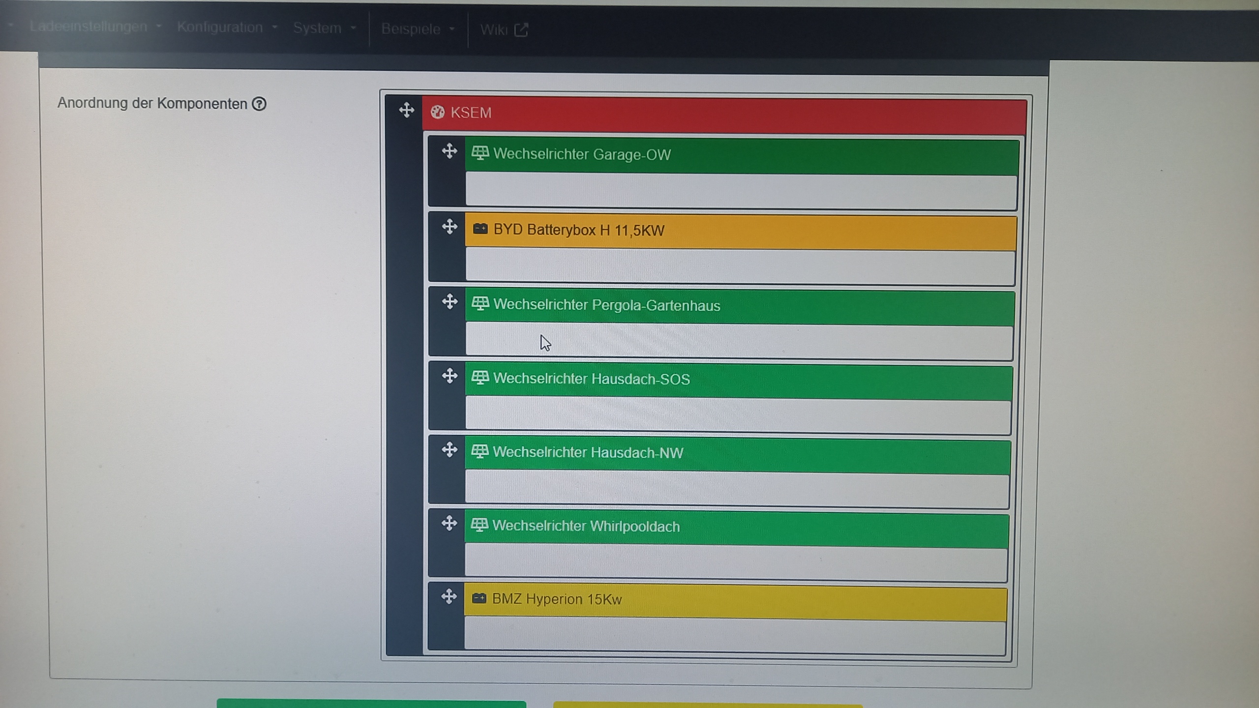

Ich habe heute Abend mal etwas getestet.
Mit einem neuen Image + Update + Rücksicherung habe ich das gleiche Problem.
Wenn ich alles neu konfiguriere läuft es super, bis zudem Zeitpunkt wenn ich eine MQTT Brücke hinzufüge, dann fangen die Probleme an.
Meine Konfiguration sah wie im Anhang aus, sollte nichts außergewöhnliches sein.
Im Passwort befinden sich auch keine Sonderzeichen, einziger Unterschied zur openWB custom2 ist die ClientID.
Es macht keinen Unterschied ob ich im iobroker bereits den neuen MQTT Client Adapter eingerichtet/aktiviert habe.
Ich kenne mich zwar mit MQTT nicht aus, aber wenn ich mir das Konfigurationsfile ansehe und die Doku lese, fällt mir auf dass bei mir folgendes steht:

@Meth
Wird bei mir ganz normal angezeigt.
Kannst du mir mal deine Struktur im Lastmanagement zeigen ?
Oder die anderen Ist das so Richtig ?
oder so ?
