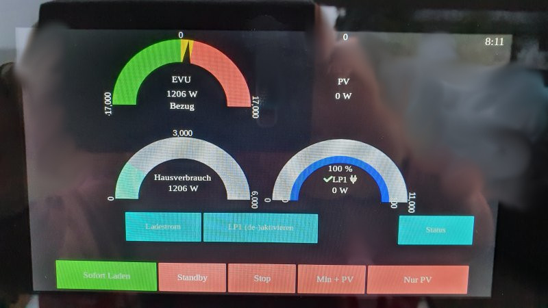

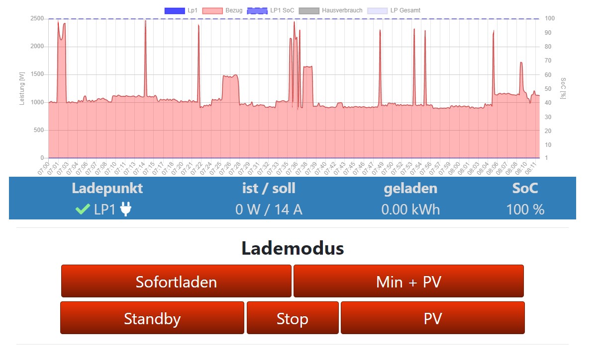

Und die UI-Anzeige ist auch wieder kaputt (siehe Screenshots).
Es scheint also, daß die "synchronisation" zwischen tatsächlichen Einstellungen und UI auch ohne Reboot/Update wieder "verloren" geht. Das scheint genau dann Fall zu sein wenn die openWB ohne Zutun von außen den Modus ändert.
openWB Display nach "automatische Modusänderung"
WebUI (in Chrome) nach "automatische Modusänderung"

1.699.06Nightly:
...bei mir auch. Die Buttons (probiert mit sofortladen) sind/starten rot und gehen wieder auf rot, wenn man in einem anderen Client was ändert.
Da scheint der Sync mit MQTT nicht zu funktionieren.

In der 1.699.08 ist ein Fix in der Update / Reboot Routine mit drin.
Das Webinterface wird gesperrt solange der Updatevorgang nicht beendet ist.
Da die Log Dateien umhergeschoben werden kann das je nach alter der openWB durchaus paar Minuten dauern.
Die Logdateien wurde in der 1.6+ Phase aber auch geändert sodass der Prozess künftig schneller geht.
Nach einem Update oder einem Reboot des RASPI wird die Einstellungen->MISC->"Lademodus nach Start der openWB" schlichtweg ignoriert und die Box kommt immer im SofortLaden hoch.
Das sollte behoben sein.
Die Einstellungen nach dem Booten oder Update werden in der Anzeige auf dem Webfrontend (Standard-Theme) falsch dargestellt, auf dem openWB Display aber richtig.
Betätigt man die Schaltflächen des WebUI "synchronisiert" sich die Anzeige nach 1-n Betätigungen irgendwann mit den realen Einstellungen.
Das ebenso.
Weiterhin ist im Zustand nach dem Boot oder Update nach jedem dem Shift-Reload oder Neustart des Web-Browsers, kein einziger Lademodus-Button aktiv (alle sind rot). Sobald, wie oben beschrieben, "aufsynchronisiert" ist geht auch nach Shift-Reload oder Browser-Neustart alles wie gewünscht.
