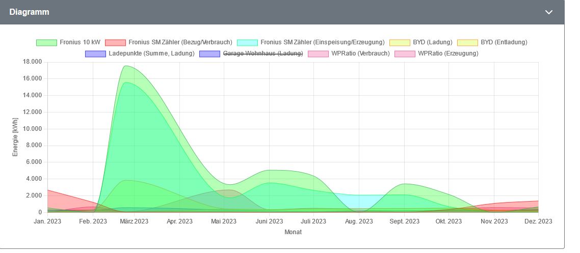

Meine Datenübernahme hat nun leider nur lückenhaft funktioniert (wohl aufgrund der obig beschriebenen Fehlermeldung). Teilweise fehlen ganze Monate PV Ertrag, andere Monate sind "vollständig da", andere wiederum "viel zu viel" (u.a. bspw. fehlt der Monat August komplett, im März 23 hatte ich eine defekte SD Karte, bei DAtenrücksicherung wurde wohl der PV Ertrag nun komplett dem März zugeordnet?)
Siehe Graphik aus 2023 mit leider völlig unrealistischen Werten:
![Bild]()
Daher meine Fragen:
- woraus resultiert die Fehlermeldung? lässt sich diese beheben?
- kann ich die Datenübernahme wiederholen? Werden bereits vorhandene Daten überschrieben (oder verdoppelt?)?
- was passiert mit "neuen Daten" seit der Version 2.1.5: werden diese beibehalten oder durch die Datenübernahme gelöscht?
Danke für die info!

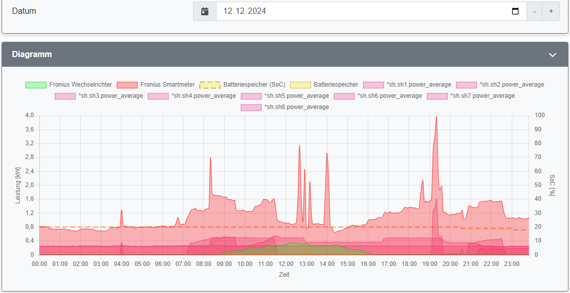

auch ich beschäftigt mich mit dem Umstieg von openWB 1.9 zu software2 und habe mit der Datenübernahme Probleme. Gibt es hier inzwischen mehr?
Bei mir schaut es ebenso aus wie bei anderen. Beispielsweise so:
Die fehlerhafte Beschriftung *sh.sh1.power_average und so weiter ist nicht immer so zu sehen. An anderen Tage erscheinen die richtigen Namen und an anderen Tagen erscheinen die Namen nur zur Hälfte falsch.
Vielleicht hat jemand ja eine Idee. Ich bin auch gerne bereit, die importierten Daten nachzubearbeiten.

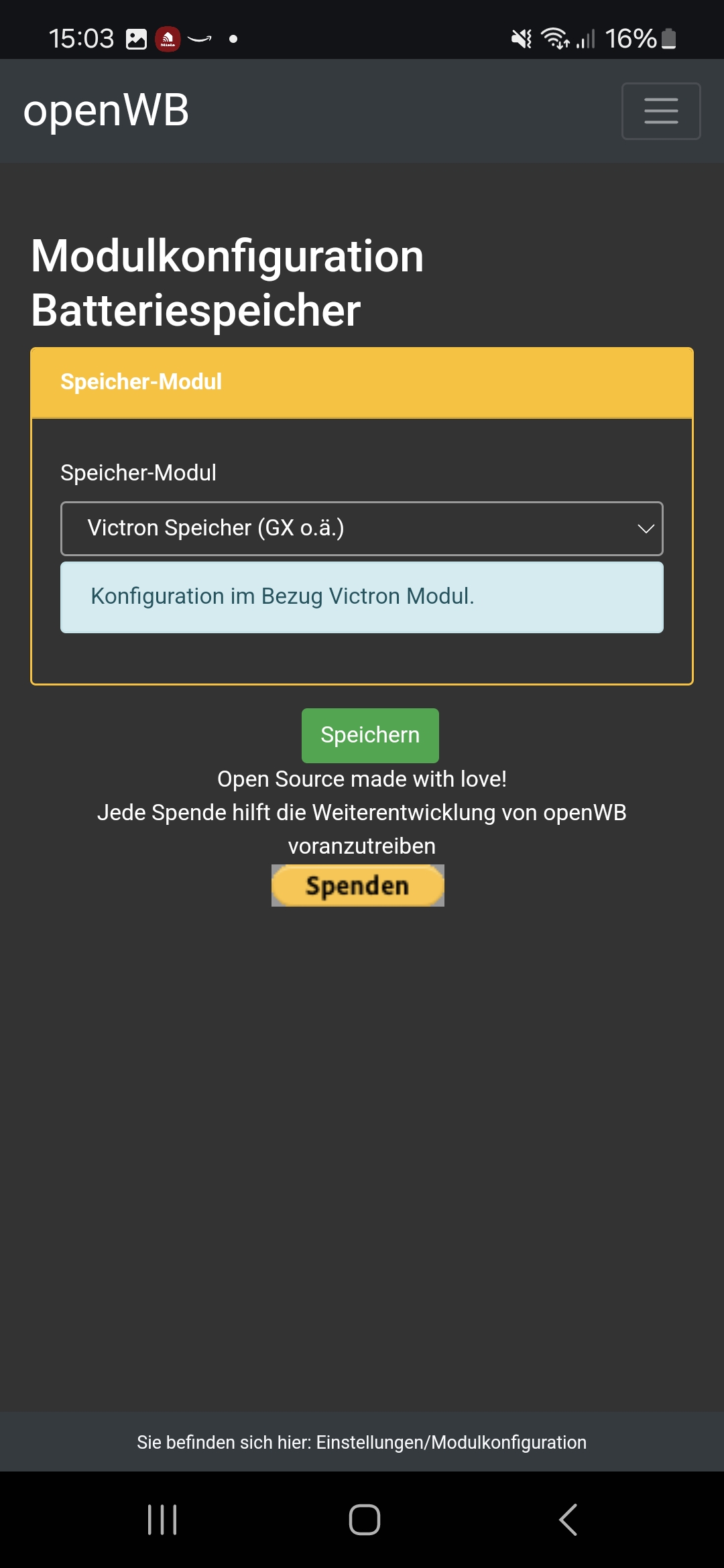

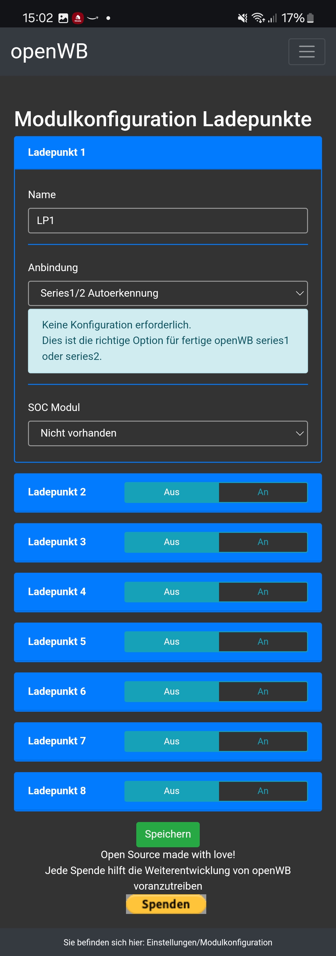

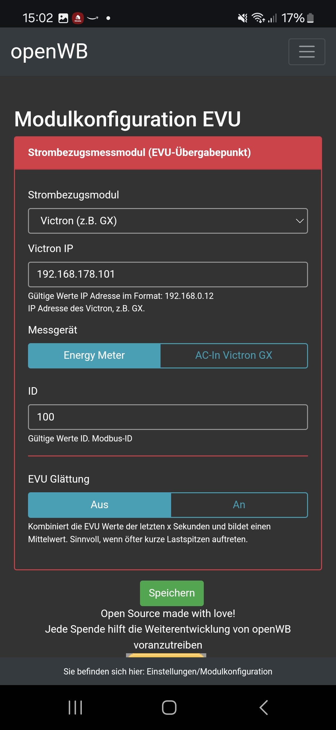

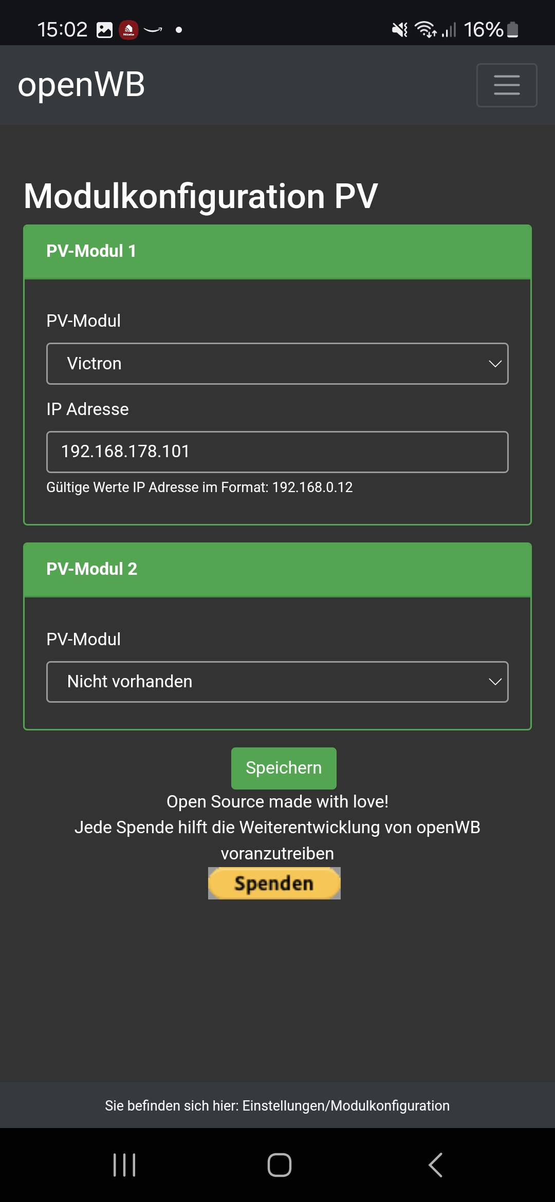

irgendwie bin ich aus den ganzen Posts noch nicht schlau geworden beim Import der Daten von 1.9 zu 2.0.
Grundsätzlich funktioniert der Import AUßER der Hausverbrauch.
Folgende Module hatte ich in 1.9 Konfiguriert (siehe Bild 1-4)
In 2.0 habe ich folgendes Setup für das Lastmanagement konfiguriert (Bild 5)
