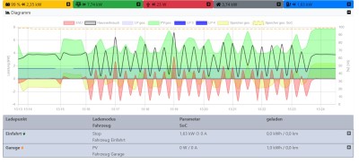

Re: Feedback openWB software2 2.1.0
Anbei ein Screenshot.
Ich habe zwei WB: eine mit Display (primary) und eine ohne (secondary)
Hier folgende Anmerkungen:
Die secondary WB zeigt immer dass ein Fahrzeug angesteckt ist und mit 1,63 kW lädt. Da ist aber kein Fahrzeug. Neuerstellen der Konifiguration hat nix gebracht. Plattmachen der secondary hat nix gebracht. Die Lösung war das in der Konfig der primary raus zu löschen und nochmal dazu machen, jetzt klappts.
Ist aber ein komischer Effekt, da hab ich jetzt ne Weile dran gesucht.
Edit: nicht durch den Sinus irritieren lassen, das ist meine WP, die hat grad Wasser gemacht.

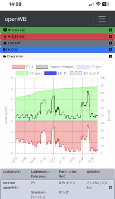

Wieso wird das Auto nicht geladen?
Die bereits geladenen 7,2kWh sind von gestern. Da musste ich manuell stoppen, weil openWB nicht abgeschaltet hatte.
