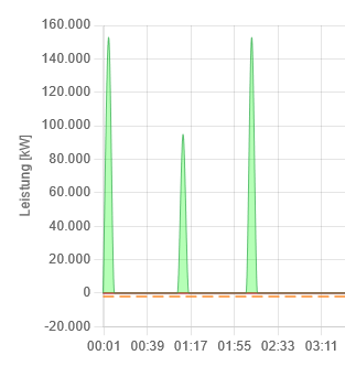

Hier nochmal das Digramm und die Statisktik dazu:
Möglicherweise ist der WR zwischendurch zwar erreichbar, aber sendet einen NaN-Wert. Vom Diagramm her würde ich auf -16384 schließen. Da würde ein Log genaueres liefern. Ich habe den Wert abgefangen, dann wird Leistung 0W angenommen. Bitte mal mit dem Master testen.

LenaK hat geschrieben: Di Jan 30, 2024 3:00 pm Möglicherweise ist der WR zwischendurch zwar erreichbar, aber sendet einen NaN-Wert. Vom Diagramm her würde ich auf -16384 schließen. Da würde ein Log genaueres liefern. Ich habe den Wert abgefangen, dann wird Leistung 0W angenommen. Bitte mal mit dem Master testen.
Hmm komisch, dachte ich hätte hier etwas dazu geschrieben heute....
Ich habe diese Peaks im Master auch heute noch gehabt und ich sende die Werte an die openWB per MQTT und der MQTT-Broker und die openWB 2.0 laufen auf dem selben Server in verschiedenen virtuellen Maschienen, die Werte kommen alle Sekunde und falls die Wechselrichter sich mal nicht melden, dann werden die Wert in den Topics nicht geändert bzw. auch nicht neu gesendet an die openWB, das würde gegen deine Vermutung sprechen, oder?
Zuletzt geändert von Nasdero am Di Jan 30, 2024 7:22 pm, insgesamt 1-mal geändert.

Nasdero hat geschrieben: Di Jan 30, 2024 7:04 pm
Das muss nicht zwingend die gleiche Ursache haben. Sind die Ausreißer auch im Daily-Log zu sehen? http://<ip>/openWB/data/daily_log/20231114.json
