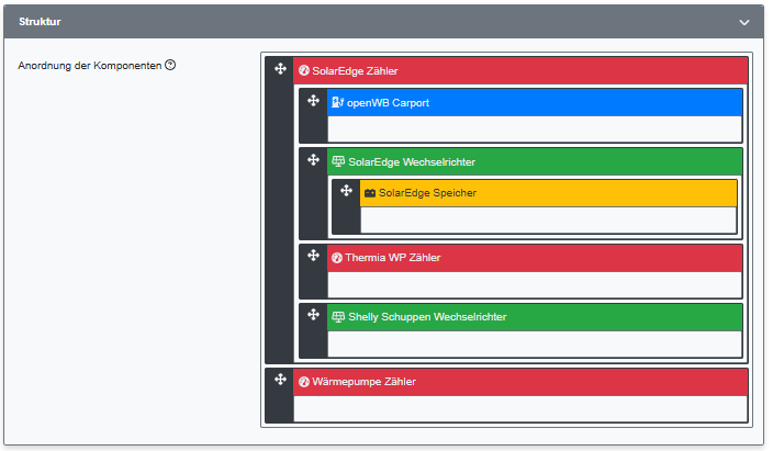

Um das Thema "unter EVU" zu verdeutlichen:
Es gibt 2 Stellen, an denen ich z.B. eine Wärmepumpe platzieren könnte, je nachdem, ob sie vom Hausverbrauch abgezogen werden soll oder nur neutral angezeigt werden soll (Damit lässt sich die Option "In Hausverbrauch einrechnen" im SmartHome abbilden).
2025-09-16 00_17_00-openWB _ Konfiguration - Lastmanagement und 4 weitere Seiten - Persönlich – Micr.png
2025-09-16 00_17_00-openWB _ Konfiguration - Lastmanagement und 4 weitere Seiten - Persönlich – Micr.png (17.03 KiB) 1535 mal betrachtet
In meinem Beispiel wird der "Thermia WP Zähler" vom Hausverbrauch abgezogen.
Wenn er nicht vom Hausverbrauch abgezogen werden soll, wäre die Position "Wärmepumpe Zähler" richtig.
In beiden Fällen würde ich den Zähler aber natürlich gerne als Auswertung, wie ein Gerät, sehen.
Dann gibt es noch Unterzähler, wenn man z.B. mehrere Ladepunkte an einer Unterverteilung hat, die geringer als die Summe der Ladepunkte abgesichert ist, um die Ladeströme im Lastmanagement zu begrenzen.
Für diese Zähler braucht man vermutlich keine eigene Auswertung, die sind aber wohl nicht von anderen Zählern zu unterschieden.
Daher wäre es evtl. praktisch, wenn man auswählen könnte, welche Zähler man visualisiert haben möchte. (Nur geraten)
