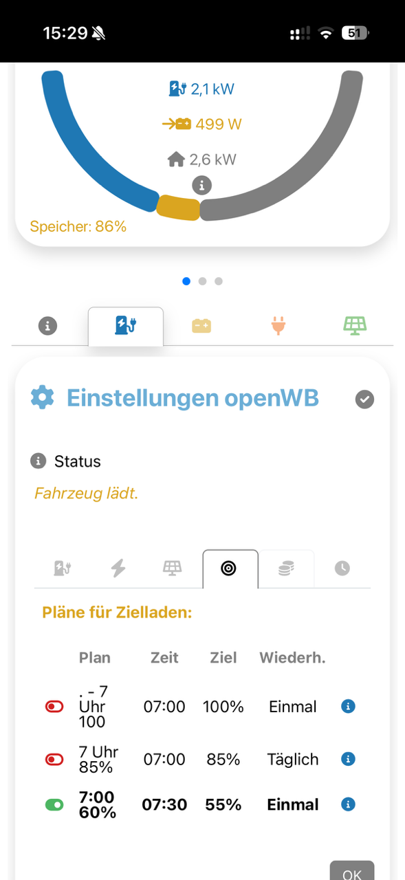

Ich klinke mich mal ein mit einem anderen Thema zum Colorstheme. Habe heute die openWB auf 2.1.8-p1 aktualisiert und finde im Colors theme keine Möglichkeit mehr, halbwegs schnell die Pläne fürs Zielladen zu bearbeiten. Das war früher deutlich komfortabler. Oder übersehe ich was?
Liebe Grüße, Timo
