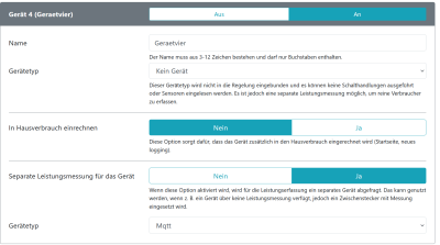

Wenn du nur einen Verbraucher loggen willst, must du unter Gerät kein und unter Separate Leistungsmessung mqtt erfassen.
Wie hast du dein Gerät parametrisiert ?
Anbei meine Einstellungen

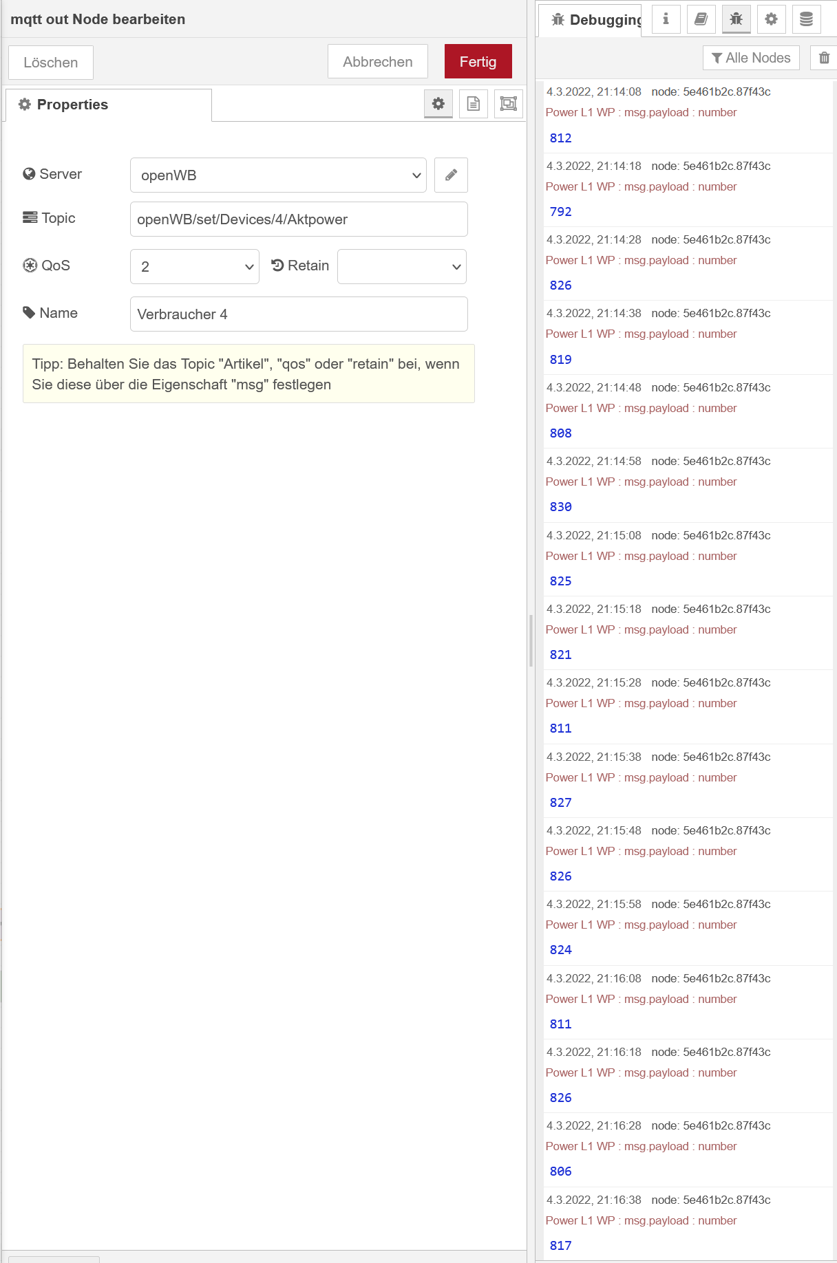

Danke, hast du Actpower mit retain gepublished ?
Sonst sieht alles richtig aus. Ich grab glaub mal meine Testscripts aus....

okaegi hat geschrieben: Fr Mär 04, 2022 10:35 pm Danke, hast du Actpower mit retain gepublished ?

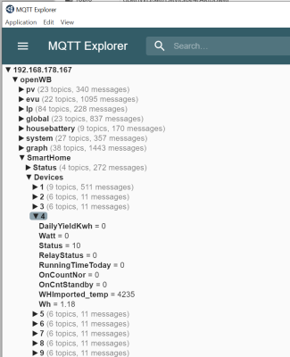

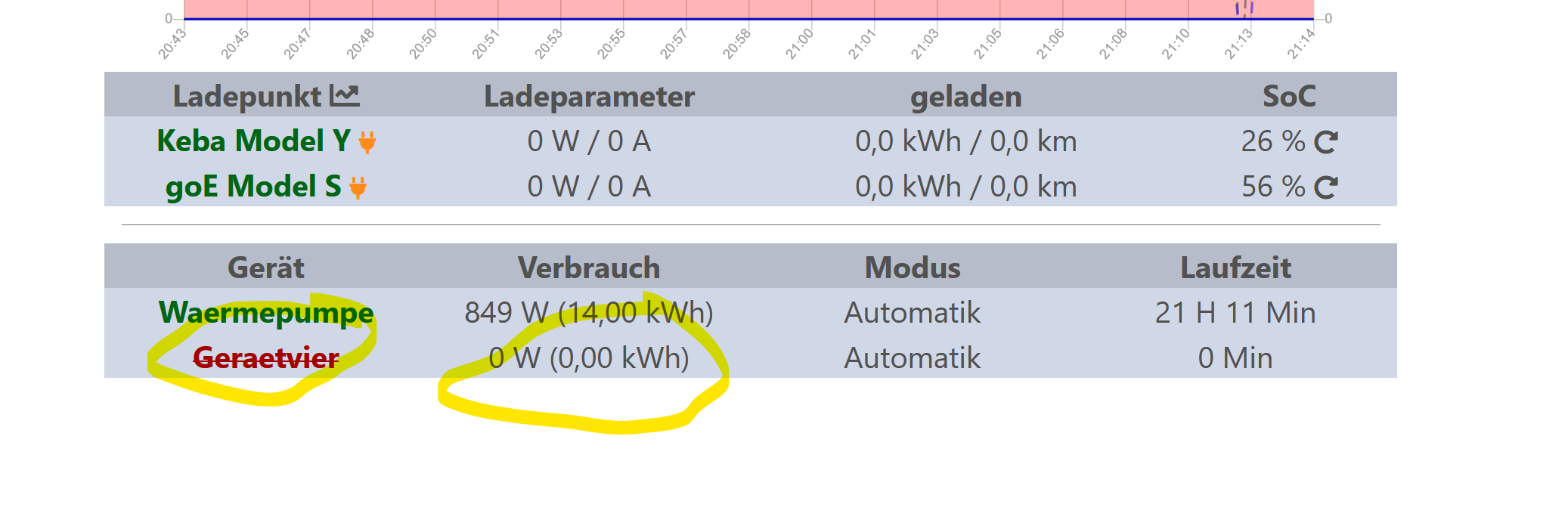

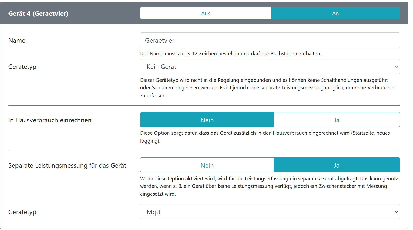

Hatte ich nicht, aber selbst mit retain ging es nicht. Aber ich habe es nun geschafft. Folgendendes habe ich festgestellt:
Das Gerät MUSS AKTIV sein! Also grün auf der Startseite. Solange es rot und durchgestrichen ist, wird nichts angezeigt.
Wählt man unter "Gerätetyp" "kein Gerät" aus und aktiviert die externe Leistungsmessung, wird das Gerät nie aktiviert und so wird auch nichts angezeigt.
Es geht nur, wenn man "Gerätetyp" "mqtt" wählt und zusätzlich vortäuscht, dass es ein schaltbarere Verbraucher ist und durch Zeitfenster dafür sorgt, daß dieser immer eingeschaltet ist.
Erst dann wird die mit Topic openWB/SmartHome/set/Devices/4/Aktpower gesetzte Leistung auf der Startseite angezeigt.

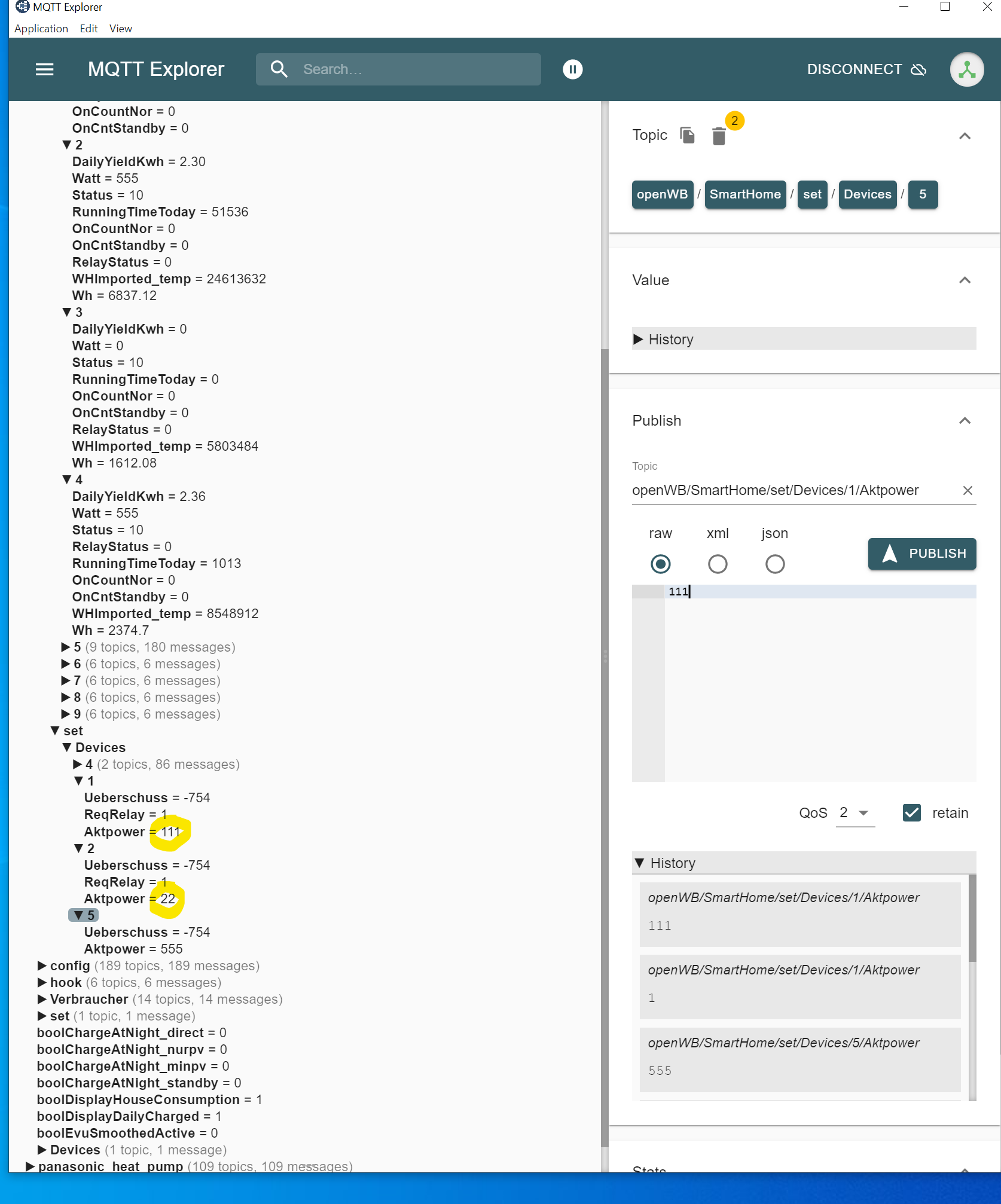

Bei mir funktioniert das Setzen der ActPower jetzt zuverlässig in allen Zuständen (Automatic/Manual, On/Off), wenn die message mit retain published wird, also etwa so werden 6 Watt Leistung gesetzt:
mosquitto_pub -h <broker-ip> -t openWB/SmartHome/set/Devices/2/Aktpower -r -m 6
Wichtig ist das "-r"!

rleidner hat geschrieben: So Mär 06, 2022 10:38 am

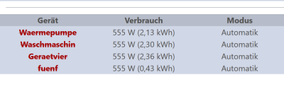

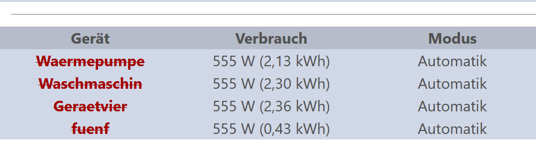

Ich habe es sowohl von node red aus probiert, als dann auch zur Fehlersuche über mqtt explorer. Mit Code kenn ich mich da nicht so aus, -r steht wohl für retain, das habe ich angekreutzt. Ist nur ein 1 Smart Home 2.0 Device angelegt, funktioniert es nun auch.
Ich habe mehrere angelegt, dann geht es nicht mehr. Es wird immer der Wert für das Gerät mit der höchsten Device Nummer genommen und dessen Zustand auch bei den anderen angezeigt. Egal welcher Wert für die anderen gesetzt wurde, siehe Anhang

tubist88 hat geschrieben: So Mär 06, 2022 3:53 pm Ich habe mehrere angelegt, dann geht es nicht mehr. Es wird immer der Wert für das Gerät mit der höchsten Device Nummer genommen und dessen Zustand auch bei den anderen angezeigt. Egal welcher Wert für die anderen gesetzt wurde, siehe Anhang Forum1.pngForum2.png
Habe gerade das coding gecheckt, er kommt bei mehr wie einem decice mit mqtt durcheinander. Ich änderes und liefer es als pr ein.
Ich hatte zum Test tatsächlich nur 1 Device umgestellt.
Das Problem wurde ja jetzt gefunden - so soll Open Source funktionieren.
