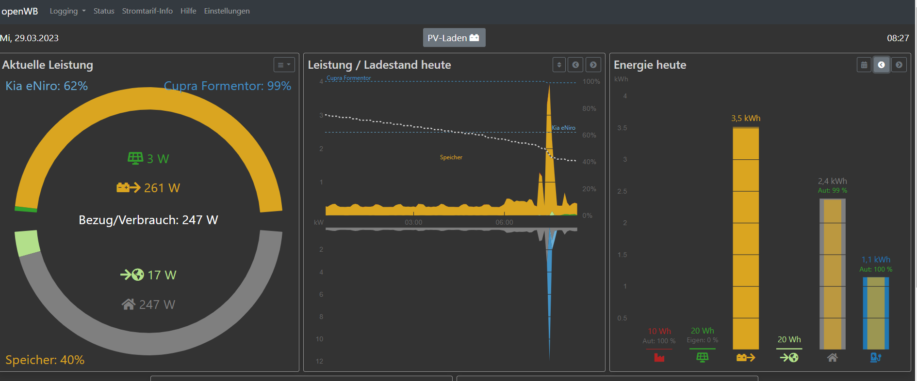

Hallo @electron ich habe gestern Abend deinen PR in meinen Fork germergt.
Die Anzeige für das Laden sieht sehr gut aus, aber beim Hausverbrauch wird keine PV/Speicher mehr angezeigt.
Bug oder Feature?

Danke fürs Testen! Es gab noch einen Berechnungsfehler. Ich habe den PR aktualisiert, jetzt habe ich zumindest auf meinem Testsystem wieder die Batterie- und PV-Anteile im Hausverbrauch.

Super Danke Dir, werde ich gleich mal mergen und morgen testen.

Jetzt sieht es gut aus :D
