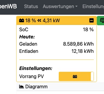

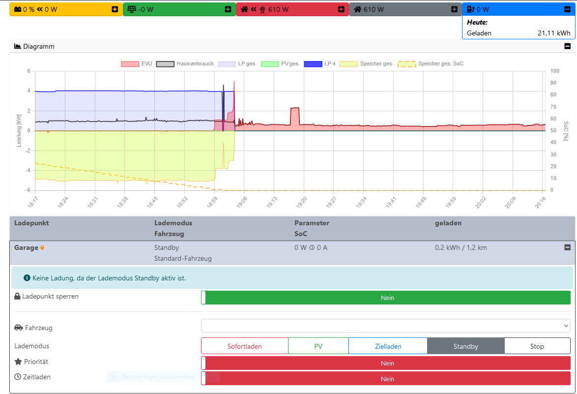

gbggbg hat geschrieben: Mi Mär 08, 2023 5:48 pm Hallo,
zwei Sachen sind mir heute aufgefallen:
Zum Einen zeigt der Live-Status diese Einbrüche an sobald EVU-Bezug stattfindet. Sofern noch PV dabei oder Speicher-only sieht das auf den ersten Blick ohne Peaks aus - das kann ich aber jetzt nicht 100% sagen, da der Graph zuwenig anzeigt.
System ist E3DC mit Speicher. Lademodus ist Sofortladen 3p.
Nach Update auf 03-10 zeigt sich immer noch das gleiche Verhalten. Scheinbar sobald Netzbezug hinzukommt wird der Ladevorgang unterbrochen/abgebrochen und ein neuer Ladevorgang gestartet und der Energiemengenzähler wird 0 aufzurückgesetzt.
Konkret war hier Sofortladen 3p mit 6A eingestellt. Sollenergiemenge waren 25kWh. Es waren ca. 20,9 kWh geladen als der Netzbezug einsetzte und der Einbruch/Peak/Unterbrechung im Graph zusehen ist.
Der Ladeenergiemengenzähler wurde zurückgesetzt und eine neue Ladung startete mit 0,2 kWh / 1,2 km. Dazu kam im Ladelog ein zweiter Eintrag für den neuen Ladevorgang welcher dann vermutlich nochmals die Sollmenge von 25kWh geladen hätte.
Ich musste daher wieder die Ladung zu dem Zeitpunkt manuell stoppen.

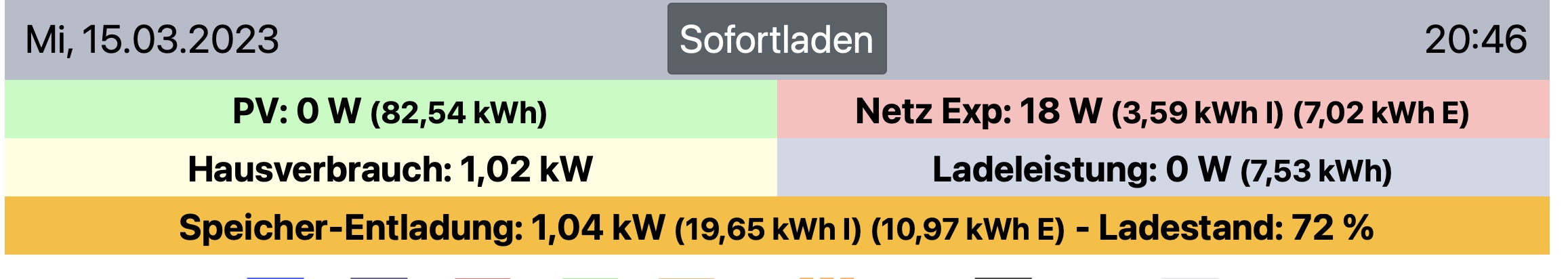

Ich lasse gerade ja die 2.0 parallel zur 1.9 mitlaufen. Geladen wird mit der 2.0 noch nicht - hauptsächlich, weil in der aktuellen Jahreszeit mir das smarthome2.0 zur Steuerung meiner diversen Heizlüfter sehr wichtig ist.
Aktuell ist da wohl was kaputt gegangen. Die Werte der 1.9 und der 2.0 differieren um den Faktor 2.
Im Main.log finde ich diese Meldungen:

Nach dem reset_broker.sh lege die Module immer in der Reihenfolge Zähler - WR - ext WR - Speicher an. Diesmal hat es nicht geklappt, der EVU-Zähler scheint nicht ordentlich angekommen zu sein. Struktur ist EVU und dadrin dann die drei anderen: zwei WR und den Speicher.
Update: Es ist nur der Speicher betroffen. Die anderen Werte sind OK.
Die korrekten Werte sind 1,26kWh Import und 6,08kWh Export.

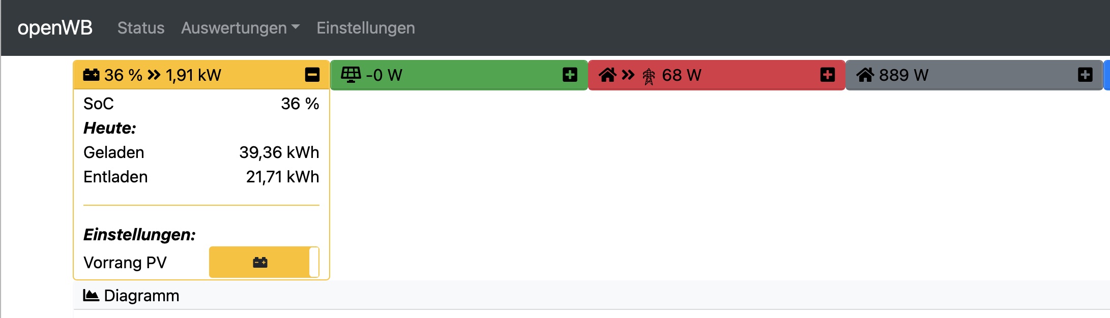

Addy hat geschrieben: Di Mär 14, 2023 4:13 pm Hallo zusammen,
die Schieflast Funktion geht nun wieder einwandfrei. Es ist nur noch der Punkt offen, warum die Steuerung nicht auf 3 Phasen wechseln möchte. Hoffentlich habe ich Samstag Zeit weitere Logfiles zu erstellen.
LG Markus
@lenak
Habt ihr schon eine Idee warum die Steuerung nicht auf drei Phasen bei PV laden umschaltet? Benötigt ihr weitere Logs?
Umgehen kann ich das Problem wie folgt. PV läd im Automatik Modus nur einphasig, schalte dann auf Sofortladen 3 phasig um und dann direkt wieder zu PV, dann läd er mit drei Phasen weiter.
Gruß Markus

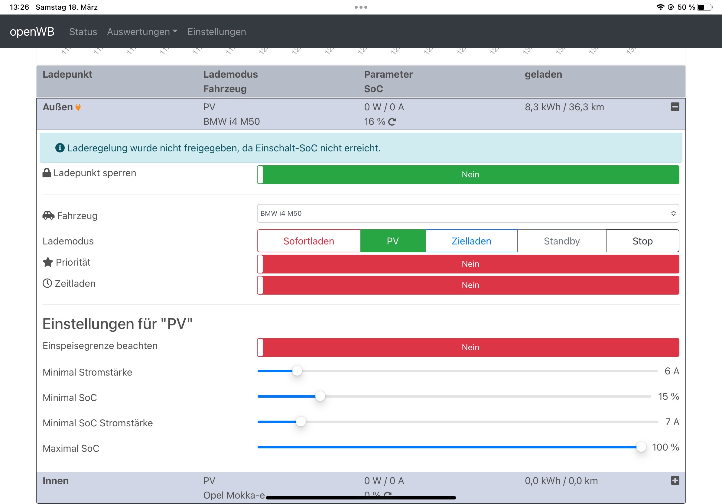

Ich habe ein Verständnisproblem oder einen Bug:
So wie ich das verstanden habe (und auch in einem alten Post hier im Forum gefunden), bedeutet "Minimal SoC", dass im PV-Modus dann immer mit der eingestellten "Minimal SoC Stromstärke" geladen wird, auch wenn keine PV-Leistung verfügbar ist (und zwar bis dieser "Minimal SoC" erreicht ist).
Beim mir startet das Laden aber überhaupt nicht, wenn der "Minimal SoC" unterhalb des echten SoC des Fahrzeugs ist... öh, hä? 😅
Sobald ich den "Minimal SoC" hochstelle (also > SoC), startet das Laden ganz normal und die PV-Regelung (Sonne ist im Moment genug da) läuft auch anscheinend so wie sie soll (bis hin zu 16 A).
Eigentlich hätte ich gedacht, ich kann den Wert einfach bei 0 % lassen und nur PV laden.
Sorry, ich checks nicht. Hab das auch bei der 1.9er nicht verwendet. Kann mir bitte jemand auf die Sprünge helfen oder gerne auch noch auf eine Erklärung im Forum verlinken? :?:
Herzlichen Dank! 🙂

Und jetzt, wenn die PV-Leistung weg ist, wird mit den eingestellten 7A weitergeladen.
Also das, was ich bei den obigen Einstellungen erwarten würde.
Heißt aber, dass ich echtes PV-Laden grad irgendwie nicht hinbekomme…
mrinas
Beiträge: 2425
Has thanked: 69 times
Been thanked: 83 times
Re: Feedback Beta 2
Beitrag von mrinas »
Samoht hat geschrieben: Sa Mär 18, 2023 1:38 pm Und jetzt, wenn die PV-Leistung weg ist, wird mit den eingestellten 7A weitergeladen.
Den Schieber bei Minimalstromstärke auf 0 ziehen, sonst wird immer mit der hier eingestellten Mindeststromstärke weitergeladen. Entspricht dem Min+PV Modus der 1.9er.
Samoht
Beiträge: 79
Registriert: So Mai 29, 2022 9:53 pm
Re: Feedback Beta 2
Beitrag von Samoht »
Bei Minimalstromstärke sind allerdings 6 A eingetragen und nicht 7 A. Es wurde mit 7 A weitergeladen, mutmaßlich weil der "Minimal SoC" nicht erreicht war.
Min+PV kenne ich. Aus diesem Grund hatte ich dort heute 6 A eingetragen, dass auch wenn Wolken kommen sollten, einfach weitergeladen wird. Die Ladung wurde aber gar nicht erst gestartet (s. Meldung im grünen Bereich des Screenshots) - und das verstehe ich nicht.
Es war auch reproduzierbar:
Ich hatte zu Beginn den "Minimal SoC" bei 0 %. Das Fahrzeug hatte einen SoC von 7 %. Ladung startete trotz mehr als genug Überschuss (und eben der normalen Minimalstromstärke = Min+PV) nicht. Erst als ich verwirrt den "Minimal SoC" einfach mal auf 20 % gezogen habe, startete sofort die Ladung.
Für den Screenshot habe ich dann den Test gemacht und den "Minimal SoC" unterhalb des SoC des Fahrzeugs gezogen. Ladung wurde sofort angehalten.
Ich bitte um Entschuldigung für die Aussage, dass ich echtes Nur-PV-Laden so nicht hinbekomme. Das war zugegebenermaßen eine Annahme, wenn Min+PV schon nicht funktioniert. Werde das aber natürlich auch nochmal testen, wenn in den nächsten Tagen wieder Sonne da ist.
