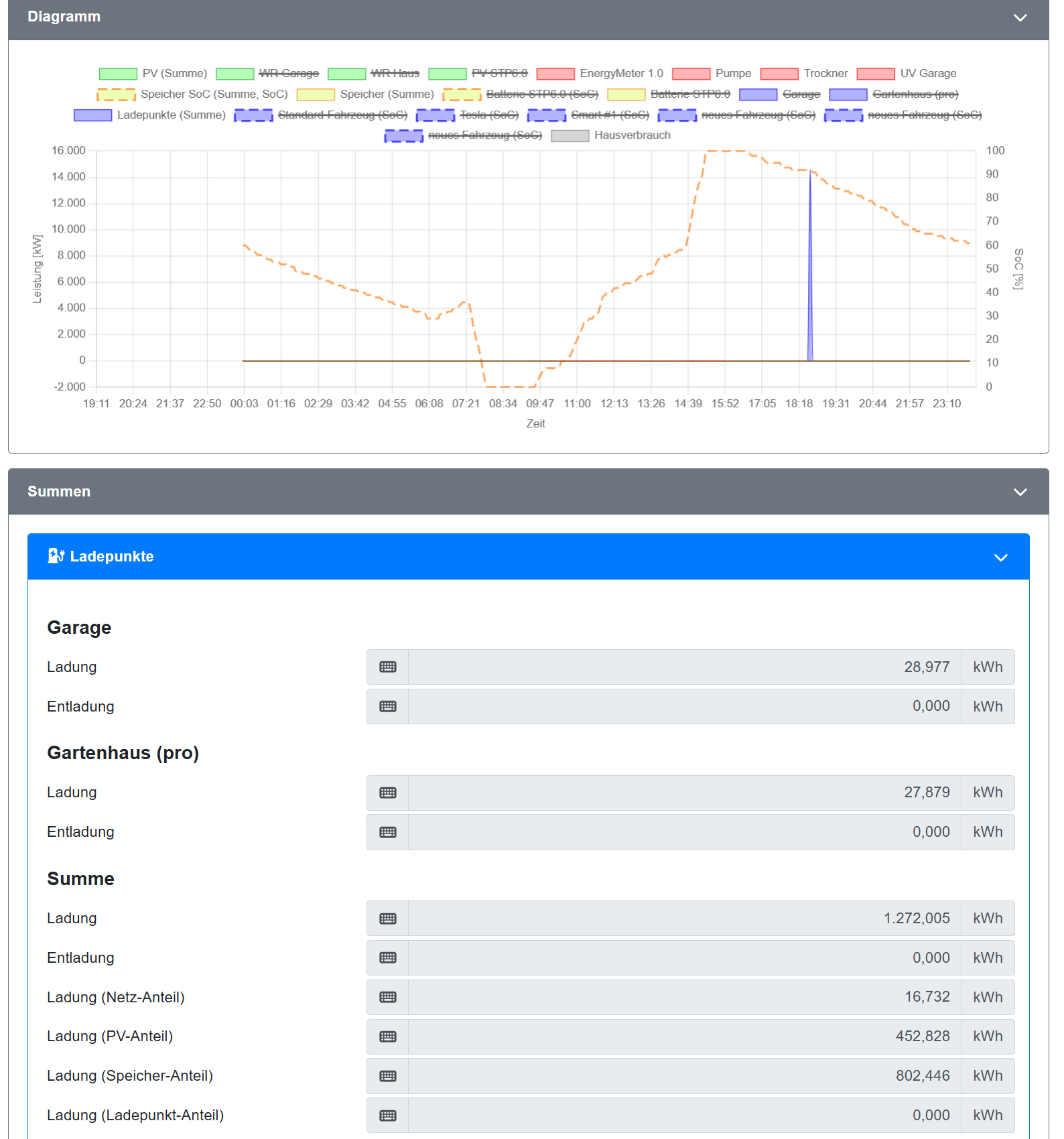

Mir ist eben eine weitere Variante (?) der Peaks im Log aufgefallen. Ich hab' gestern lt. Tageslog 1,3MWh geladen, wovon 450kWh aus meiner 12kWp Anlage kommen und 800kWh aus dem 10kWh Speicher.
Irgendetwas ist hier bei der Berechnung der Summen falsch gelaufen. Denn die Werte der beiden Ladepunkte passen, beide haben knapp unter 30kWh abgegeben - das ist realistisch. Auch kann ich sonst keine Peaks z.b. in der PV Erzeugung feststellen.
Nun habe ich den Fehler erst jetzt bemerkt und natürlich kein Logfile mehr, würden ggf. die Tages-CSVs auch helfen zu verstehen was hier passiert ist?
- Screenshot 2024-07-22 133323.png (219.56 KiB) 557 mal betrachtet
Nun habe ich den Fehler erst jetzt bemerkt und natürlich kein Logfile mehr, würden ggf. die Tages-CSVs auch helfen zu verstehen was hier passiert ist?Screenshot 2024-07-22 133323.png
Ja, die Tageslog-Datei von dem Tag würden helfen.
